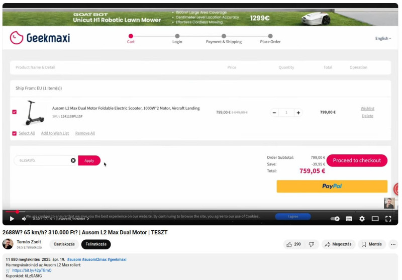

Legrendd a "teszt" 25. másodpercében már arról beszél, miként lehet az ő kuponkódjával vásárolni, amiből az általános szokás szerint majd a jutalékot kap.
https://www.youtube.com/watch?v=LP6kAFi6aPU&t=25s
Adott tartalom hitelessége ennél a pontnál már elvérzik.Anyagilag érdekeltetve van az eladásban, innentől elég nehéz szubjektív maradni. És nem is sikerül.
