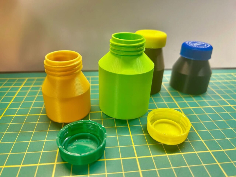

Ha esetleg valakit érdekel, készítettem egy scriptet ami flakonokat generál PCO-1881/1810 menettel a nyakán (hagyományos coca cola/pepsi és társai kupak). Paraméterezhető, átmérő, magasság, kúposság, fal vastagság testreszabható.
https://makerworld.com/en/models/1181937-customizable-bottle -

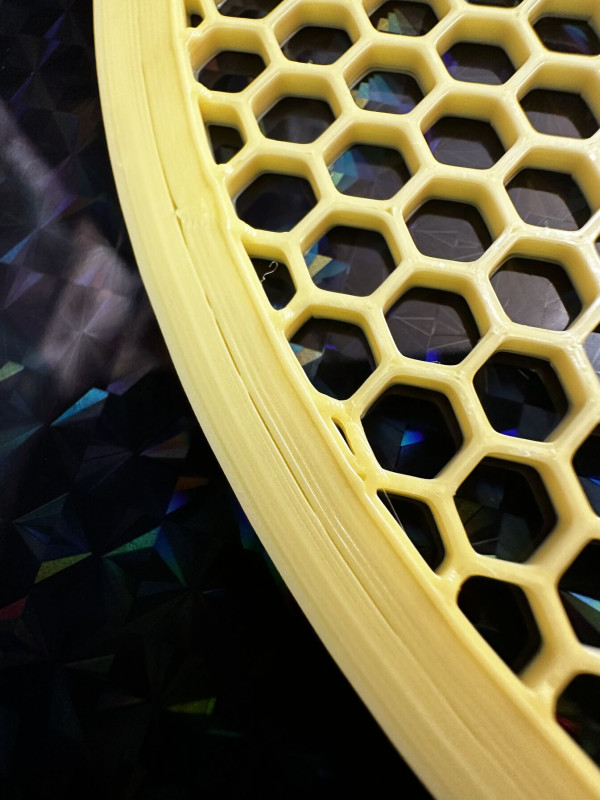

kavalkád
ezzel a "bordásodással" (nem tudom mi erre a helyes terminus) lehet valamit kezdeni?
szögletes anyagnál nem zavar annyira, de ez egy henger lenne, kézzel csiszolgatom le róla, macera. ha jól értelmezem itt vált szintet a nyomtató és akkor keletkezik ez a kitüremkedés. -

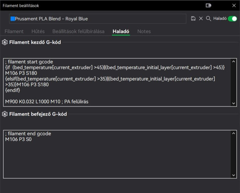

JulianSinulf
Ezt nem tudom biztosan. Az X1C-n, ha megcsináltam lidar-ral a kalibrációt, akkor el lehetett menteni és az AMS-nél aztán be lehetett állítani. Illetve gondolom AMS nélkül a betöltött filamentnél is be lehet állítani.
De, ha nem akarsz ezzel vacakolni, akkor az előkészítésnél a filament melletti kis ikonra nyomva bejönnek a beállítások és ott meg tudod adni fixre. Így nem kell figyelni filament-cserénél a beállításra, elég, ha az adott filamentet állítod be előkészítésnél.
Azt mondjuk jó észben tartani, hogy ez az érték akár tekercsenként is változhat. De adott esetben akár tekercsen belül is, attól függ, hogy a gyártó mennyire "igényesre" csinálta az anyagot.Az M900 a parancs. Nálam így nézett ez ki.

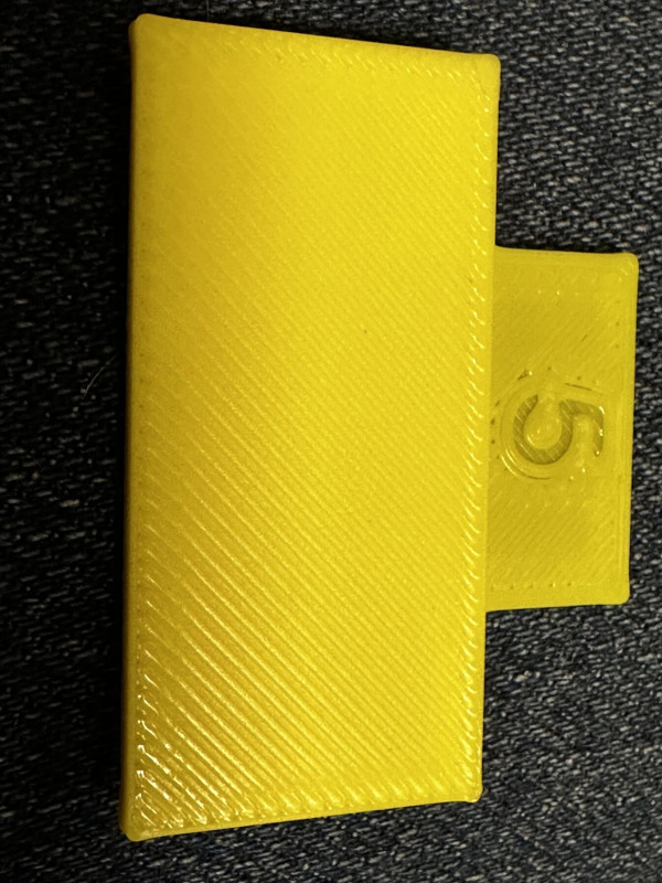

Nemcsak kizárólagosan az okoz ilyen problémát, de könnyen kiderítheted ha kicsit megnöveled a flow-t vagy csinálsz egy flow tesztet. Ha jól látom fent csináltál hasonlót. A többi beállításod mi alapján lett belőve? Más teszteket csináltál még? Mutass pár beállítást nekünk. General pla? Sebesség mennyi? Más modelleket korábbi beállítással és filamenttel hogy nyomtat? Ha ott is probléma van akkor lehet, hogy nem a beállításokkal van a gond...
doc
Ez itt underextrusion?

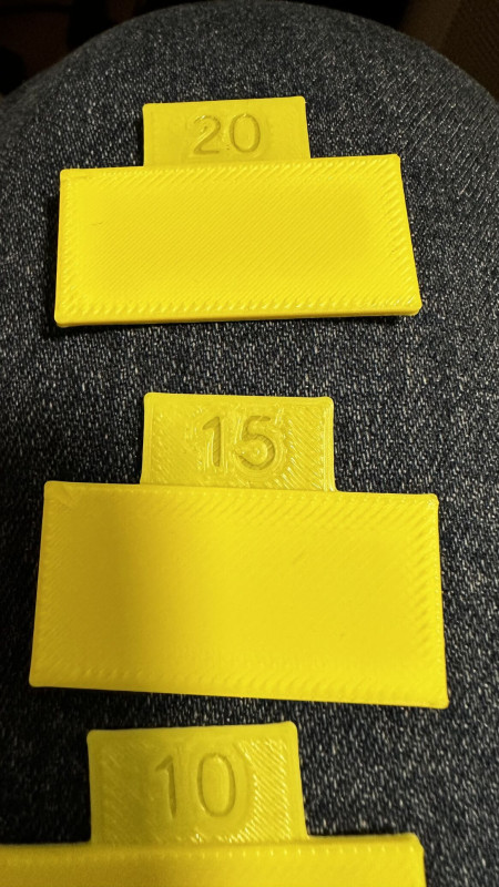

Petikeje
JulianSinulf #50124 üzenetére
MegaTHX! Nálam nem egységesek a felületek, a lapok szélén olyan mintha átütne a fal nyomtatása. Nem tudom befenyképezni, mert fehérre nyomtattam, és nem tudom értelmezhetőre eltalálni a szöget.
Vagy nézzem a lapok kozepét? -

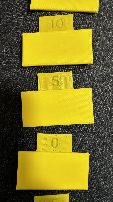

doc
Koszi, szoval a lényeg hogy “érzésre” legyen sima, ne szemre. Mert a kettő érdekes módon nem egyezik, amit a legsimabbnak érzek azon szemmel látni a szep egyenletes vonalakat, akkor az lesz a megoldás.
kepletet nem talaltam -

amator kerdes: megcsinaltam a Bambu Studio flow rate tesztjet (pontosabban elkezdtem, mert a "next" nem mukodott
), de az ertelmezessel problemaim vannak.
Segitsetek plz. Eleve, mi az elvaras? Youtube-on korulnezve meg a Bambu wikiben azt talaltam hogy "sima" kell hogy legyen, de ugy latom hogy nem ugyanazt jelenti a fogalom masnak mint nekem
Illetve ha megvan hogy melyik a "legszebb", akkor ezek az ertekek hogyan konvertalodnak Flow rate ertekke? 0.98 volt alapbol, egy ilyen "5"-os lepes az 0.05-nek felel meg?
