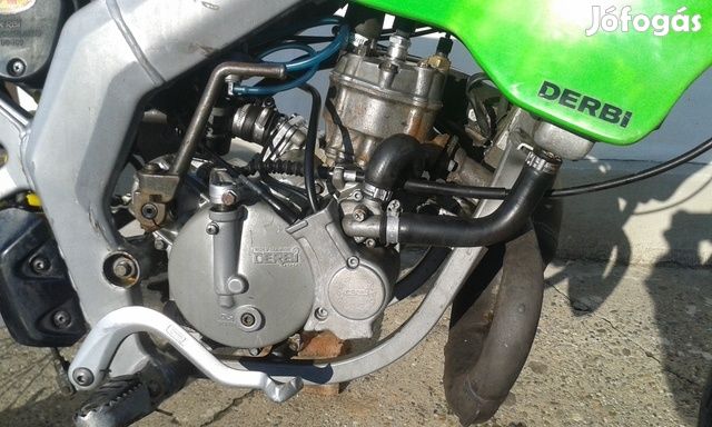

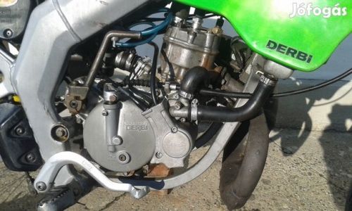

rolcsi099
Redneck
#63732
Hát az enyém eredeti olasz vagy spanyol blokkos, az biztos.Jól megy meg minden de még mindig nincs toppon a motor. Nem nagyon szeretnék venni egy másik motor de a rieju moci még nincs 100% on
eddig kapott új kipufogó rendszert, egy deloro karbit, új hengert és még a blokk is felújításra vár :/ kész anyagi csőd.
Vagy szerintetek megérné még rá költeni a blokk ra? -

rolcsi099
#63731
Nem sima motorolaj az MTX, hanem kifejezetten hajtóműolaj.
Valami effélét keresnék a helyedben (ez az első értelmes találatom)
Minarelli blokk (bár ezekhez nem értek, de a manual csak nem hazudik

rolcsi099
#63728
Hogy megéri e az állapottól függ. Így a kép alapján gyári Derbinek tűnik. Nem is hallottam róla hogy Derbit hamisítottak volna, másolni a Minarellit szokták.
Nem tudom a Rieju milyen blokkot használ. A képek alapján Minarelli, de nem biztos hogy eredeti, lehet licenszelték és belenyúltak.
Van egy Yamaha Vinom (50-es, 2T, ha jól tudom akkor gyakorlatilag egy Jog, csak máshogy néz ki). Leporoltam múlt héten, 2 évet állt. Mivel nem értek hozzá, bevittem egy szerelőhöz. A benzin természetesen bele volt rohadva, így kapott egy tisztítást, új szűrőt, új akkut stb.. . Viszont ma azt tapasztaltam, hogy fél gáznál nagyobb gázadásra elmegy az ereje, szinte majdnem megáll a motor... Ha elengedem a gázt, majd óvatosan adagalom, akkor újra húz rendesen, de csak fél-háromnegyed gázadásig. Amúgy 1 hétig használtam a városban, ment mint a golyó, nagyon élveztem. Ma elmentem vele egy hosszabb útra (30km csak kb., szóval azért nem kell nagy dologra gondolni), amiben voltak emelkedők is. Az egyik ilyennél kezdte el ezt a "meg akar fulladni" jelenséget. A gond az, hogy utána már sík terepen se volt jó. Volt hogy kihűlés után nem jelentkezett a gond, de volt hogy igen, szóval ezzel sem tudnám összekapcsolni.
Vissza fogom vinni az embernek hétfőn, de ha a fentiek alapján van valakinek ötlete, akkor köszönettel venném, mert félek hogy átvernek
