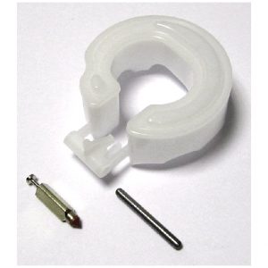

Narancs
Ezen a fajta úszón és tűszelepen hogyan lehet úszószintet beállítani?
Nekem is ilyesmi van az ötvenes 2t runnerem weber karbijában, hogy nincs rugó, hanem a tűszelep talpa csak belecsúszik az úszó végén kiképzett műanyag helyre.
Rico45
Sziasztok! (Malaguti F12 )
Problémám volt eredeti állás szerint,hogy folyt a benzin a hengerből meg a kipufogóból.(Malaguti F12 )
Így indult szépen pár rúgásra .
Aztán ellenőriztem a vákumos benzincsapot és működik ahogy kell!
Szétkaptam a karburátort,és kipucoltam + állítottam a tűszelepen.Nem szivárgott!
Aztán az lett a problémám,hogy így meg alig kapott üzemanyagot.Csak úgy indult ha fecskendeztem benzint a gyertya helyén.
A kérdésem hogy lehetne eltalálni valami középutat hogy jó legyen?
Az sem érdekelne ha 5-10 rúgásra indulna,csak ne szivárogjon a benzin.Amúgy a moci amúgy rendben van.
