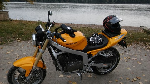

Itt is rákérdezek azért mivel itt is sok az igazán hozzáértő!
Mi lehet ez a pici ciripelés? Vezműlánc? Esetleg feszítő? Vagy semmi extra ? V2 8 szelepes DOHC levegő olajos blokk. (Suzuki Intruder átdolgozott blokkja.) 2000km alatt most vettem csak észre... a friss 5100-as Motul után hallom csak. Pedig 10W40 lett bele téve... pont olyan mint volt benne. 33200km van a vasban. Ereje változatlanul jó, csak egy picit mintha ciripelne.
Ma is megtettük a kötelező kilométereket!

Az tud ilyet elvileg nem?
