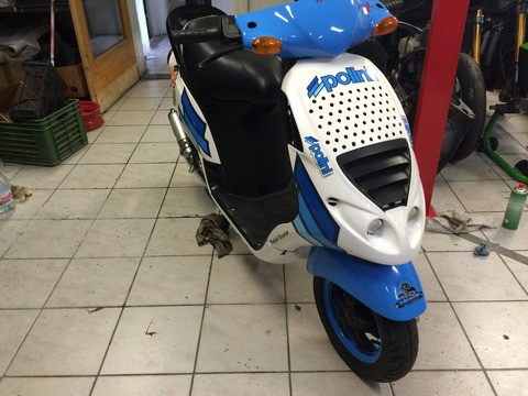

adly77
Fájó szível megválnék tőle mert egyáltalán nem használom..A motort Dede István csinálta az utolsó csavarig
Egy gyorsulási versenyt futott ergo gyakorlatilag 0km-es a blokk
Kezdő motornak semmiképp sem ajánlom!
Dede 2T módosított kartel
Dede 2T módosított S6 Racing henger
Dede 2T módosított Polini membrán
S6 karbi kiemelő
S6 csonk
S6 légszűrő
Polini új 26os karbi
Polini új vario
Polini új kontraszt rugó
Polini kuplung
Malossi új hosszú kevlár szíj
Malossi hátsó szíjtárcsa
Malossi rotoros gyujtás
Top Hi-Tech főtengely új
Új csapágyak szimeringek
Új benzincsap
Hebo Manston HR 5 kipufogó
Koso hőfokmérő
Gyorsgáz
Új vízpumpa
Runner 180 hűtő+F-12hűtő
Zip futómű
Ha valamit kihagytam kérdezz
Természetesen a kartel és a henger is Dede szignózott

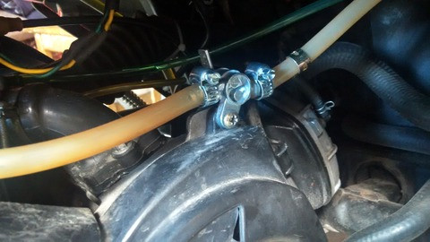

50es Runner benzincsapja rossz, betettem egy műanyag Gardenás kerti cuccot, amit az Obiból szereztem be, de azt most lecseréltem egy univerzális benzincsapra. A képen látható módon oldottam meg a felfogatást. A gond csak az így vele, hogy a csap melegszik, mert átveszi a hőt a fülről, és így a benzint is melegíti, gondolom. Vagy szarjam le, mindegy, hogy melegebb-e a benzin ami a karbiba megy?
