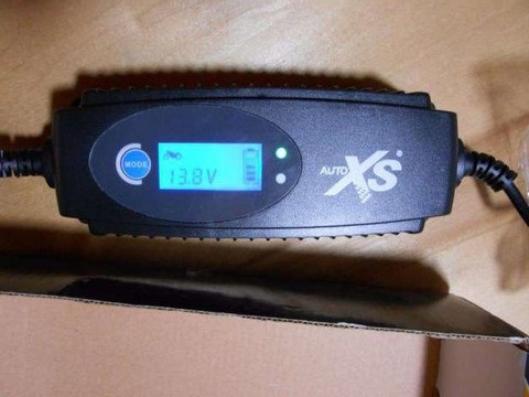

A Penny ben vettem egy akkutöltőt erről lenne valakinek tapasztalata? 1 év garanciális és az irományok szerint echte német.Nincs semmi kínai gyártásra utaló jel.
Ami furcsának tűnt,hogy nem automatikusan választja ki a töltést,hanem manuálisan kell meg adni. Fúl töltöttségnél viszont autómatikusan csepp töltésre vált.
Kíváncsiságból föltettem a robogó akksiját 12,3 at mutatott,majd elkezdte tölteni 14,4 el ez egy 12v 9ah ás savas akksi kérdezném a hozzáértőket,hogy ez így normális? Sosem használtam töltőt így nem is tudom,hogy ezek így rendben vannak e? Nem igazán akartam beruházni töltőre a párom unszolására lett mert szerinte van autó van motor,de töltő az nincs na így beruháztam egyre, Nem tudom jól választottam e? Sem a Lidl be sem az Aldiban nem kaptam.Maradt a Penny s. -

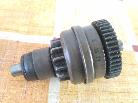

A szezonra való felkészítés közben rátaláltam az önindítózáskor előjövő hibára, miszerint egy pillanatra elkezdi forgatni a főtengelyt, majd egyből csak Üresen pörög az önindító. A bendixet eltakarítottam, de sajnos a fogaskerekén látszik egy kis kopás, és a lendkeréken is, szóval be kéne szereznem ezeket:
Lendkerék
Bendix
Hol lehetne olcsón hozzájutni ezekhez?Így néz ki kiszerelés után:
Ja, egy Malaguti Ciakról van szó...

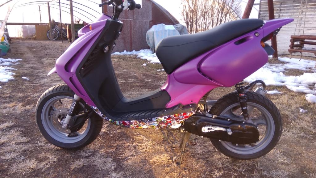

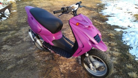

Na, kész a téli projekt. Kapott egy 70-es hengert, nagyobb karbit,új varátort+szíjat a fejidomot kukáztam és lett helyette az a TNT kormány+gyorsgáz. A festéssel viszont piszkosul mellébasztam a cimbalomnak, egyáltalán nem ilyet akartam
lila helyett sikerült ezt kikevernie a festőnek. A dobozban még vállalható volt de így már..........
Most már mindegy ez van. Már csak egy kicsit jobb idő kéne, hogy ki tudjam próbálni és hangolni amit kell.
