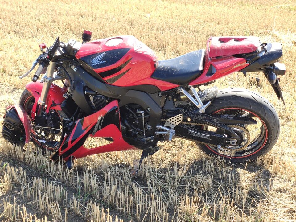

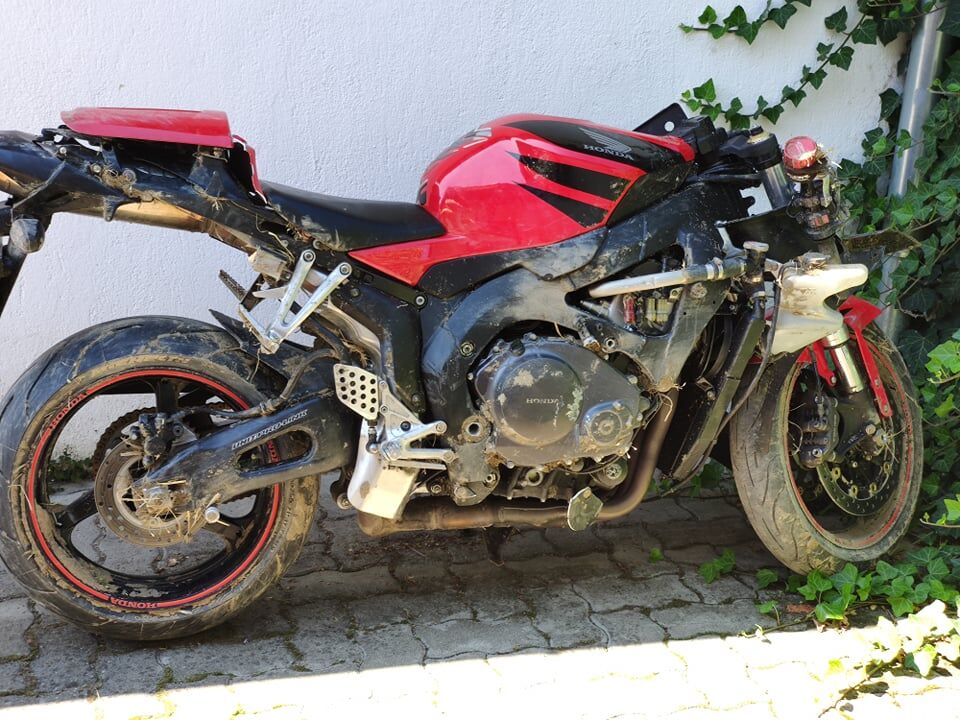

Triple váza annyira merev, hogy állítólag ha már akkorát kap, hogy erezhetoen csavarodna, akkor inkább törik. Lehet ez is ilyen. Nekem picikét feküdt mindkét oldalán, és tökéletesen egyenesen megy elengedve, semmit difit nem érezni jobbos v balos kanyarnal. De nemtom melyik típus mennyire érzékeny.
Suliban azt tanultam, hogy van egy egész komoly rugalmas tartomány, majd utána képlékeny tartomány, ahol már nem tér vissza eredeti nyugalmi pontba.
Micsurin
Topiccsendőr
#131138
Ne már ez nagyon relativizált megközelítés.
A váz a gyári állapothoz mérten az évek alatt is távolodik ennyi erővel.
Nekem is ez volt a kérdésem, hogy ugyan akkor a stabi mit is csinált vagy nem csinált? Leginkább szerintem megmakkant csak senkit nem zavarhatott az évek során.
edit.: az biztos, hogy ezt még egyszer nem teszi rendbe ez lenne a 2. idomzat csere inkább elpasszolja. Ezért kérdeztem vajon mennyi lehet az annyi a piacon.zgospel ezzel mi is baxogattuk haveri körben, hogy dobd már le róla mert nem oké főleg nem az ő stílusa mellé... "előző tulaj elégedett volt vele"
bajnokpityu Hornet lesz a dologból szerintem, egyszerűbb neki ez a gép nagyon rossz ómen.

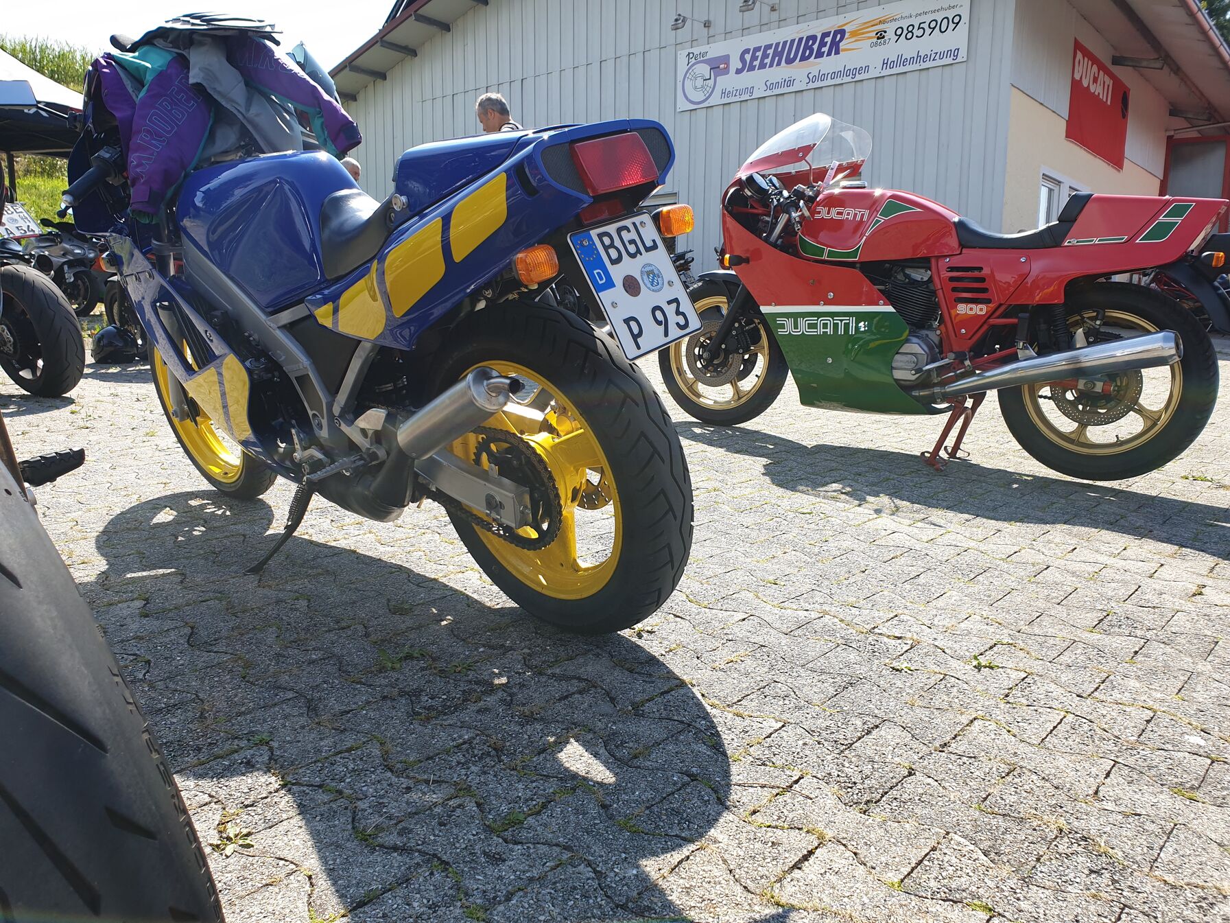

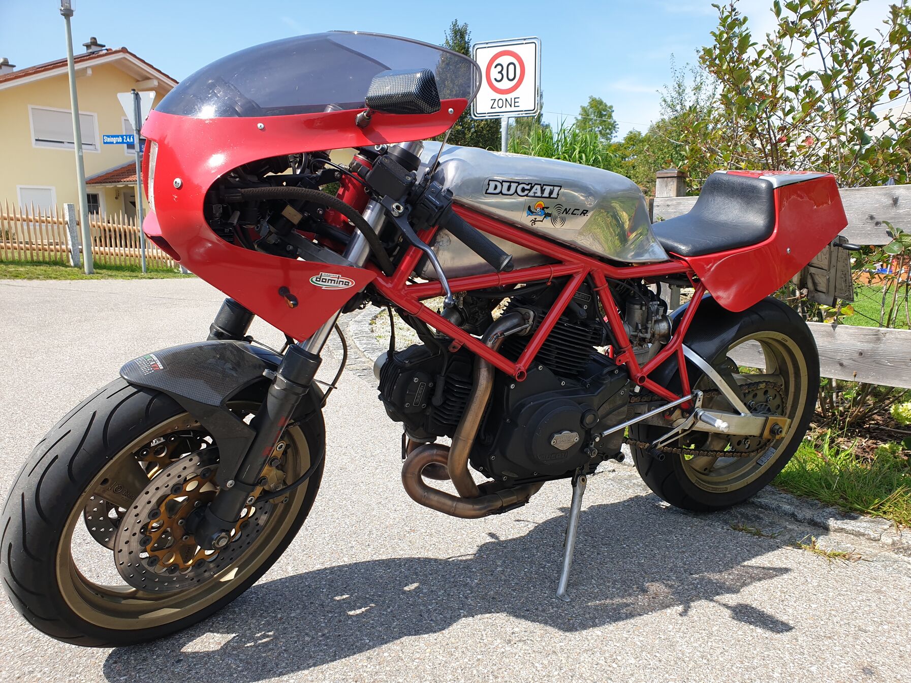

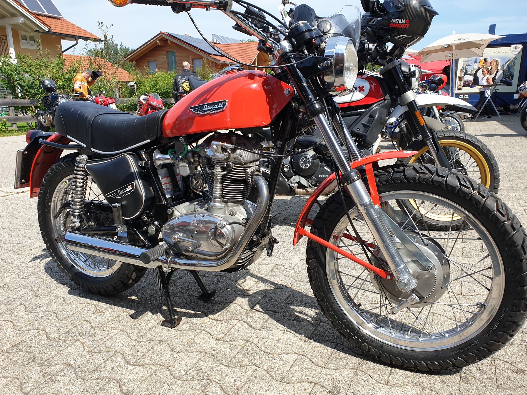

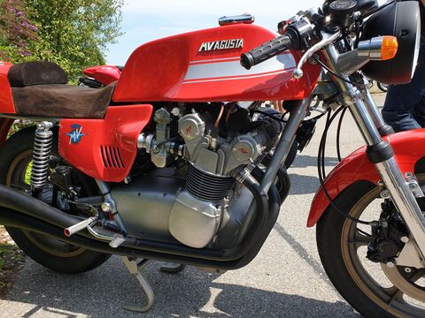

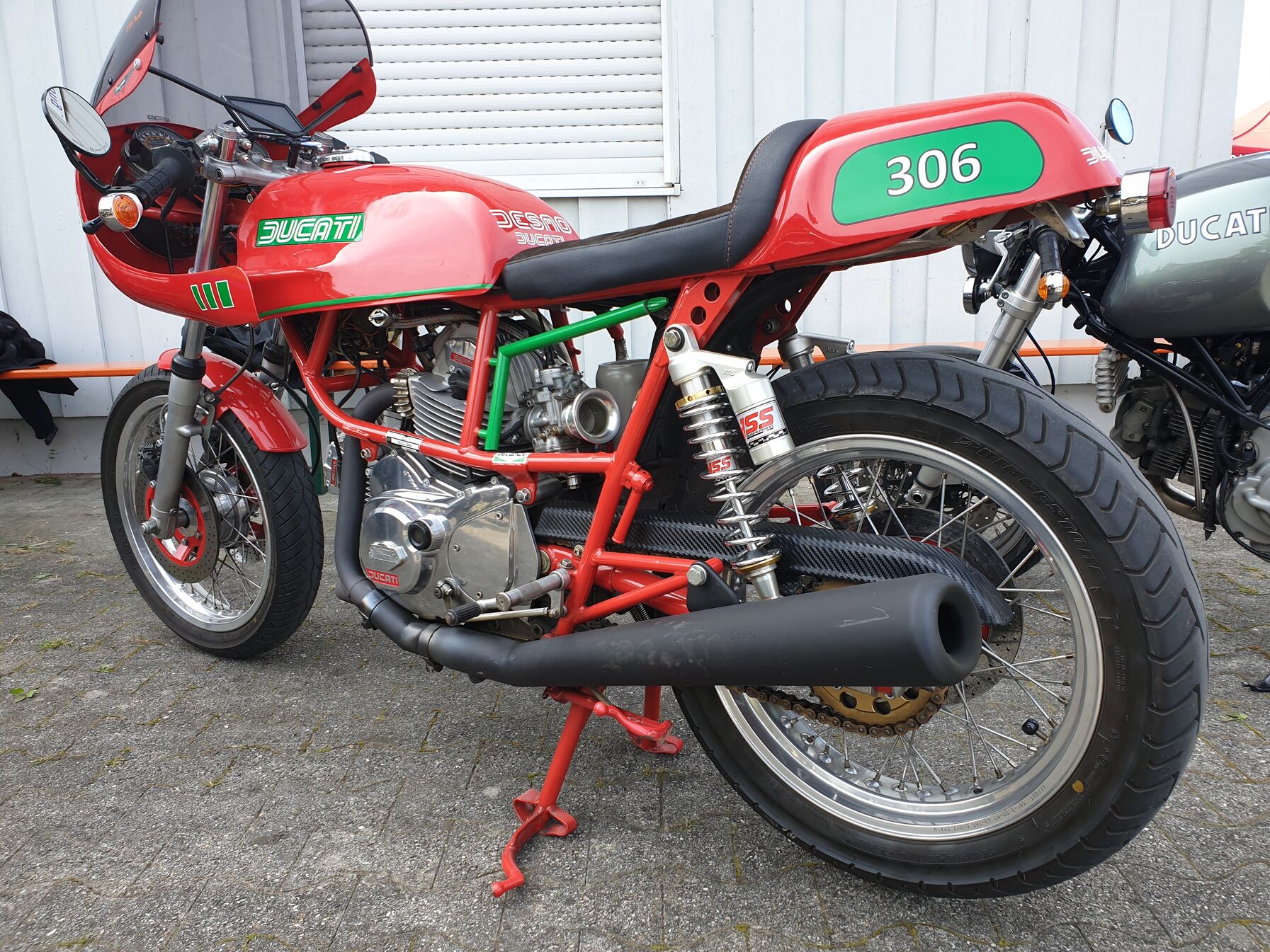

Tegnap elmentem egy ducati talalkozora itt a kozelben. Nem szoktam ilyenekre jarni, latok hetkoznap motort eleget, de itt voltak azert nem mindennapi dolgok. A desmosedici-rol lecsusztam, az epp elment, amikor jottem. A 65e € -os regi sornegy 750s mv agustaval azert kibekulnek. A rettenetes szinu tzr 250 mogott a mike hailwood is eleg ritka.
