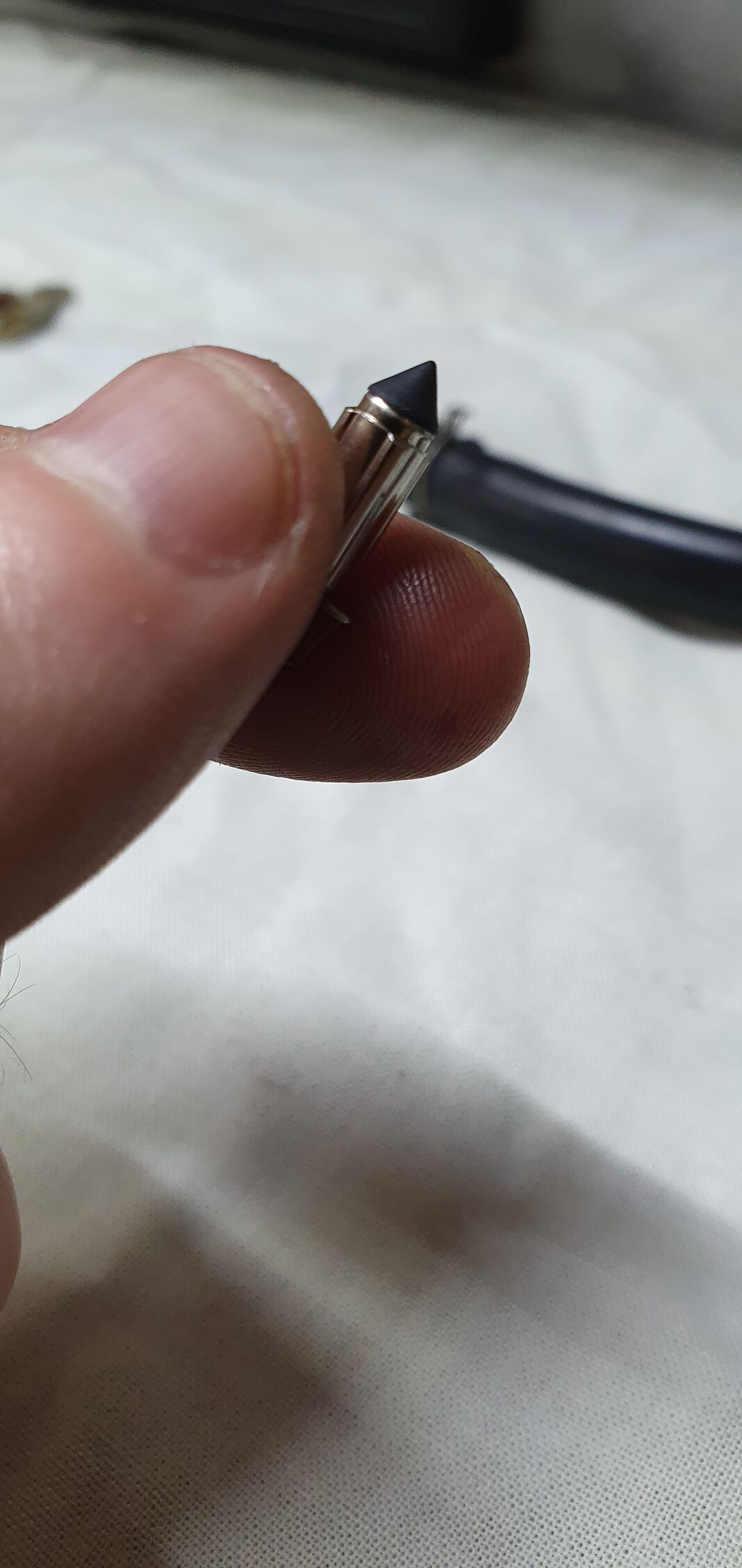

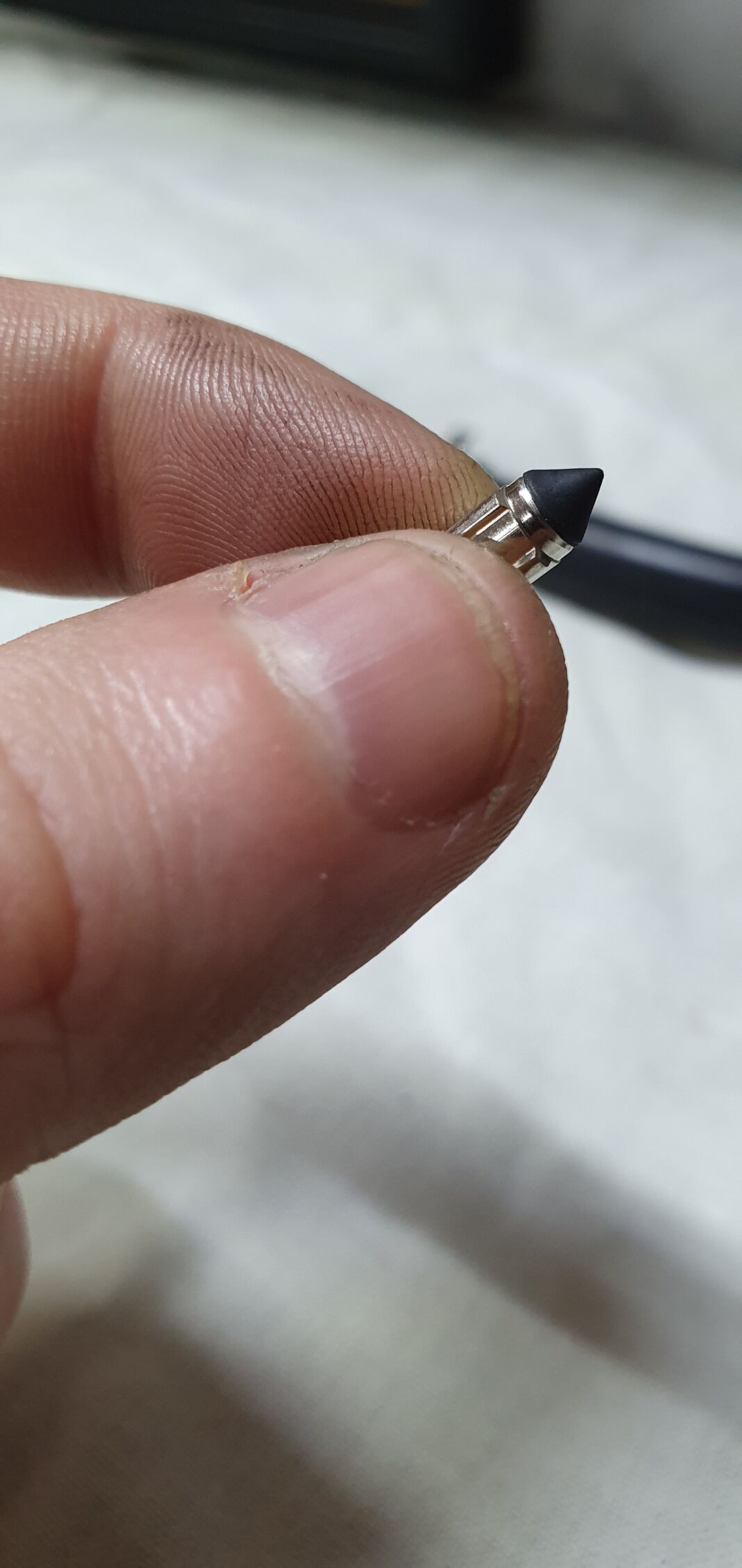

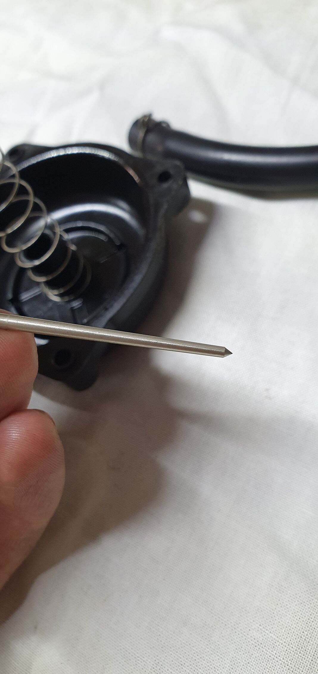

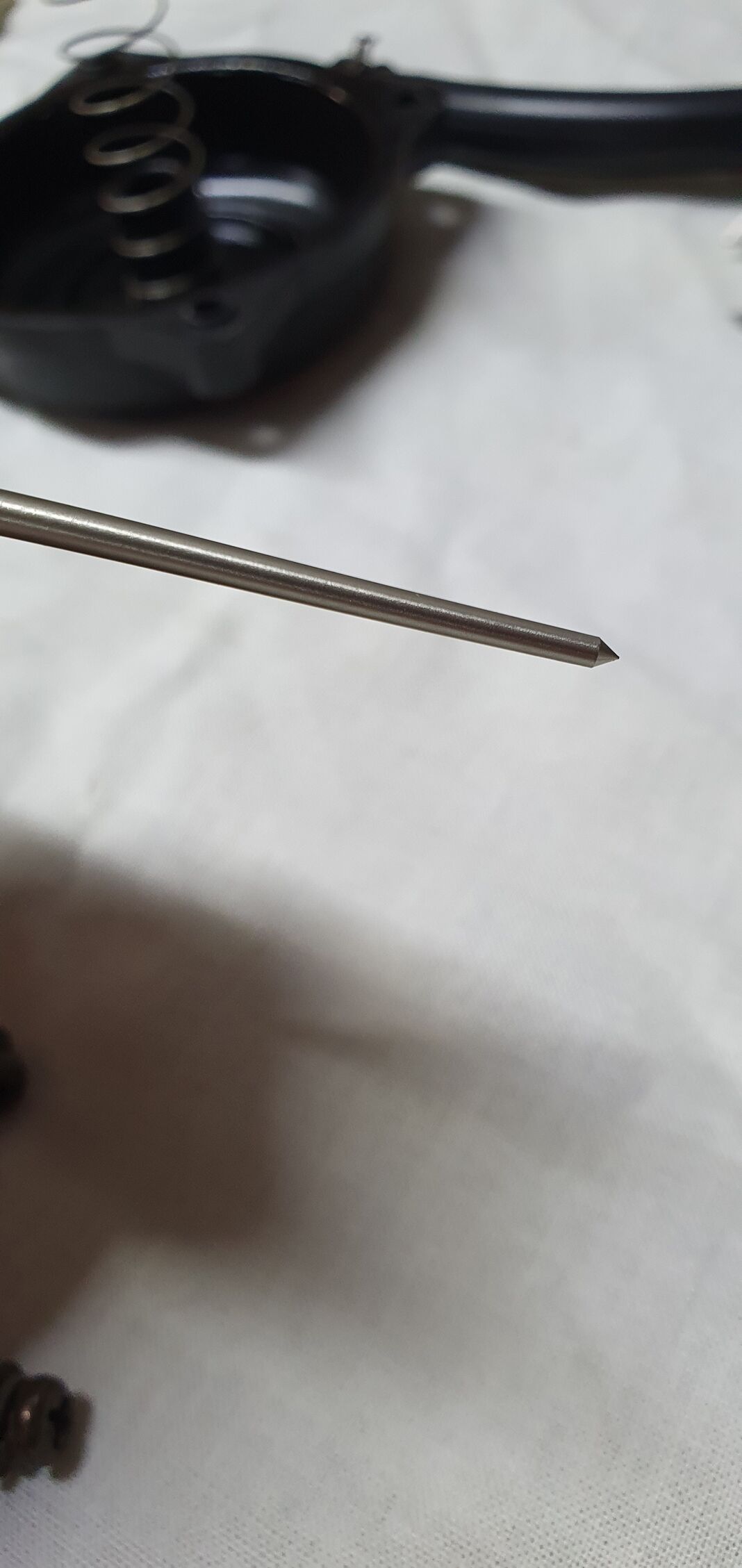

Micsurin
Beszarok tűszelepek zárnak mégis befolyik...
Tűk szépek, tűszelepek szépek a karbi az halál tiszta, membránok szépek.Úszószintek jók, manual 17 +/- 2mm-ert ír nekunk 16,59 és 16,7mm-ek.
Egyedül a bal(befolyt? oldal) tűjén volt egy enyhe sárga lerakodás de már csak érintésre lejött mikor megnézte volna az ember mi az.
Bármi ötlet?

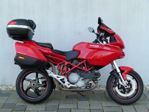

Ami nekem feltunt, hogy altalaban az emberek osszemossak az osszes, markan beluli motortipust. A multi es monster kijott tobb fele eroforrassal, mindegyiknek mas-mas hibaja tud lenni, de hogy a fejekbe beragadt sztereotipiat hozzak elo, az egesz hondara sem mondhatja az ember, hogy preciz megbizhato, mert vannak motorjai, amik nem azok.
Itt hatalmas tipusismeretre van szukseg, ami az elterjedt japan motoroknal sincs meg az atlagembernek, nemhogy a ducatinal, igy en sok dolgot nem ertek, illetve szerintem eleg sok dolog felre megy.muszerfal azassal hozzank nem nagyon jonnek, parasodas annal inkabb jellemzo, tobb tipusnal is elojon, de ez a nem elegseges muszerfalszellozestol fordul elo, mert tul suru a femszuro a szelloztetofuratnal, igy a levego paratartalma bennmarad a muszerfalnal, es ki tud csapodni. Valahol visszahivaskent ezt a szurot kell atfurni, hogy jarjon a levego a muszerfalban. De konkretan az 1000DS es 1100DS itt mar annyira ritka, hogy annal a 620 a ritkabb. ilyen regi motorokat nemigen vesznek. Az ujak, tehat 2012tol es a dvt multik jol birjak, tobbet lattam 100e km-el az orajukban, de mint mondtam, horror egy dvt-t idoszakos szervizeltetni. Csak ha nagyon tele lennek, akkor vallalnam be. De akkor sem, mert a turaenduro nem az en vilagom.
Es amit nem ertek.
Altalaban a muszerfal ket felbol all, mas markaknal is. csavarral, szigetelessel, ebben a megoldasban hol kell nezni a furcsasagot? meg olyan sokszor szedik szet, hogy becsipik az amugy minden muszerfalnal megtalalhato szigetelest? Ez ugyanolyan hiba, hogy minden a tank alatt van. Mikor kell azt szetszedni, hogy zavarjon az barkit? Vagy otthon csinalja a desmot mindenki, hogy ennyire zavaro? Japan sornegynel meg le kell venned a hutot, vagy nemely banditnal a hutofolyadekot kell leereszteni. Most ez is kit erint?
hangoknal sem ertem a felelmeket, a regi multi egy szarazkuplungos leg-olajos motor vizkopeny nelkul. A lancfujasnal en ertetlenkedve allok, hogy ez hogy kerul a hibalistahoz, de ez az en perspektivam.
A tobbi idegesito hiba, ezeket ertem. a zsebek beazasa, az immo ha megkotlik, meg ilyesmi, de en tenyleg nem ertem a hetkoznapi embert nem erinto problemakat. Amugy en sem vennek multit, foleg ha olyan befecskendezese van, amirol beszeltem, szoval en teljesen egyetertek, de ezeket a kozszajon forgo dolgokat nem ertem. Mint amikor egy autora azt mondjak, hogy jo auto, de nehezen szerelheto. Miert? Te szereled otthon?Nalam mondjuk a muszerfal dolog most epp forditva van. az r1-esnel lett egy repedes a plexiben rezgestol, 200€ csak az egyik fele a muszerfalnak, ugyhogy megallapitottam, hogy az a repedes engem tulajdonkepp nem zavar. A ducatin meg kobalta muszerfal van, az nem tud tonkremenni, mert nincs benne mi tonkremenjen.

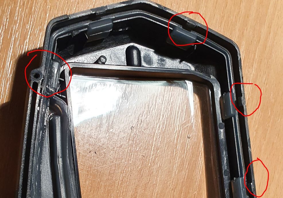

Közben találtam pár képet az e-mailkben, hogy a többiek is értsék miről beszélek.
A műszerfalat egy a nagyon vékony szilikon tömíti. Ha ez elszakad, vagy rosszul rakod be, akkor beázik a műszerfal.
A műszerfalat pár apró csavar fogja össze és egy tucat kis bepattintós fül. Ha a rideg műanyag és/vagy a tömítés deformálódik, a fülek letörnek, élük lekopik a műszerfalba víz/pára jut, a műszerfal beázik.
Jobb esetben csak pár szegmens nem megy, rosszabb esetben az immobiliser sem megy, egy sima kerti mosástól is beázott a fenti darab. Innen kezdve, ha van pár felhő az égen már nem mersz elindulni, mert ha a pizza közben jön egy zápor nem biztos, hogy hazamész.

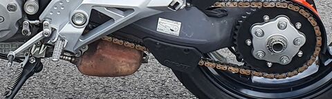

Ha nincs állványod (pl. egy túrán), akkor a láncot pedig a hátsó lánckerék előtti részen tudod fújni. Az oldalsztender elég gyengének tűnik, hogy arra húzd fel vagy neadjisten azon forgasd a motort.
Az oldaldoboz szép, jól áll a motornak, de nehezen pakolható.
És tele van ilyesmi megoldásokkal a motor, ami miatt _számomra_ inkább tűnt egy szép (igen, nekem tetszett!), mint a mindennapokban is jól használható motornak.

Távol álljon tőlem, hogy bármelyik motort vagy gyártót szarozzam, így igyekszem most sem tenni. Vannak objektív és szubjektív pontok egy motort megítélésében. Számomra a baráti társaságban és az általam is használt „átlagjapánok” (GSF-CBF-DL stb.) az összehasonlítási alapok egy ilyen motorral szemben. Lehet, ha valaki sportmotoros oldalról közelít akkor az számára egy ilyen motor túl „puha” és nem érti. Nem jobb vagy rosszabb, hanem más elvek szerint épült. Van aki ilyet keres és van aki nem.
Az említett Multi egy 1100-as volt, baráti társaságban, hazai, ellenőrzött, végig Ducati márka vagy arra specializálódott szervizben volt karbantartva. Van nem egy Multi, amit már akár 1-2 éve hirdetnek, ezt 3 nap alatt vitték el alku nélkül (aki megvette ilyet keresett és sokat megnézett majd végül örült, hogy rendben van a többihez képest).
A szervizintervalluma nem jobb-rosszabb egy átlagjapánhoz, csak más. Vannak olyan dolgok, amik tök ugyanazok, vannak, amik hasonlóak, és van, ami új tétel. Ez az másság miatt sok átlagos szervizben nem vállalják, a típusra specializálódott szervizekben kilométeres sorok vannak és az átlagszervizhez képest drágán is dolgoznak. Emiatt, ahogy te is írtad, ha nem magad csinálod a fajlagos fenntartása magasabb egy átlagjapánhoz képest.
A példány amihez szerencsém volt már 1100-as volt, nem szárazkuplungos. Gyári kuplung, 30000 körüli futás, lecserélt hidraulika folyadék, motorolaj és ennek ellenére nagyobb erővel járt, egy ponton fogott, mint bármelyik átlagjapán. Ez is csak elinduláskor, városi forgalomban volt gond meg a nap végén, mikor bedurrant az alkar (tudom, edzés). Nem bug, feature.
Maga a motor üléshelyzete _számomra_ és maga az egész motor azt sugalta, hogy egy gólyalábakra rakott Monster (technikailag majd megerősíted vagy cáfolod). Emiatt egy szerpentinen jó volt, normál használatban fárasztóbb volt vele menni. Nem kell szuperhősnek lenni hozzá, sportmotor felől érkezve pedig ki is röhöghetsz, de pl. egy sótlan CBF600-hoz képest több visszajelzést adott és emiatt nagyobb figyelmet is igényelt ha csak közlekedni akartál. A hangok, kis rezgések (nem rázott!), a kemény, idegesebb futómű, üléshelyzet stb. miatt _számomra_ fárasztóbb volt használni. Kb. olyan volt, mikor viszel magaddal egy kisgyereket és minden percben megkérdezi "miért?".
Az, hogy a fülek törnek az idomokon, beáznak a tárolók lehet valakinek nem fontos, nekem az lenne, mert közlekedem is motorral. Szintén zavarna, ha egy túrán kisebb program lenne a lánc fújása mert nem férsz hozzá vagy a szép formatervezett dobozba nem tudnék egy szabvány hátizsákot betenni (amit simán elnyel egy hasáb alakú ronda doboz).
A műszerfal kialakítása, szigetelése pedig kritikán aluli, láttam szétszedve. De mesélt mindenféle egyéb, elrepedt üvegű Monsterekről, beázó lámpákról stb. is a szervizből, mert a többi sem hibátlan.Összefoglalva, ha a szerpentin a ház végében kezdődne és örömmotorozásra kellene elgondolkodnék egyen ilyenen, de itthonra, egyetlen motornak nem. Van közönsége, bármivel parkoltunk le mellé azt nézték meg, állták körbe, de valahogy mindig jó érzés volt visszaülni a kicsit tompa átlagjapánra a mindennapokban.
Mindig nézegetem az új Multikat, szépek, állítólag jók, de ezek a korábbi típussal szerzett felületes tapasztalatok mindig eltántorítanak. És mikor meglátom, hogy a ledes indexet berakták a kézvédőbe (értsd: az törik el először ha eldől a motor), akkor végképp meggyőzöm magamat arról, hogy ismét egy inkább szép, mint praktikus motort csináltak és nem nekem való.

Micsurin
Topiccsendőr
#131530
Az a jobb volt de akkor nem volt egyáltalán szikra.
Most a baloldali henger adja a műsort éppenséggel, a másik oldalt nem eldönthető, hogy onnan is folyik vagy csak odafolyt.
Telefonban első kérdésem volt apumtól, hogy azonos oldal-e megint de nem.Ahonnan biztosan jön/könnyezik a benzin az a baloldali henger.
Csapot azért zárnám ki mert alatta egy csepp sincs, motoron minden száraz egyébként és csak járó motorral ereszt.Kiszedtem a légszűrőt a szűrő házban nem találtam benzint vagy olajat, utóbbiból csak a "természetes" mennyiséget amit eddig minden motoromon.
Ezért kérdeztem a tűszelepet, hogy ha megkopik vagy esetleg dzsuva miatt fennakad az tud-e hasonlót.

Micsurin
HoaryFox
#131527
Nem is téged gyanúsítunk félre ne érts, csak kezd beállni a gyík kivan effektus.
A Hondanak a szemét kinyomom immár 2 éve aztán köszöni de elketyeg fater meg tojáshegyen jár vele és minden második hétre tudott produkálni most valamit.
Holnap jön haza sikerült megoldani a szállítást.
persu + csongi ez pedig biztosan benya, olaj friss a 7100-ast érzed ha szivárog mert büdös édeskés, hűtőfolyadék nem lehet mert túl gyorsan és nyom nélkül párolog. 5-10 perc alatt eltűnik max.
Ha a tűszelep kikopik, megöltheti a karbi a hengert? Nehezen indul és nagyon darabos az alapjárat ugye, szivárgás csak járó motornál van.

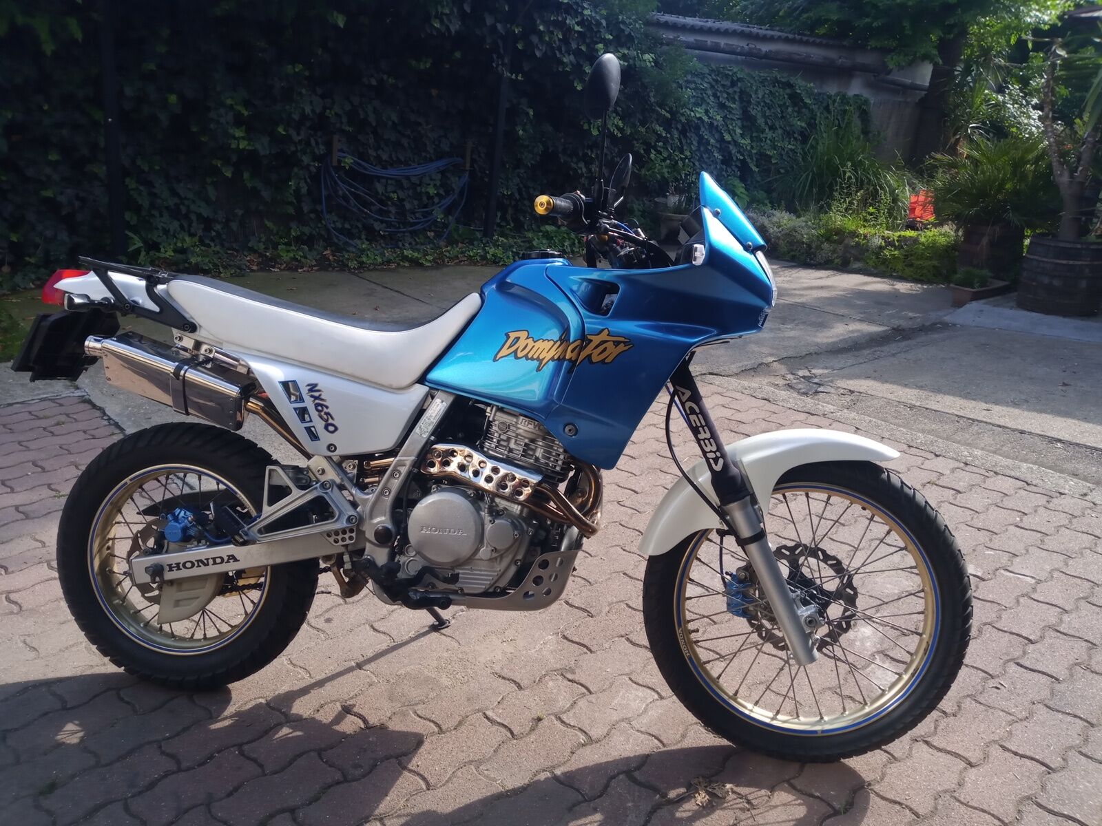

Hát igen ez sajna benne van a pakliban, én ugyan nem ismerősnek adtam el anno az NX650-et, de nagyon gáz volt, hogy a patika állapotú, addig hibátlan motorral az 1. útján lerobbant
Ráadásul valami elektronikai gond volt...egy 30 éves NX650-nél
Égett a fejem, de végül megcsinálta és azóta is látom a motort, még a Telex címlapot ismegjárta

norbert1998
#131506
Az 1000/1100 Multistrada egy vidám kis motor, de szeretned kell ha meg akarod tartani. Van neki rajongótábora, így vagy kifogod azt aki pont ilyet keres vagy melléd temetik ha el akarod adni. Ha kifogsz egy szép piros példányt akkor azt mindenhol megnézik, feltűnő motor.
Nem hibátlan és nem egy praktikus motor, de szerethető, van rajongótábora.
Könnyű, jól fordul, jó sportos futóműve és féke van, a blokk inkább pörgős, mint nyomatékos. Jó vele motorozni, de nekem nagyon fárasztó volt egy japán motor után. Mindene nyers, kemény egy finom óraműszerű japán motorhoz képest. Kb. annyira terepképes, mint egy átlagos motor, hiszen 17-es kereke van. Inkább egy kényelmesebb sport-túra, mint túraenduró (kb. sportos motor azoknak, akik pl. a hasuk miatt már nem érik el a csutkakormányt).A japán motorokhoz szokott fülemnek mindig furcsa volt, ahogy beindult. Egyszer megnyomod egy pillanatra az indítógombot és komótosan elkezd tekerni az önindító, majd egyszer csak beröffen. Mindig beindult, téli állás után is gond nélkül, de soha nem tudtam eldönteni, hogy az akksi gyenge vagy a blokknak van-e baja. Ha beindul olyan hangok jönnek ki a blokkból, hogy azt hittem néha valami baja van.
Nem praktikus (túra)motor. Pl. szélvédelem nem sok van rajta, nem is tudsz nagyon csinálni. Ha láncot akarsz kenni, akkor állvány kell. Ha túra közben csinálnád, akkor olyan pilincka az oldalsztender, hogy nem mered ráhúzni a motort. Kennéd a láncot, de nem tudod, mert a villa alján van egy láncterelő, hátulról pedig egy olajszórás elleni burkolat van, így nem nagyon férsz a lánchoz (kb. 10-10cm szabad felület van). Dobozolni kb. a gyári rendszer az egyetlen opció, mivel nem nagyon voltak utángyártók hozzá. A gyári dobozok inkább szépek, mint praktikusak a formájuk miatt.Pakolni tudsz a jobb oldalán a fejidomban lévő lenyitható kis rekeszbe, de az beázik. Tudsz pakolni a hátsó ülés alá, de az is beázik, meg is tud állni a víz benne. De el tud dugulni a tanksapka melletti lefolyó is, ott is megáll a víz. Ha bármit szerelni kell, le kell bontani a tankot, ami ez esetben végighúzódik az egész motoron, hiszen a jobb súlyelosztás miatt a tankon ülsz.
Az akksi a jobb oldali fejidomban van, de annak a burkolatát meg könnyű rosszul visszarakni és eltörnek a fülei, így sokan elhagyják menet közben, eleve mindenféle utólagos csavarokkal, gyorskötözőkkel rögzítik.
Szintén komoly típushiba a műszerfal beázása. A műszerfal két kemény műanyagfélből áll, kb. mint egy kínai rádió. Ez a két fél között van egy vékony szilikoncsík, és ha ez elmozdul, letörik egy-két pöcök a műszerfal házából stb. akkor hajlamos beázni a műszerfal. Jó esetben csak a kijelző megy el, villog, nem látszik minden szegmens, de rossz esetben az immo is megpukkan. Ekkor indítani sem tudod a motort. A szervizek a bontott órákból szokták legózni össze a műszerfalakat. A beázás már egy sima motormosástól is megtörténhet.
Nézd meg, hogy a specifikus szervizeket el tudod-e végezni vagy van-e a környékeden olyan szerviz, ahol elvégzik. A desmo, a vezérműszíj stb. miatt nem minden szerviz vállalja.

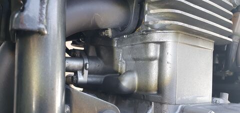

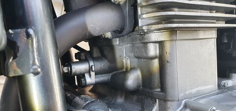

Benzin pedig, leömlőből jön ill mögüle. Mintha kitolná a benzint a kipufogó oldalon.
Tegnap még lenyomtunk egy 400-as etápot 2x játszotta el, hogy 8-900-ra ejtette az alapjáratot és nehezen ejtette a fordulatot akkor szívócsonkra gyanakodtam mert ahogy jött elmúlt.
Ma reggel bement vele dolgozni ezt megismételte még egyszer de beért vele. Este beakart állni vele a zárt udvarba de Indítás után a bal leömlőből láthatóan csordogált a jobb alol éppen csak megjelent.
Megnyaltam
nem olaj nem hűtőviz. -

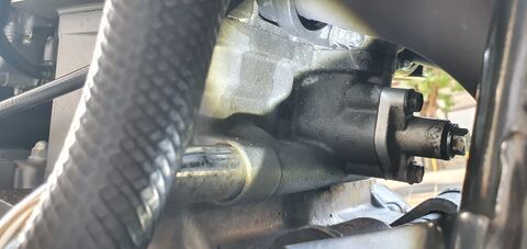

Micsurin
Er5:
Le leesik az alapjárat darabosan majd észhez tér. Ha jár a motor kicsit kehes de jár, nehezebben veszi a lapot a hengerfejnél könnyezi a benzint járó motorral.
Mindkét henger érintett, olajszint nem nőtt meg tankból nem hiányzik.
El lehet egyáltalán vinni lábon?
Kezd a bré kilenni, a motor nem megy 1 hetet úgy, hogy ne rohadna le...

Topiccsendőr
norbert1998
#131506
Multistradat ne vegyel, a regi 1000 es sztm egy szar. Az ujat egy vagyon idoszakos szervizre vinni. A blokkja jo, sokat megy, de a ds1000 esen mar fojtoszelep leptetomotor van, ami viszont sokszor beszarik.
A 620 multi ugyanazzal a blokkal van, mint a monster, annak a befecs rendszere is jo, a blokkja is, viszont viszonylagosan gyenge.
Ami pozitivum, hogy a terblanche multi tankjat ha megnezed benyulik az ules ala, mar a benzintankkal is a tomegkozpontositast vettek figyelembe. Ez nagyon keves motoron fordul elo. Meg a normalis fek-futomu. -
norbert1998
