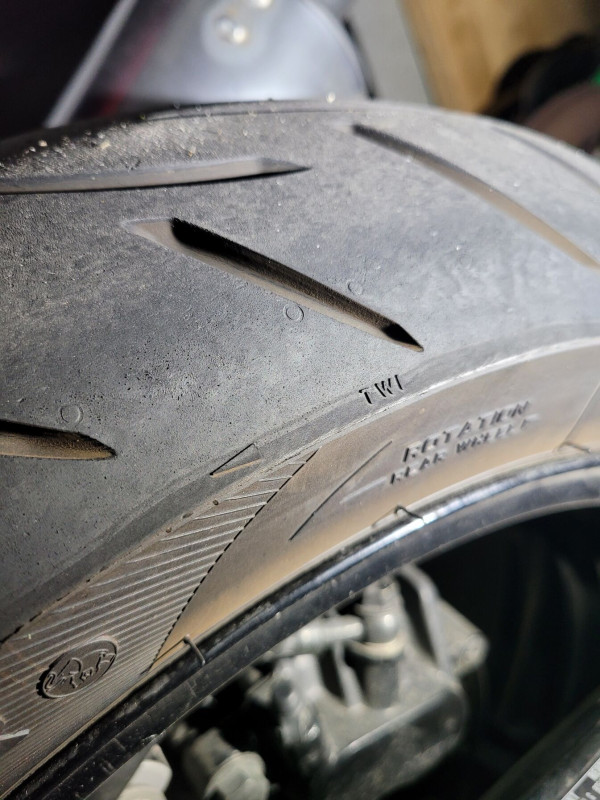

170/60 as. Nem ereztem semmilyen ellenallast, de azert ez egy 30 eves motor, szoval nem egy celszerszam. Azutan lett, miutan 2.9 rol leeresztettem, mert a szerpentinen nem akartam olyan nyomassal menni.
De ez olyan, mintha az alacsony nyomas miatt alagyurte volna a tul merev oldalfal feloli reszt, kvazi kisebb lett a tapadasi feluletem. Ennek a nyomnak az oldalfalon kellene lennie, ahogy az begyurodik, azt tobbszor latom a rosso corsan, supercorsan, de hogy futofeluleten??? Dehat kb mindegy, nem erezni 30 foknal es jo aszfaltnal. -

Ezt a "bebicsaklós" gumiképet láttam már másnál is ez 180/55? Mert azzal nagyon gyorsan el lehet érni a gumi szélét. Nem áll ellen a gumi ahogy rakod lapra?
Rosso 4 Corsa csináéja nekem ezt, nem lehet úgy lapra rakni a 180/55öt mint a 180/60as slicket. Olyan 45 foknál elkezd ellenállni, és picit erőltetni kell tovább hogy lapon legyen. A slick meg lapra esik egyből. Persze megszokható, csak amikor cserélgettem a k4et meg k6ot kakucson, a K4et slicken majdnem földhöz vágtam az első kanyarban
Lehet 180/60 kéne a corsaból. Elebve ez a 180/55 nagyon suta nekem még közlekedni is. Vagy 20 éve nem mentem ilyen "lapos" profilú gumival.

Guminyomas valtoztatassal?
Topiccsendőr
Kiprobaltam a mezeler z8 interactot a vfr 750 esen. (Amivel most kisse vegyesek az erzeseim. 41e km nel, a szabadonfuto rohadt hangos es nem akarom kicserelni. ritkan, de alacsony fordulaton 3000 alatt kihagy utemet, ami vagy gyujtas, vagy karbi. Karbit nem akarom szetszedni, mert az uj tomitesek hozza kb 200€. Amugy az uj nyakcsapaggyal azt kell mondanom, kivaloan motorozhato. Bar nagyobb vibraciok vannak, mint a v2 es ducati st2 nel, ami fura. 5000 tol a labtartokon a labamat maszirozza, 10 tol 12 000 ig a kormanyon a kezemet.)
Egyebkent nem mondanam rossznak, 2021 es a gumi, de 2.5 bar nyomason eleg fura bebicsaklas van a hatso gumiban. Az elejen-hatuljan nincs rinyacsik. Tul eros lenne az oldalfala?

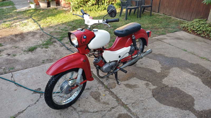

Hát egy Simson nem valami különleges. Csak gondoltam bedobom. 1 éve lett lerakva kosárba a motor. Most lett kész a fehér részek újrafényezése.
dellfanboy
Steve_Brown
#154534
átlag?
Steve_Brown
Legyen valami átlagos is.
