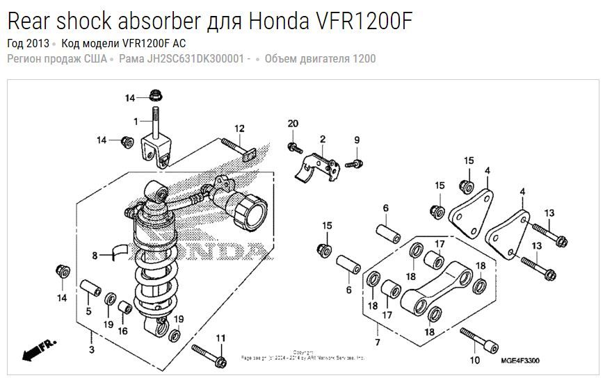

Hasonló a Varán is a hátsó rugóstag. Azért kell zsírozni időnként mert a tűgörgőkhőz előbb utóbb bejut/hat a víz és tönkre vágja csapágyat és a rugózást is. [link]. Nálam ugye most lett cserélve a rugó,semmi baja a rugóstagnak. De következő gumi cserekor és/vagy télen holt szezonban fel lesz újítva mégiscsak +100ekm lesz benne.

Persu megkért írjam ki,hogy innen nem lehet megmondani mi nyikorog.
Na de komolyan,kérdés milyen nyikorgás és honnan jön.
Én krossznál szereltem ilyet de az nem nyikorgott pedig rendesen össze volt rohadva,viszont rendesen lehúzta a rugózás minőségét.ettől független lehet a tűgörgő,de én ezt nem tapasztaltam. -

Ez csak az 1.2-esre igaz? Mert a 800-ason is van oldalt előfeszítést állító tekerentyű, ennél nem olvastam soha h megadná magát.
Esetleg annyit nézz meg, próbálj ki, hogy viszonylag csendes környezetben feküdj le mellé, ülelj és kérj meg valakit, h nyomogassa meg a hátulját. Talán kiszűrhető, h honnan jön a nyikorgó hang.
De emlékem szerint te is már 45-50k km körül jársz, szóval amit Mosquito is írt, esedékes lehet az első "nagygenerál". -

Fújd be ahol éred aztán elválik. Így látatlanban ennyit lehet tenni. Szalon,futómű szerelő ha marad tartósan ez a jelenség.
Teasüti :
Józan paraszti ésszel mégis mit jelenthet?
Eltűnik/elfogy a rugóút,felüt. Használt/kopott krómszár,szimering enged is az olajat,felütésgátló sérült/elhasznalódott stb.emre:
A kutyacsontnál 3db tűgörgő van azt érdemes 40-50ekm-ént zsírozni. Igen, pont azokat amiket írsz,le kell bontani. Bár nem az nyikoroghat.

Nem a rugóstag nyekereg hanem a himba rendszer, de nyugodtan rendelj bele másikat. Az xbikeban biztos örülni fognak és benyalnak utána keresztcsontig.
A helyedben rendesen letakarítanám, meg átzsíroznám a himba rendszert, különös tekintettel a 5-16, 6-17 pozíciójú alkatrészekre. Az a wd40 itt lófaxt sem ér. (meg máshol sem nagyon, de jó a marketingje)

Mit takar a túlterhelés egy rugóstagnál? A felütésgátló "elhasználódott"? Vagy akkorát ütött, hogy törés lett belőle?
Azt hinném ha koppra le van ülve a tag, akkor sincs semmi, amíg vmi nem sérül (futómű leggyengébb pontja). -

Igen most én is befújtam WD40-el ahol elértem, de igazából faszán ki kéne szerelnem hozzá a hátsó kereket, amit valszeg meg is teszek majd.
Mindenesetre most kértem egy árat, hagy készüljek fel lelkileg...
Mert sokáig nem hiszem hogy már húzza...
Mindenesetre köszi az infókat...

Eddig néhány hátsó rugóstag elfosásról hallottam idő előtt Pl Az egyiknél két víziló termetű ember +csomag ment a géppel és kampecó lett (túlterhelés) A másik meg eresztett, de nem tudni miért. E második pont az X-Bike-nál rakott bele új Wilbers komplett rugóstagot ami nyekeregett.
Vissza, kiszed gyárba elküld, majd megérkezett beszerelték és azóta jó. Ha jól emlékszem akkor x Km/év mindig ki kell szerelni majd és szervizelni kell. Első körben egy jó/bb futóművest keresnék ott vagy megvarnám a telet és elküldeném neki. Szóval otthon most azt csinálnam, hogy WD-40, szilikon spray a hátsó fűtómú,rugóstag rögzítés/króm szárat ,motortató szillentet leápolnám. Nem ereszt,hanem csak hangja van én nem vennék új rugóstagot szerintem. Egyébként sima rugók cseréje is már jelentős javulást hoz. -

Nah úgy néz ki nem fogom kihúzni az idei szezont, pár napja nyekereg valami elég durván a hátsó rugóstagnál vagy akörül, ha ráülök vagy leszállok a gépről.
Írtam az X-bike-osoknak mit tudnak ajánlani. Kemény. Azt hittem az idei szezont még kihúzza. De ha szeptemberben megint megyünk túrára, és beszarik alattam a hátsó rugóstag, az nem lenne vicces.
Mindenesetre kétlem hogy ezt 150-ből meg fogom úszni, legalábbis ez alapján biztosan nem.
És még ezek a legolcsóbbak. A gyári honda sem két forint, de azt biztosan nem vennék bele, mert ismét be fog kakilni... -
