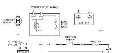

Persze, biztosítékot mértem műszerrel, sípolt
Feszültséget nem mértem lábak között. Azt hogy érted?
Gépen nincs fent a service manual, 2007-es van itt, onnan kivágtam ezt, láthatod a 30A-es biztosítékot!
Az, hogy a négy "kivezetésnél" miért 3 vezetéket jelöl nem tudom, lehet, hogy annyi van ( stekker burkolt, lehet átkötés). A 10A-es biztit is megnéztem, az se szakadt ( sípolt a műszer)

Nem. Ha ez behal nem megy az onindito. Ezert onindito rele a neve.
Az egyik fele ad at... Mit?
Feszt mertel a biztositek ket laba kozott, es van, vagy nincs?
Mit bizosit ez a biztositek? A biztositekot kimerted szakadasra? Sipol a multimeter a ket labanal vagy nem? (Termeszetesen kiszerelt allapotban. Az hogy nem latsz szakadast, nem jelenti azt, hogy nincs baj vele. -

Ha a biztosítékok rendben vannak mi lehet még? Kivettem ezt a relét, erre megy a + az akkuról, ha ez behal elmegy minden villany nem? Vagy rossz úton haladok?
Erről a zöld tetejű vacakról beszélek.
A biztosíték helyén mértem szakadást, csak az egyik fele ad át, a másik (ami erősen elszíneződött, barnás) az halott! -
demars
Önindító relét hol tudok venni? ( emberi áron). Motoralkatresz.eu-n néztem, 17 - 21 k között lenne ( kedvezmény nélkül a drágább majdnem 29 k
Ebay azonnal kidobott egy sort, UK-ból vagy nem postáznak, vagy drágán ( írtam egy eladónak), ami miatt jobb lenne onnan az az idő.
Kínából meg több hét mire ideérne.Délután faszán beöltöztem, összeszedtem a cuccaimat, felmálháztam a dögöt, erre indításkor egy csettenés ( akku felől jött a hang) és se kép se hang, még gyújtásom sincs.
Na mondom remek, tuti elszállt a 30A-os bizti. Szétkapom gyorsan, nézem semmi baja
Picit méricskéltem, neteztem aztán arra jutottam tuti ez a xar halt be. Gondoltam egy kis vacak nem kerülhet sokba rendelek itthonról, de más boltot nem találtam. -
