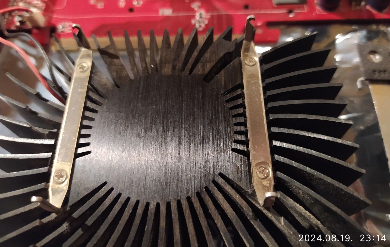

Go. Penről, 1 óra kb amíg mindent telepít. DVD- ről 2 óra lenne.

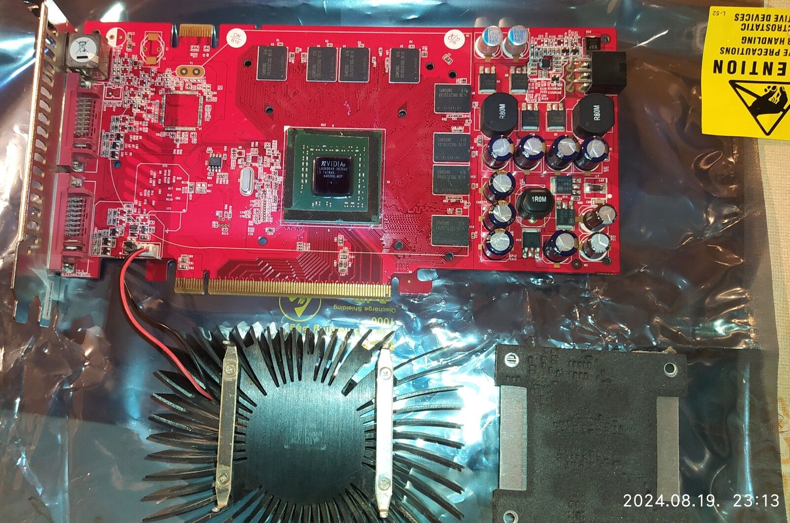

A 2 csodálatos, immár felújított félretró videó is ott porosodott még a próbapad mellett, ESD zacsi, aztán mentek a fiókba - tartalékok vagy teszthez. Az XFX felújított maradt az X99- ben.
Legalább begyakoroltam itteni segítséggel a pasztázás/padozást erre a szintre is, hiába, amit nem csináltam még, az nagyon nehezen megy elsőre.szerk : Install előtt meg bepakoltam a HD3850AGP- t, hogy a főkártya D3D- je is harapjon rendesen.

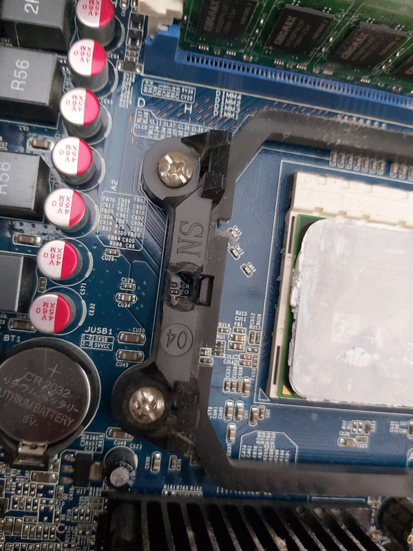

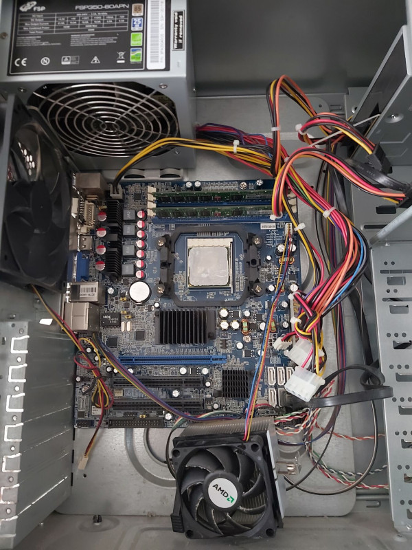

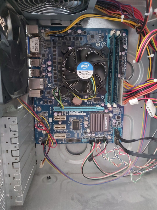

Hoztak gépet javításra.
Jw 780-as lap, AMD 7850BE. A hűtő leszakadt és égett szaga volt a gépnek. Nem kapcsolt be többet. Nem kezdtem lapon hibát keresni.
Kicseréltem gigabyte low end 1155 lap, 2x2gb ddr3, i3 2105. procira. Kértem érte 5eft munkadíjjal. Win10 32bit van rajta az feléledt és driverek sem kellettek update után.

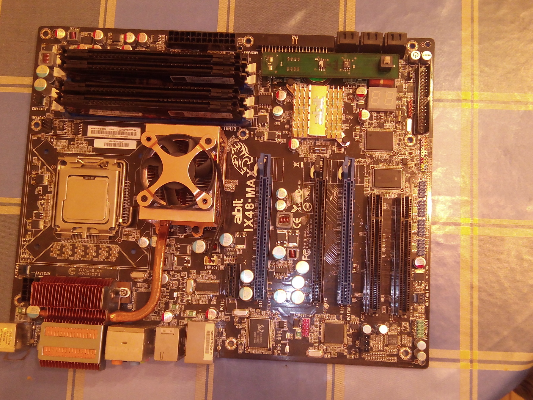

A baj az, hogy míg a V2 SLI Win 98SE alatt lenne jól kihasználva, addig a PCIE GPU-k SLIje Win XP alól indul.
De elméletileg van rá lap, Abit IX48-MA -
