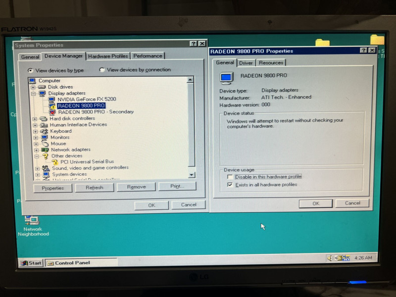

#121282
Na a helyzet:
XP alatt is felment a driver ugyan úgy mint 98 alatt viszont újraindítás után az XP logonál kifagy az egész.
98 alatt letiltottam a 9800 Pro SECONDARY-t viszont a felkiáltójel a simánál ugyan úgy megmaradt.
Lehúzott molexxel nem ír ki semmit a képernyőn, se DVI-on se sima VGA-n.
Holnap megnézem vannak-e ilyen vagy hasonló kondenzátoraim mint amilyenek rajta vannak, aztán próba cseresznye. Ennyit talán még megér a dolog. Egyébként a kártya elég szépen melegszik, szóval azért valami van de mégsem.

Még egy valamit próbálj meg. Kapcsold be úgy, hogy nincs rákötve a molex. Akkor egy hibát kéne kiírnia pirosan. Ha az nincs meg, akkor tuti, hogy vagy nem töltődik be a biosa, vagy valami nagyon alap szintű probléma van, mondjk a foglalat körül,v agy magával a chippel.

Sajnálom. Gondolom ugyanúgy nem tud elindulni eszközkezelőben. Ezt sajnos nem fogjuk tudni távgyógyítani, át kell nézetni valakivel. Talán csak egy kondi csattant el valahol rajta.
Meilőtt elfelejteném: a 9800pro SECONDARY-t tiltsd le eszközkezelőben!
