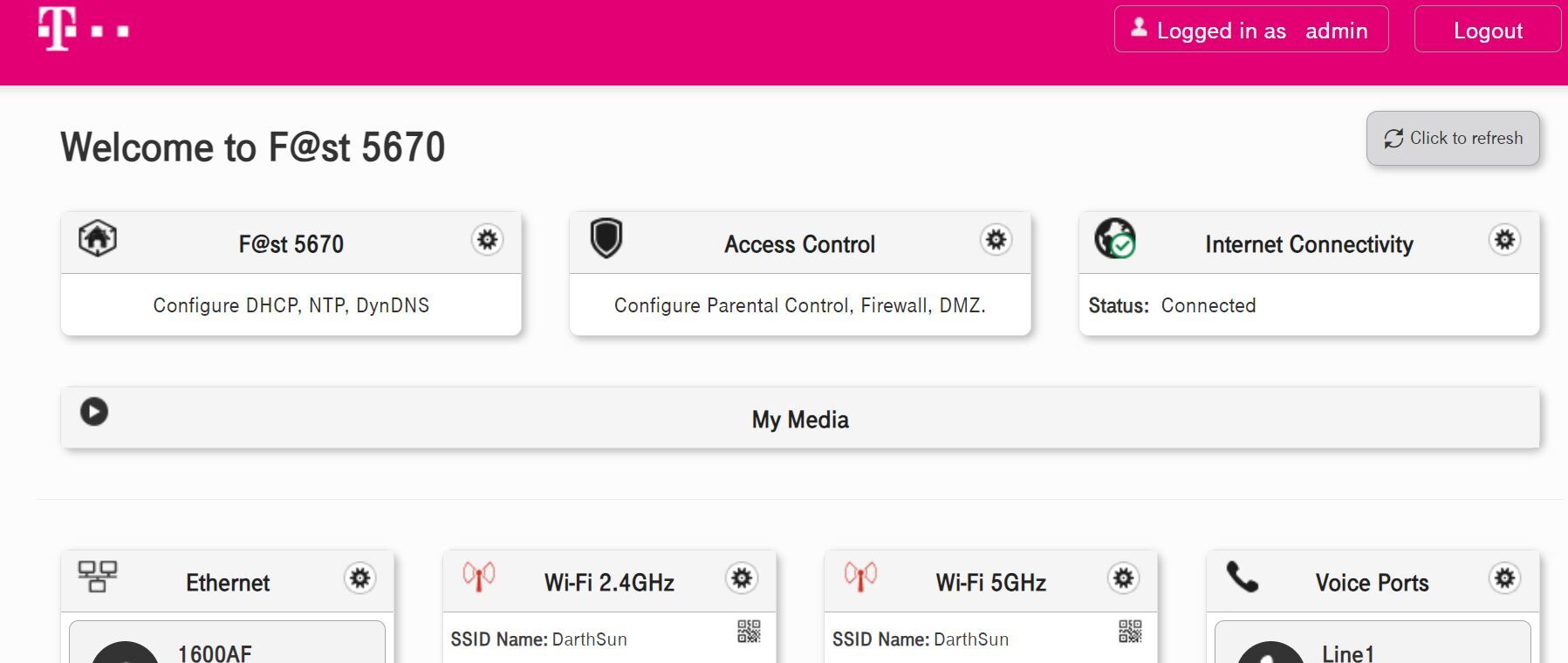

and @(#98835) Pikari
Na ez nekem már bonyolult
, de itt mindíg kapok magyarázatot, és még utána kell esetleg olvasnom hogy megértsem.
Jelenleg valami 5670- ről veszem az adást, amit a szolgáltató hozott, nem is nagyon merem piszkálni hardveresen, valami kisebb dobozkába megy az optikai szál, onnan valami speckoval(UTP az is talán, még nem húztam szét soha) a routerbe. Gondolom ez valami alap, de jónak tűnik, legalábbis nekem minden ok vele(NAS csati is van rajta), lényeg hogy a vásárolt sebességet bőven hozza Zen gépre, a nagy fileok is(HD film pld), 29-34MB/seccel jönnek.
A routert csak szoftveresen piszkáltam, tűzfalat húztam magasabbra és bejövő ell/tiltás, meg természetesen a wifi konfig mindkét frekire, ill a hozzáférések modjai.
Csatlakozik rá 10/100 retro 4port router+8 port switch. Nemrég vettem 100m UTP kábelt, kivezetem másik 2 szobába+konyhába a net/helyi hálót, van hozzá még 3 retro routerem, egyik wifis, az a konyhában lesz, ami közfal nélkül rálát majd a próbapadra is, így ott erősebb jelet várok, de régi gépre kábelen is csatlakozhatok. -
