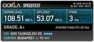

Már most emelt volna a Digi? 50/30 helyett kb. 85/50-re nőtt a le- feltöltési sebesség.
