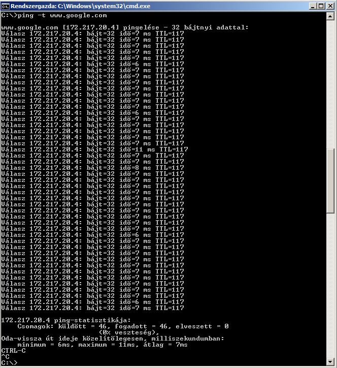

Xelo
igazad lesz, google-t pingelve nekem is jónak tűnik.
mindenesetre ami nekem furcsa, hogy upcnél tudtam thaiföldre filmet streamelni itthonról 1440p-ben, viszonylag ritka megakadásokkal, diginél sokkal jobb feltöltési sebességgel meg élvezhetetlen a dolog. ezért kezdtem nézelődni hogy mi lehet a bibi, aztán fennakadtam a speedmeteres eredményen.

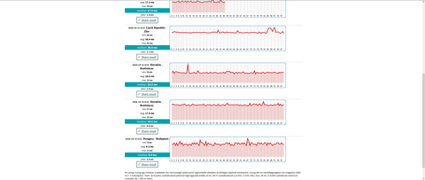

Xelo
Márton #85350 üzenetére
speedmeteres ping teszt. budapesti meg szlovák szerveren teszteltem, mindkettőnél ugyan az az eredmény: ha vagy 5× lefuttatom a tesztet, abból legalább 2 teszt alatt minimum 1-2× felugrik a ping a normál értékekről 300ms fölé egy pillanatra.

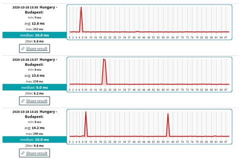

Xelo
Jonatán #85345 üzenetére
ennél lényegesen jobbat csak wifi6 router - wifi6 kártya kombóval tudnál elérni. itt laposban intel ax200 160mhz van, router xiaomi ax6, egy szobányira a routertől jelenleg ilyen értéket mérek. ezt hozza torrent alatt is.
más: sírtam a napokban a ping spikeok miatt, tegnap teszteltem úgy is hogy a laposon építettem fel a pppoe kapcsolatot (írta valaki hogy szerinte a routerem miatt lehet), a jelenség ugyanaz. ma jött ki digis szerelő, kicserélte a fiberhome-ot egy huawei ont-ra, hiba megmaradt. ő is vakarta a fejét, én is, végüls megnézte nekem hogy otthon nála vannak-e ping tüskék, és jah.. úgy néz ki egész debrecen érintett. szuper.

Xelo
megint jöttem problémázni..
ping spikeokat mi okozhat? eddig nem tudtam, hogy miért nem tudok lag nélkül streamelni mióta digim van, de most azt hiszem megtaláltam a hiba forrását:
próbáltam több kütyüről pingelni, lanon, wifin, több eszközről, több szervert, ugyanez a jelenség. percenként 1-2 hatalmas spike. nem tudom hogy a digis fiúk kötöttek-e be valamit rosszul, vagy központi hiba.
