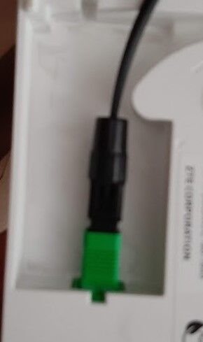

Segítséget kérnék. Nemrég költüztünk be az új kecóba, és itt mindehol gégecsőben futnak a kábelek szerencsére. Namost a digi optikai kábel is ami egy ZTE ONT-be megy bele.
A probléma az hogy a nappali falon a fal közepéből lóg ki az üvegszál. Van a fal közepén egy szerelő állása a gégecsőnek, egy ilyen kis kör alakú rész, dehogy miért itt hozták ki sejtésem sincs.... Namost én szeretném teljesen levinni a padló közelébe a konnektorokhoz, a koax ott megy fel PL az ONTből mert a kecóban minden szobába van koaxos fali konnektor. Lényeg a lényeg a lényeg hogy még 1 métert vinném lejebb a gégecsőben az optikát.
Gondolom ezt ki lehet húzni az ONT-ből úgy hogy ne legyen baja?
Az ONTben egy zöld csatlakozó féle van, a kábelen meg egy fekete szerűség, melyik jön ki? Hol kezdjem el szétszedni? A kettő között vagy kompletten húzzam ki az ONTből? -
