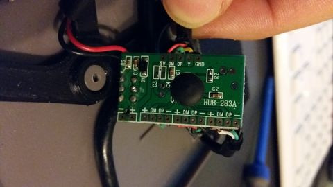

chris-v
Kernel #62679 üzenetére
Köszönöm, ez nagy segítség!
Basszus, pedig videókat is kerestem, ahol szétbontanak egy másik ilyesmi hub-ot, de nem találtam.
Mondjuk az enyém egy kicsit más (külsőleg ugyan ilyen volt mint a videóban), így néz ki a másik oldala:
De nagyjából ugyan azok az ellenállások vannak rajta, csak nálam a helye van.
Remélem ha rákerülnek ugyan azok az alkatrészek, akkor menni fog. -
