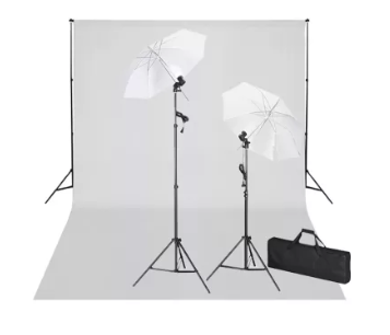

MATEO6600
MittuDomain_
#56419
Köszönöm a segítséget.
Közben többet tudok már, nem csak 10 centis objektumok lesznek, hanem hangulatképek is. Példának okáért egy ilyen részlet: [link] Ez is még a photobox szintje?
Az általad felsorolt technológiák nekem kínaiak
Én csak konkrét (általatok ajánlott) modellben tudok gondolkodni. Ezt a Canon M100-at megnéztem, de 500€-ért találtam egyedül, ami ugyan még épp belefér a limitbe, de már erőteljesen a tetejét súrolja
Használtban nem gondolkozok. -

MATEO6600
#56418
10cm méretre egy photobox sokkal jobb választás, mint amit a képen mutatsz - pláne ilyen büdzsé mellett. (Ha a fenti szett már megvan, más tészta, de amit ott látok, már maga ~4-500€)
Minden esetre egy photobox 3-5-10e maximum (kínai beszerzés mellett), a maradékból ~10e egy minimum vállalható állvány (Nekem egy hete jött meg ez - 10 nap alatt átvettem, valami csodás együttállás lehetett, én sem értem - , kuponnal 14e, és minden fillért megért. A kupon elvileg még él rá.)
A fényképezőre ilyen statikus témában nincsenek nagy csodák. M43/APS-C fölé ne menj, még kifejezett makró üveg sem kell feltétlenül, de a kis DOF előny. EVF sem feltétlenül kell.
Én lehet hogy oly-t vennék, és tavaly év végén a Canon M100-at nevetséges áron szórta ki az Alza, lehet hogy még van.Használtan pedig kinyílik a világ.

A marketing kampány minőségének növelése érdekében, termékfotózásra szeretnék egy fényképezőgépet venni.
Ilyen eszközökkel történne a fotózás:
A termékek teljesen különbözőek lennénke, főként matt felületűek, 10 centis átlagméretűek.
A képek webre mennének ki, a webshop felületére, lehetőleg minél kevesebb utómunkával.
Az ár nehéz kérdés. Mivel teljesen kezdő vagyok, ezért nem hiszem hogy komoly gépre lenne szükségem. Az árkateget 100-500€ közé lőném be.
Ennyi input alapján tudnátok nekem segíteni? -
