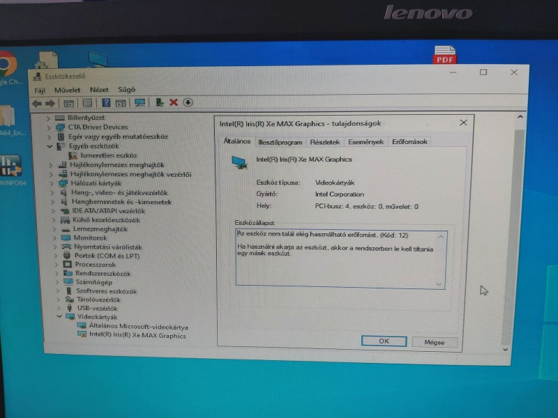

Core2ben nem megy iris xe.. legalábbis ebben az asus lapban.
Talán above 4g kell neki.
Hogy fogok így av1 8k videót nézni e8400-assal?

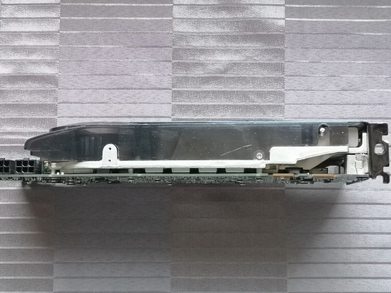

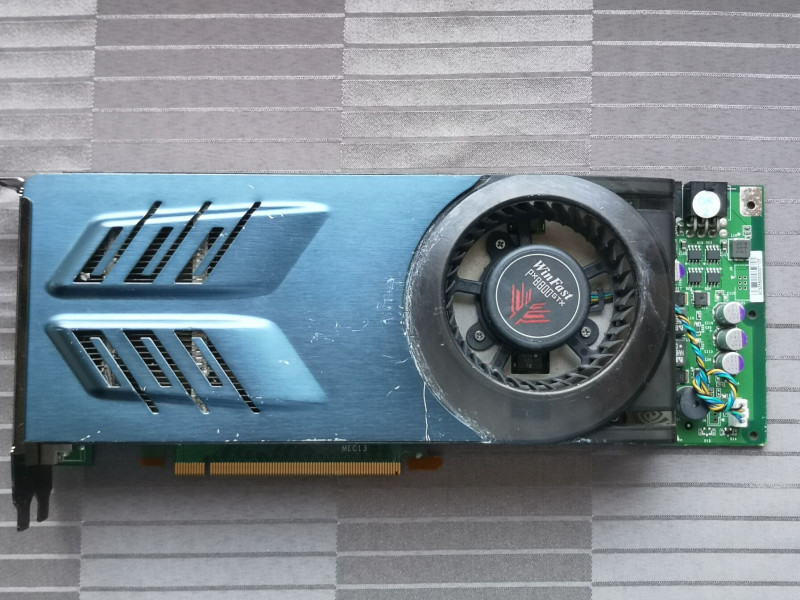

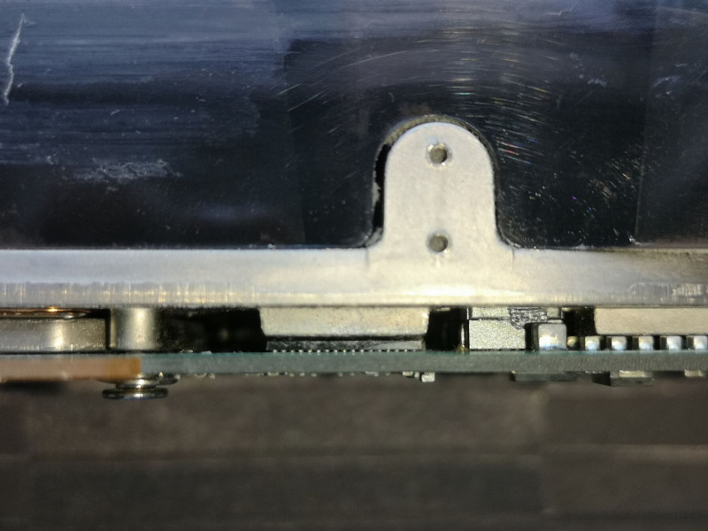

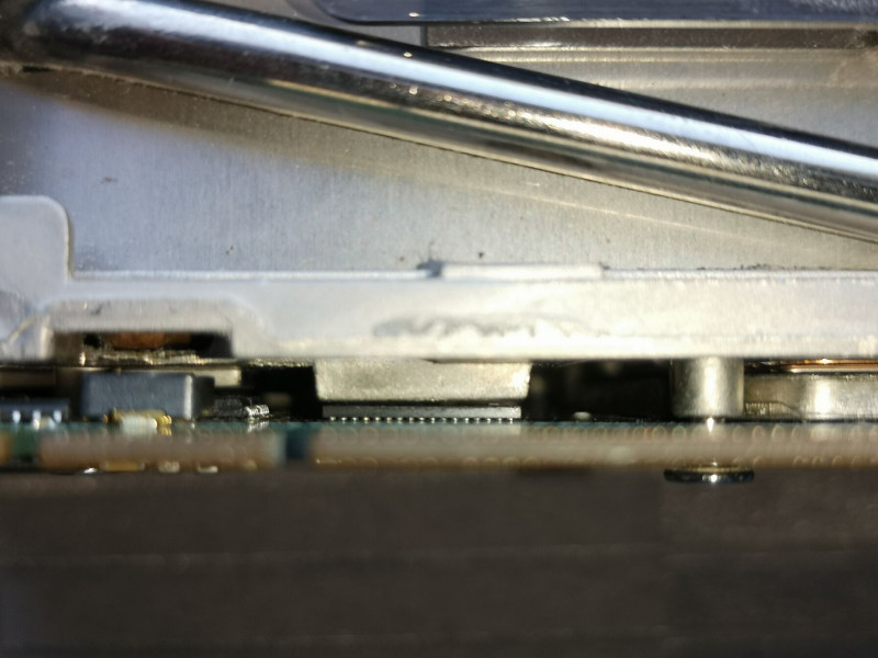

Ha ezt így nyugodtan használod, egy héten belül halott lesz a kártya. Amúg ylehet, hogy az előző tulaj vbiosból túlfeszelte. Tegyél rá egy stock biost.
Bile Demon

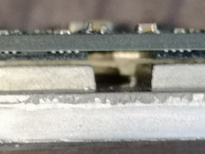

Borda vagyis a vastag talp rész egyenletesen kb. 55-60fok idle. Nem 79, mint amit a GPU-ra jelez.
Terhelés alatt nem fogdostam.
Eladó szerint nem kell pasztázni, használjam nyugodtan, ha jól van rajta a hűtő.
Csavarok nincsenek szétbarmolva, de lehet, hogy jó szerszámokkal szerelték már.
Oldalról nézve nem látom, hogy a RAM PAD-ok ki lennének nyomódva és azt se, hogy vannak e...
Holnap megnézem, jobban, mi van vele. -

valószínűleg csak pasztázni kell, és jó lesz. hogy a borda mennyire viharvert, az mindegy, az is csoda, hogy egyáltalán működik, úgyhogy javaslom, hogy próbáld meg életben tartani.
Bile Demon
#95993
A borda is forro? Te vagy az elso tulaj? Szet volt szedve? Nem lehet, hogy valaki szetszedte es baxott pasztat rakni/lecserelni a korabbit es most tkp, nem tudja a chip atadni a hot a hutofeluletnek?

Ja igen... Ez 12 RAM-os a GTS meg 10. A VRM rész is kicsit más.
Akkor már csak azt kell kideríteni, hogy a referencia GTX hűtő jó e rá. Talpa egyezik e, mert a légkivezető az eltér ezen ránézésre.
Igaz választék sincs. Többe lenne, mint a kártya, úgyhogy kezd tetszeni, ami van.

annyit tudok, hogy a furat távok és a memóriachipek elhelyezkedése általában ugyanaz a 8800gt és 9800gt szériában.... de viszont az egyéb 8800 kártyákból van egy csomó féle változat, mindenféle bittel (ami mindenféle számú memóriachipet jelent, amik randomra vannak rádobálva) ezért valószínűleg nem fogsz tudni tetszőleges hűtőt rátenni.

nem. a 8800/9800 kártyák illetve különféle quadro klónjaik működési hőmérséklete maximális terhelés alatt sem szabadna hogy megközelítse a 100 fokot. az az arch már masszívan károsodik azon a hőmérsékleten.

Nem
Folyamatos 3d terhelés alatt max 85 fok szabadon 25 fokos szobában. -
Bile Demon

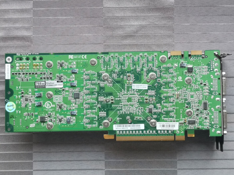

Egy Leadtek 8800GTX 768MB kártyát próbálok. 775 lapban.
Eléggé melegszik.24 fokos szobában idle 79/73/54 fok. Auto 60% ventivel. GPU/GPU/PCB hőmérsékletnek írja a GPU-Z.
3D load alatt egyből 100% ventire ugrik és 99/91 fok hőmérsékletre. Aztán fél perc alatt felkúszott 110/101 fokra, ott kiléptem gyorsan, mert nem tudom normális e így? Venti forog rendesen. Borda meleg...
Ez normális így?

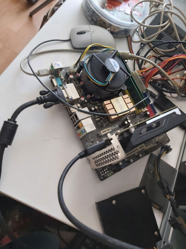

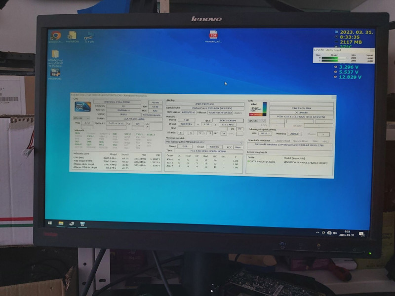

Av1 8k gyorsítás lga775 projekt folyamatban.
Iris xe nem akasztja meg a bootot, de nincs kép rajta (nincs legacy biosa). Rakok fel win10-et 64bit legacy módban.
Asus p5n73-cm
E8400
2x2gb ddr2 800
Integrált ad képet majd windows bootig.
Update:
Alakul de döglött a lap lanja, kell keresnem egy pci lan kártyát.

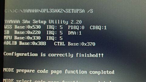

Megvan valakinek a Defender Of The Crown Dos verziója?
Fut nálam, de nincs hang, próbálok rájönni, miért.
A játékban be van kapcsolva a hang.
Yamaha audician32 hangkártya van dreamblaster x2gs hullámtáblával a DOS-os laptopomban felkonfigolva így:
Amit próbáltam: Adlib SOUND.COM futtatása, meg a SOFTMPU, ami több játékban megoldotta a hangot.
Én c64-en játszottam vele, ott már indítás után szólt a zene.
A PC változat is ilyen?
Milyen hangszabványt támogat?
Próbáltam guglizni, de semmit se találtam róla. -

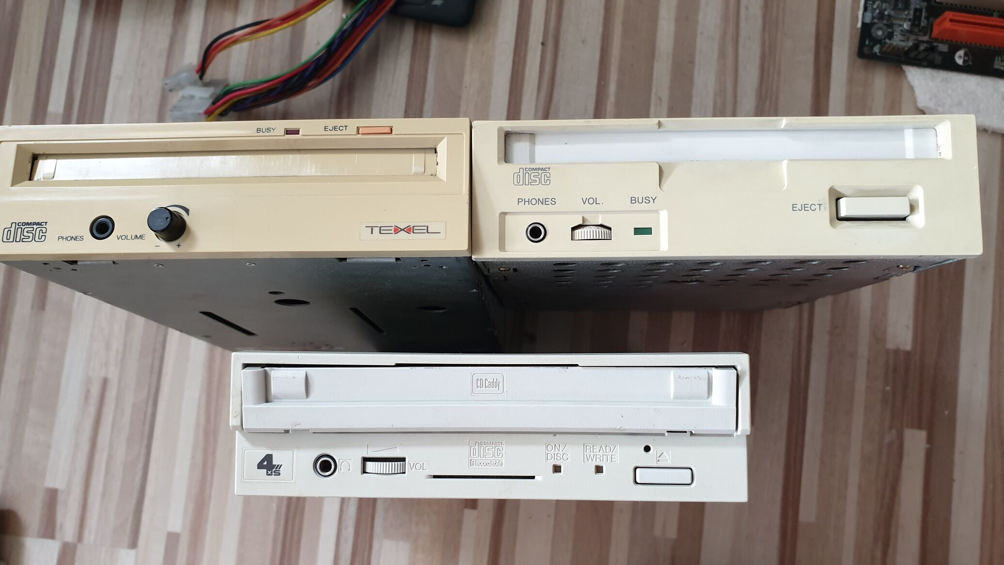

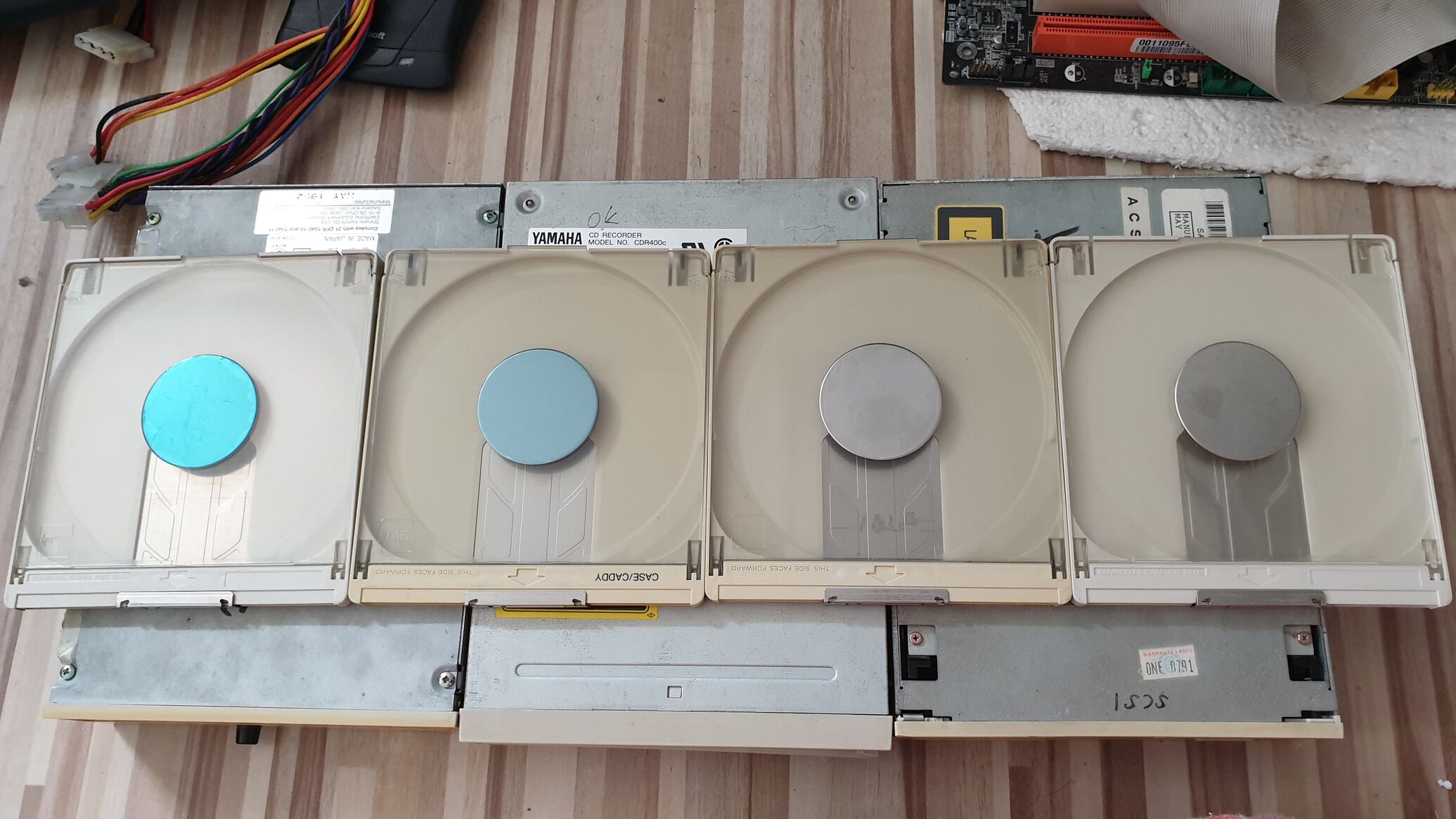

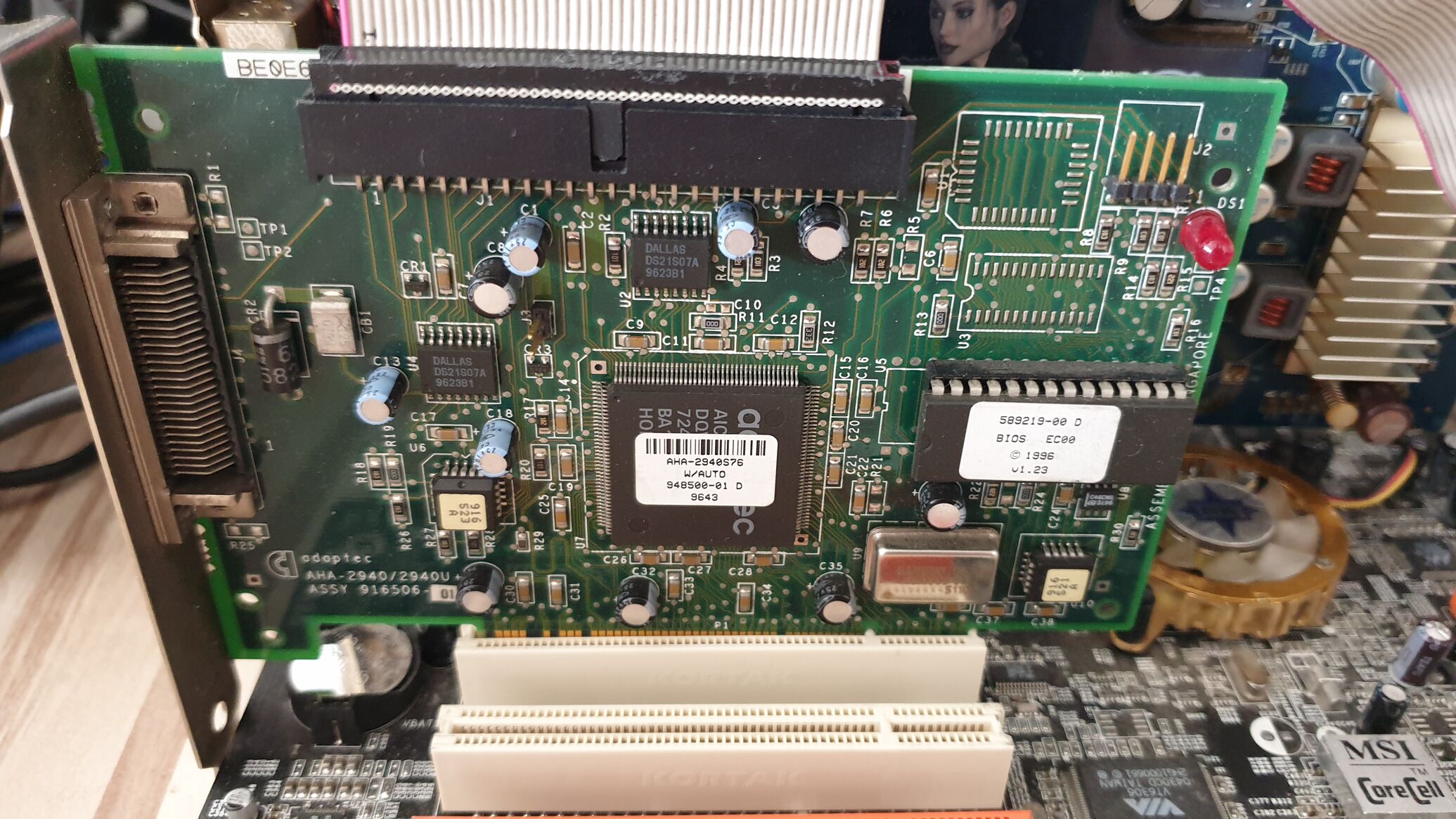

Múltkor vettem pár scsi caddys cd meghajtót.
Nagy nehezen sikerült hozzájuk cd caddykat szerezni, de nem nagyon akarnak működni.
A cd meghajtók: [kép] [kép]
A caddyk : [kép]
És a scsi vezérlő, amivel próbáltam :
[kép]
Próbáltam egy másik vezérlővel is.
A hibajelenség:
A texel és a yamaha mikor beviszi a lemezt, pár mp múlva kiadja.
A Matsushita mechanikus betöltésű, kiadásu, 8db cd meghajtó kerül a rendszerbe, valamelyikre azt írja nyitáakor, hogy helyezzen be lemezt, valamelyikre meg megnyitva üres meghajtót mutat
Mindegyik meghajtót felismeri a vezérlő, eszközkezelőben is látszik, próbáltam több ID-t állítani, terminálni, stb, de semmi siker.
A caddykat commodore cd32-höz valónak hirdették, de úgy gondolom ugyanaz mint a pc caddy.
Mit javasoltok mit érdemes kipróbálni?
Ismertek szerelőt, aki ért hozzá?
Nagyon szeretném feléleszteni ezeket, mert 91, 92 és 97-es gyártásúak, ritkák nagyon, már megvan a helyük. -

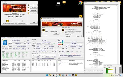

Esetleg DG1 kártyák?
Legolcsóbb ma kapható intel videókártya,20eft+áfa Intel Iris Xe Max, 30w TDP, Dx12, Av1 8k gyorsítás, AI gyorsítás, RT-t nem tud. [link]
Érdekes lehetne core2 gépekbe upgrade-nek mivel youtube-ot minden formában gyorsít. Sajnos uefi only.
