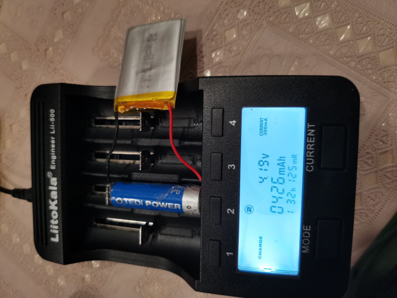

Most leforrasztottam az akkut a régebbről, ami már amúgy is döglött volt, és akku nélkül egyáltalán nem működik. Ellenben kicsit gányolva feldobtam tölteni, nagy nehezen elindult, és úgy néz ki a kapacitás is rendben.

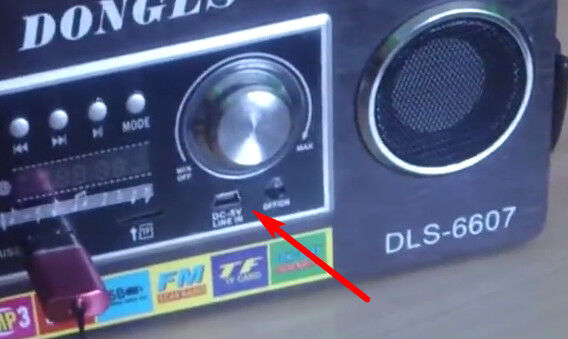

Tartozik hozzá egy USB töltőkábel, amivel szokványos dugasztápról tölthető:
Lehet, hogy az elemek a memóriához kellenek, de valaki szerint arról is működik:

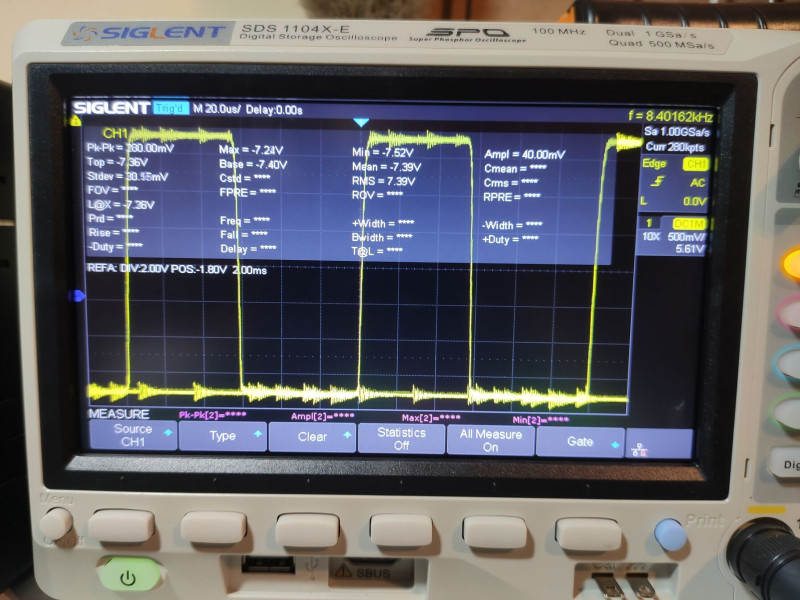

Igazad volt. Ma sikerült beröffenteni a lézert. Viszont a PWM mellett egy áramgenerátoros DC feszültséget is látok, olyan mintha két jel lenne egymáson. Igazán fura ilyet még nem láttam, nektek hátha van magyarázatotok.
A 3 dióda lábainál ugyanezt a jelet méretem, de ugye az eredeti gond, hogy 3ból kettő működik csak.
Megmértem dióda tesztelővel mindhárom lézer diódát, ugyanazt a 0.7V értéket kaptam.
Vajon ezen felül hogyan deríthetem ki, hogy a lézerdiódának van-e baja? -
