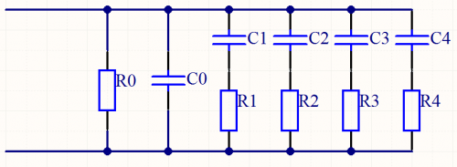

dielektromos abszorpcios tenyezo. A szigetelesi ellenallasnal figyelembe szokas venni, hogy a dielektrikum modellje egy parhuzamos RC tagbol, valamint ezzel parhuzamosan kapcsolt soros RC tagokbol all.
Az R0 a valodi szigetelesi ellenallas, a C0 a tertoltes kapacitas. A kulonbozo tagok kulonbozo fizikai folyamatok parametereit jellemzik. Tehat ha te azonnal megmered a szigetelesi ellenallast, akkor kisebbet fogsz merni, mert a kapacitasok meg nincsenek feltoltve. Ha kesobb mersz, akkor viszont mar a lassab folyamatok is lezarulnak, igy nagyobb ellenallast tudsz merni es egyre inkabb az R0 valodi erteket mered. A szigeteles minosegere a ketto meres aranyabol lehet kovetkeztetni. Ha a kesobb mert ertek es az elso mert ertek hanyadosa kozel van az 1-hez, akkor rossz a szigeteles, azaz az R0 olyan kis erteku, hogy csak az hatarozza meg az eredo erteket.

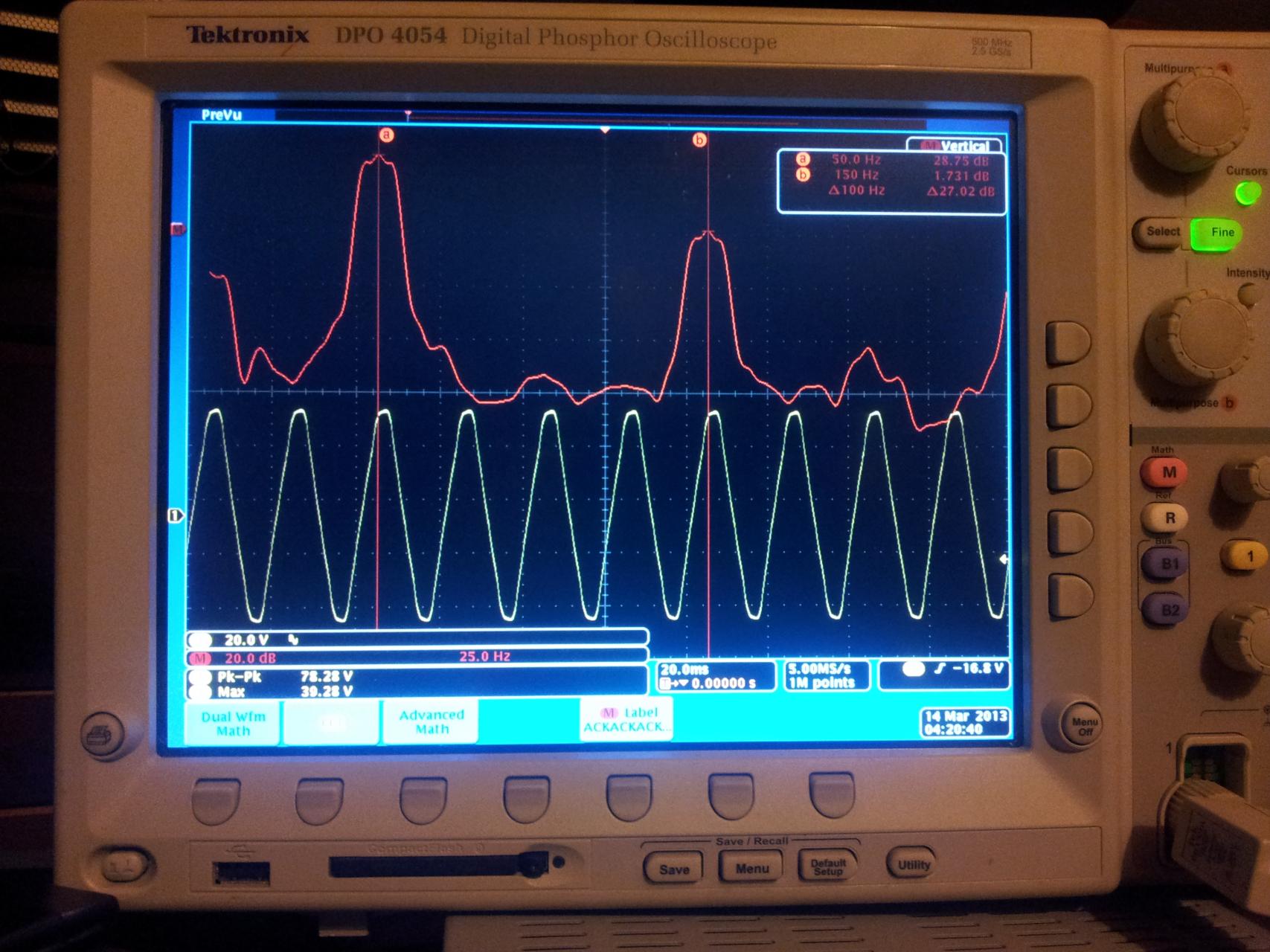

Nalam most ilyen:
Felul az FFT lathato log-lin skalan. Az "a" kurzor 50Hz-en, a "b" kurzor 150Hz-en. Ezt egy 1kW-os 1:1 levalaszto trafo es egy 3x1kW-os szabalyozhato takarek kapcsolasu trafo utan mertem 5 perce itthon(Bp kelenfold/lagymanyos kornyeke).
A ketto kozott kb. 27 dB a kulonbseg, azaz ha az alapharmonikus 230V, akkor a 3. felharmonikus kb. 10.3V .
