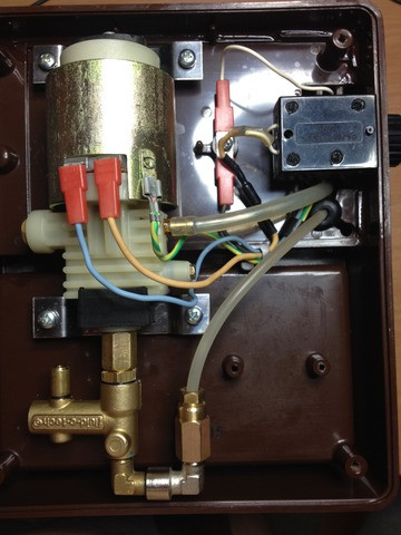

Itthon találtam ezt-azt bele is tudtam pakolni a gépbe egy FoT opv-t.
A pumpát szétszedni amúgy még egyszerűbb, egy csavarhúzóval ki lehet pattintani. Összerakni trükkösebb, kell egy satu, vagy valami amivel összenyomod a pumpát, hogy be tudd nyomni a helyére ezt a zegergyűrű szerű valamit.

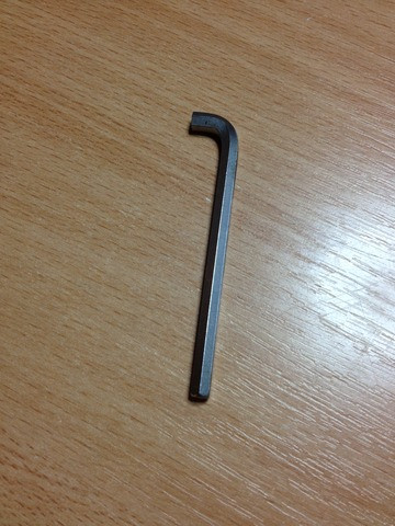

A rézcsövezésnél nem muszáj imbusszal összefogatni a kazánt, jó a hatlapfejű csavar is. Habár én csináltam egy ilyen rövid imbuszt, ha szét kellene szedni a gaggiát rézcsövezés után:

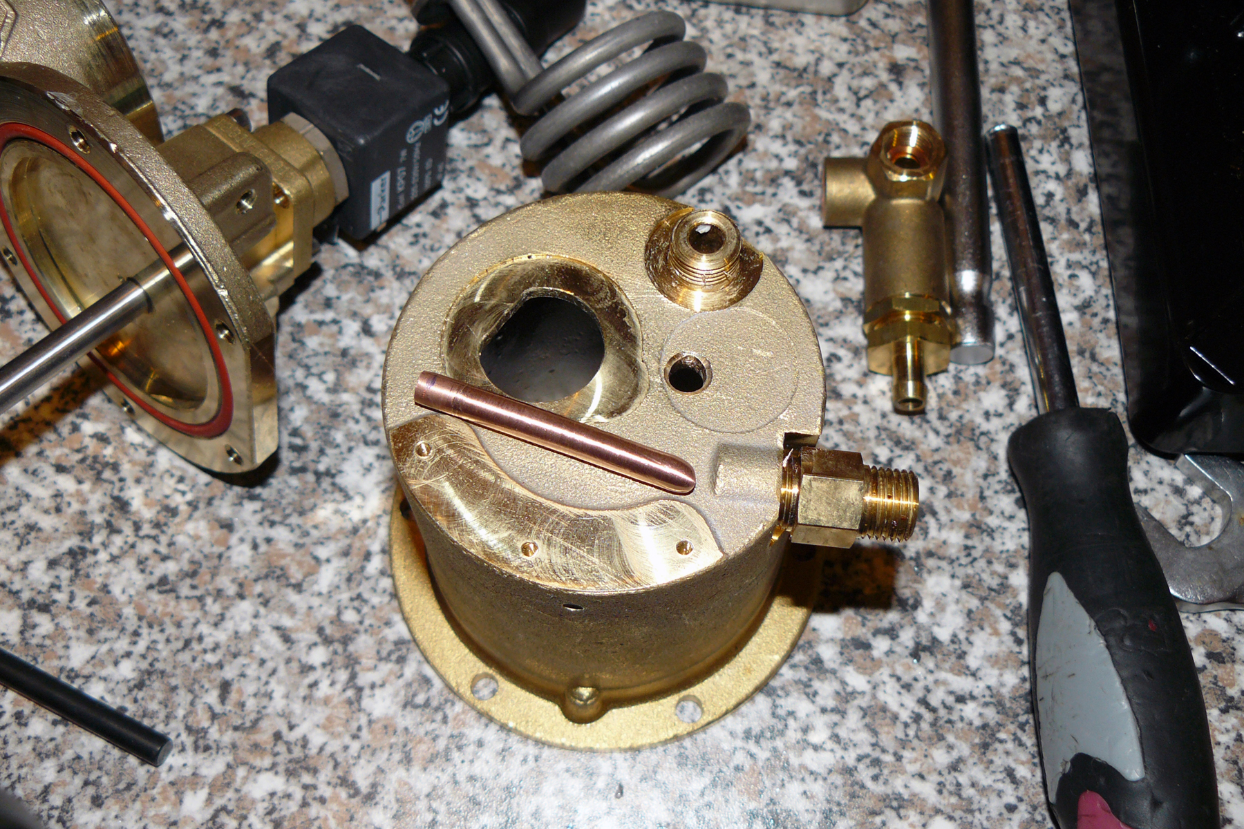

Miért lenne menetes?
Ott van mellette a régi csavarja -a képen látszik-, abból kioperáltam' hőérzékelőt, az új csavarba nyomtam hővezető-pasztát és bele az érzékelőt. A végét meg vagy beragasztod egy kis szilikonnal, vagy beletolás előtt húzol rá vagy két centi zsugorcsövet és aztán azt rámelegíted. Ennyi az egész.
De a régi csavarból a hőelemet mindenképp szedd ki, -vagy eleve tokozatlant vegyél-, hogy ha már megvan az a csavar, ( most az mindegy, hogy az esztergáltatott, vagy a Lali féle tescogazdaságos ), akkor abba ne tegyél még egy csavart. Fölösleges hőátadó közeg a másik csavar fala.A Pt100 az pl. 2x2 mm-es pici lapka. De a K hőelem sem sokkal nagyobb. Elég az a csavarba.

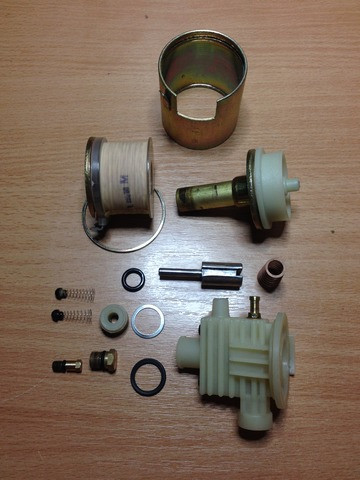

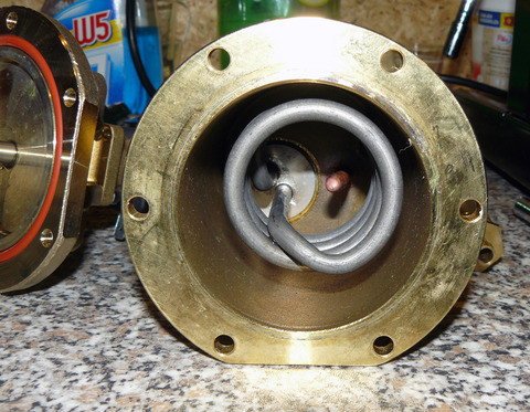

Ma elhoztam a gépet a hölgytől, aki meglepően kedves volt, még egy kávét is akart reprezentálni a géppel. Ujjával mutatta, hogy annó milyen vastag krém volt a kávé tetején, és hogy sokan ezért jártak abba a svájci kocsmába..
Viszont egy kedves pesti kávégép szervizes rendesen lehúzta, elvitte aztán benyögte hogy kazáncsere kell, a hölgy meg mivel nem értett hozzá kifizette szó nélkül. Persze szétszedve a gépet, mindenhol 85/12 van pecsételve, lehet sikerült szerezni hozzá egy pont évben és hónapban illő pótkazánt..
Amikor bekapcsoltuk fűtött, de nem ment a pumpa, teljesen zavarba jött..
Végül sűrű bocsánatkérések közepette a feléért elhoztam a gépet, ki akarta dobni..A burkolata tiszta diszperzites, ez szerencsére lejön könnyen, amúgy szép állapotban van a gép, a polírozott részeken alig van karc.
A pumpát szétszedtem, tiszta vízköves volt. Kitakarítottam, kicsit szilikonzsíroztam és works like a charm.

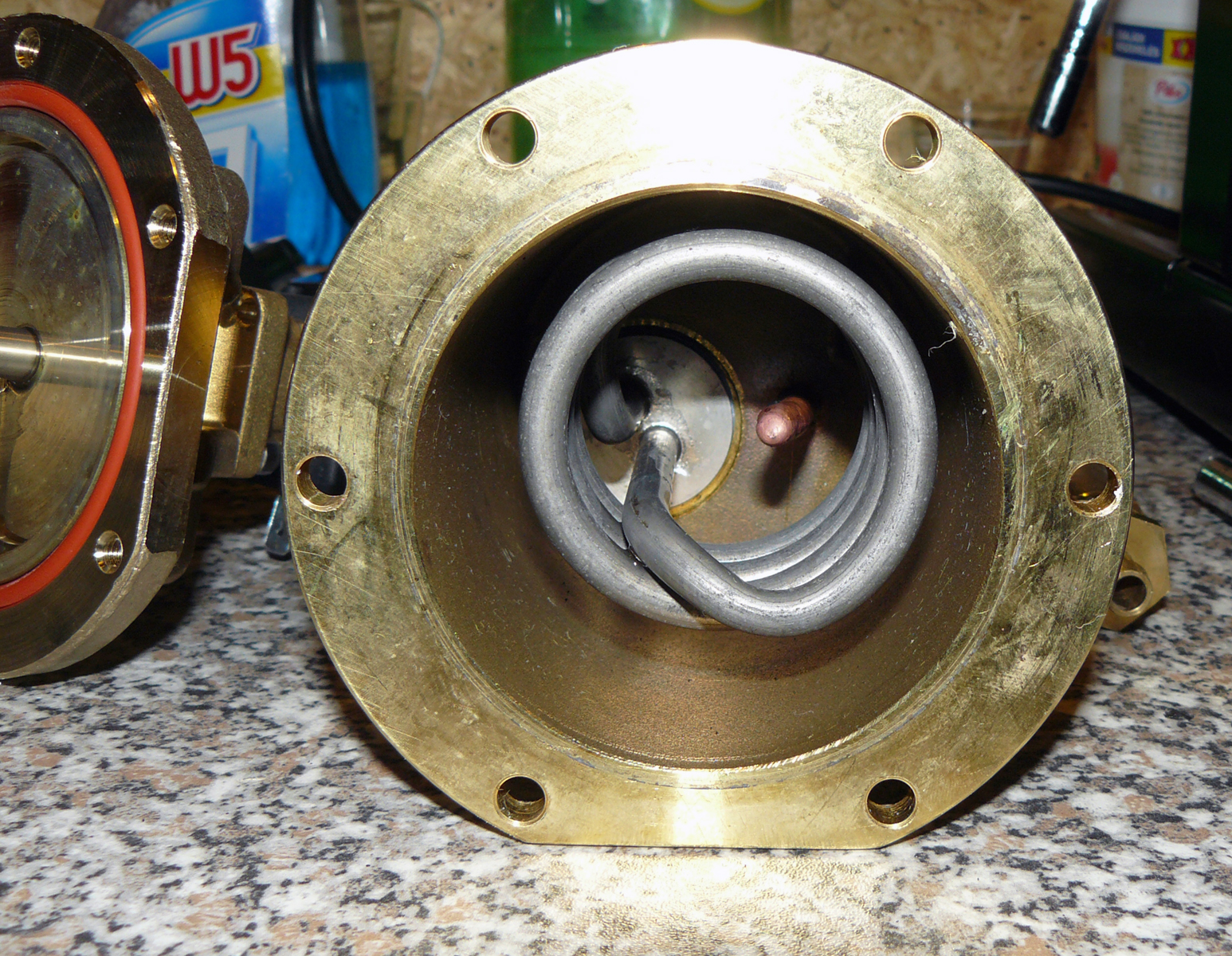

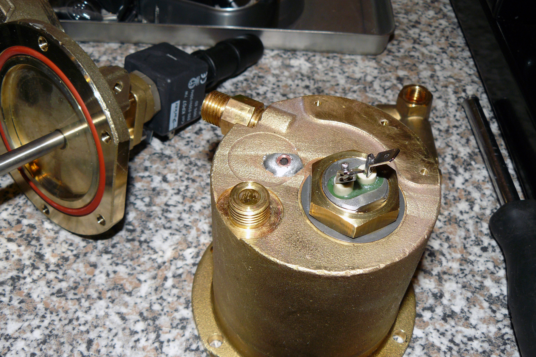

Először is grat a géphez!
Úgy emlékszem egyszer olvastam SiDtől, hogy volt egy széria, amibe nem raktak gőztermosztátot, csak a kapillárisos volt benne, és ha gőzölni akartál, akkor ráengedted direktbe a fűtőszálra a feszt egy kapcsolóval.
Valószínűleg a te géped is ilyen lehet, de nem nagy szám berakni hozzá egy 150°-os termosztátot, és akkor lesz szabályozott fűtésed, vagy az arra alkalmas piddel alarmmal megoldani a dolgot.Ebbe a gépbe van OPV? Képeken nem tudom kivenni, hol lenne. Ha nincs akkor érdemes lenne beleraknod egy FoT-et.
Szerintem hőelemneek esztergáltass egy hosszabb zsákfuratos rézcsavart, és abba belerakhatsz egy tokozatlan hőelemet, így elég gyorsan fog reagálni.

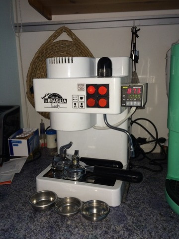

Szia !

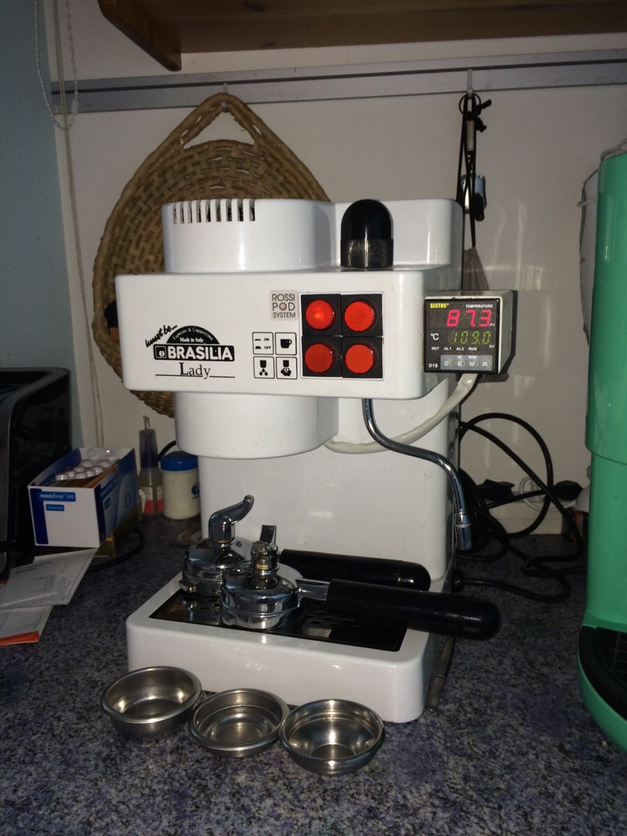

Korábban sok segítséget kaptam Tőled a Brasilia Lady tuninghoz., amelyet most is köszönök!
Majd biztos beszélünk meg a javítás során, de most csak annyit, hogy a gőzgombbal füthetünk ugyan amig a gőz termosztát engedi, de ha meghibásodna, van még egy túlfűtés elleni termosztát is.
Az enyémben most Auber Pt 100 hőérzékelő van. M4-es felül becsavarva.

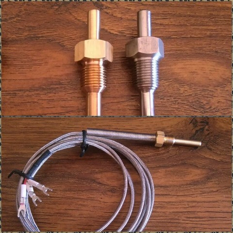

Vettem egy 1/8-os Pt100-at, csak nem figyeltem, hogy kúpos menetű. ( Lehet amúgy, hogy így is jó lett volna jó sok teflon szalaggal, vagy lehet a loxeallal is, de nem mertem rizikózni.)
Egy esztergályossal csináltattam egy ugyan olyan olyan csavart, csak rézből, meg normál 1/8-os menettel.
A kúposat szétszedtem, az érzékelőt kiszedtem és átraktam a faja kis új, réz csavarba, egy kis hőpaszta segítségével.

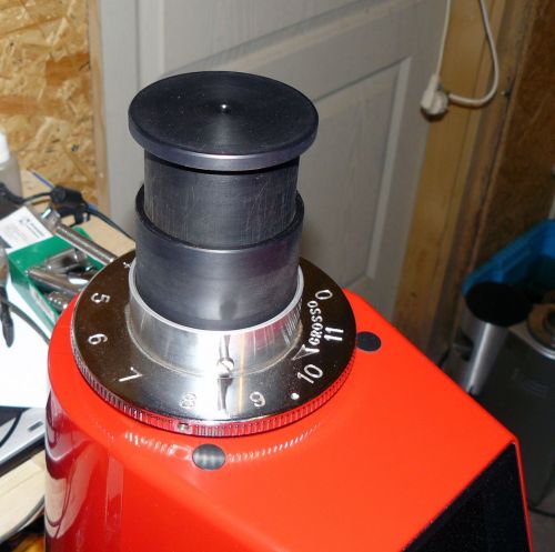

Nálam is mindig van bab a tartályban. KB két-három éve.
Előtte én is adagonkét daráltam. De bele fáradtam abba a macerába. ( Néha azért vissza kontrollálom a dolgot, de nem vettem észre érdemi különbséget.)
Sok kísérletezés után úgy csinálom, hogy egy pinduri imat lux babtartály van a darálóban ( Macap M9 P) egy közdarabbal összeillesztve, a babok tetején egy pont akkora átmérőjű lemez van, mint a tartály belső átmérője, így az elzárja a babokat a levegőtől, mivel a babokkal együtt süllyed. Ha lent eléri a szűkületet, utántöltök. Így nem vettem észre öregedést a babokon. Meg nálunk kb. 2-2,5 kg kávé fogy el egy hónapban, így eléggé pörög a cucc. Nincs ideje sem mégöregedni. KB. 2 nap alatt kifogy a tartály.Simi az a Strietman úgy néz ki, mintha egy pálinkafőzde alkatrésze lenne! :-D

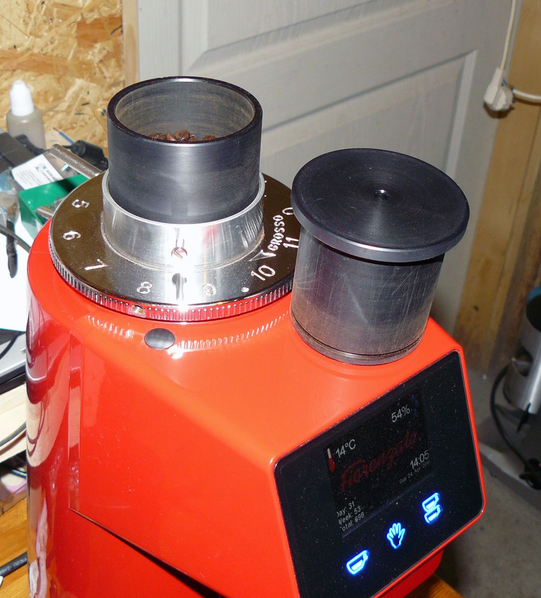

Nálam ugyebár mostanság nem kérdés, mert a tekerőlanton nincs babtartály, és nem is lehet rá szerelni. Azt megelőzően az Imat Lux-al is adagonkénti darálás volt, 2 okból.
1. A tartályban a bab állítólag hamarabb veszít a minőségéből, mint a zacskóban (soha nem próbáltam, de nagyon sokan írják, és ezeknek már csak szakmai tapasztalatok alapján is hiszek)
2. Ha a tartályban van a bab, nem tudtam annyira kitisztítani a darálót. 4g körüli pangó örleménye volt így a LUX-nak, ami már duplánál is sok, de mivel akkor sokat szimpláztam, az már majdnem fele volt a felhasznált kávénak. Adagonkénti méréssel/darálással többszöri ráindítással, pofozással, egy preparált szívószaállal garat sepréssel ez 0,5g körüli értékre ment le (porszívózás után ennyi nem jött ki) ami már sokkal jobban elfogadható érték.A babok nyomó erejének szerepét a Mazzereknél már betette Simi (megint láttuk, hogy grafikonon mennyire nem olyan jó a Robur, mint amennyire sztárolják), így ettől eltekintek, de némelyik darálón ez mondhatni kötelező, pl a Mythos használhatatlan a tulajok szerint adagonkénti darálással. Egyesek szerint a HG-1 is ezért szór annyira, és bár 0 rög jön ki belőle karba örlés esetén mégis kötelező a wdt, hogy az elején és a végén érkező eltérő szemcseméretű kávét homogenizáljuk (ezt valahol a HB-n olvastam, és simán lehet, hogy csak afféle elméletgyártás, amit Parci tűzzel vassal üldöz - joggal)
