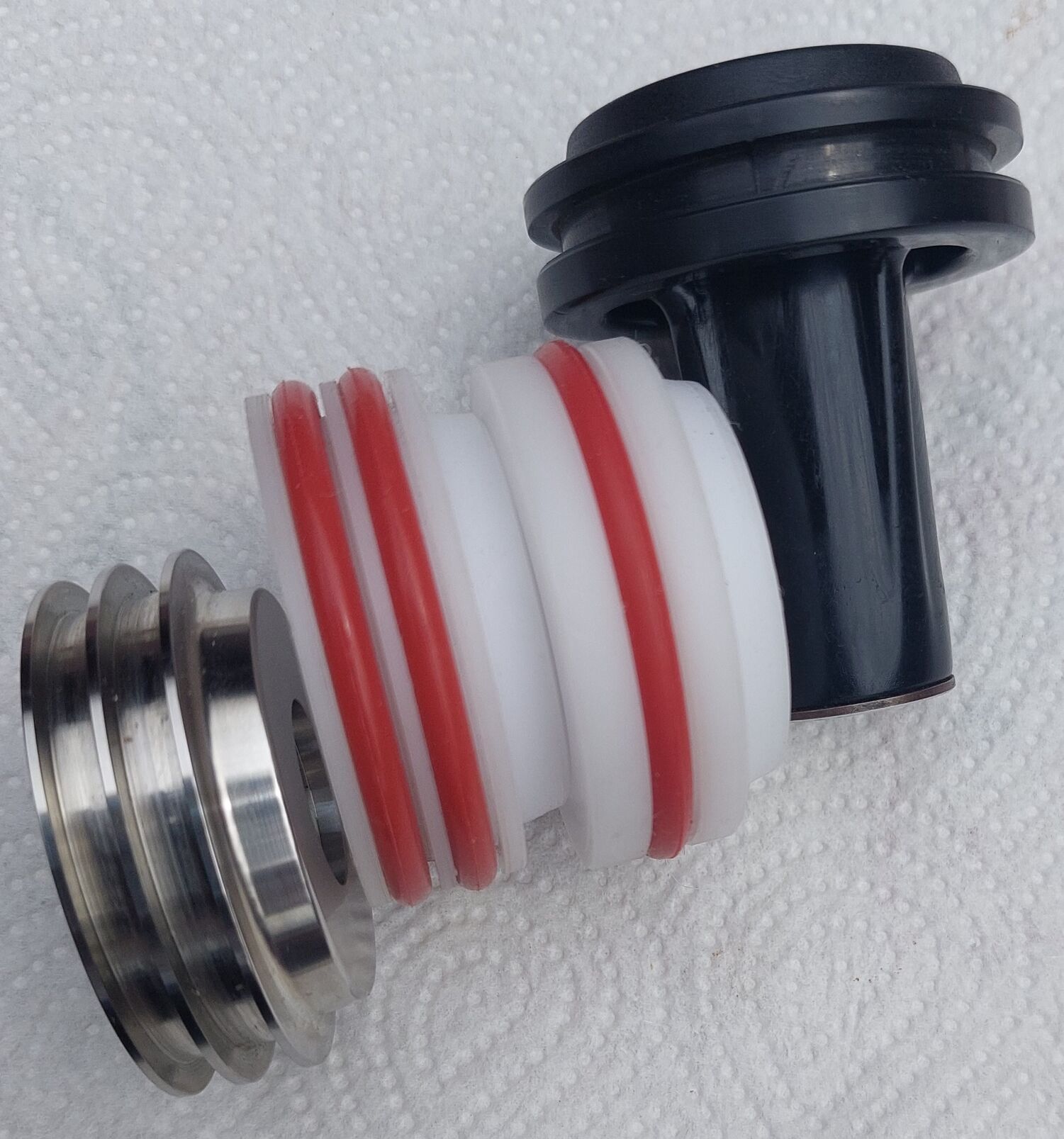

kep alapjan nekem iszonyatosan gagyinak tunik.
#142655Bazsee71 Pontosan emiatt probaltam tapasztalatokat gyujteni, de elengedtem, mert ugy is bele raknam a pullman kosarat, azzal meg sztem eleg butan nezne ki a fekete keret, az meg meg butabban nezne ki ha pattogna lefele a festek. Az igazi a slim lenne, de az nincs keszleten, es egyebkent is 32e huf lenne, ami sztem szemtelenul horror.

norkov84
Én is tartanék ezektől a rövid, finommenetes megoldásoktól. Classic is annó azzal kezdte a pályafutását (Toobee-nak még olyan volt a kezdeti szériából), utána váltottak mágnesre. Ott is volt több variáns a mostani megoldásig. Ez a 11 mágneses most már állítólag jól működik a gyakorlatban is a tulajoknál.
zolnagy
Nekem nem tetszik, mindig az volt bennem, hogy véletlen leesik. Biztosabbnak érzem a menetes rögzítést. Évekig volt commandantém, most K6. Ezekkel soha semmi bajom nem volt. De ez persze szubjektív, nem akarok ebből itt hitvitát. Kinek mi jön be. Engem sem tudnak meggyőzni a mágnesesről, ahogy nekem sem célom, hogy a menetesről bárkit is meggyőzzek.

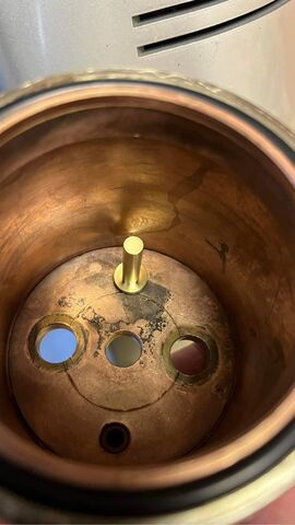

Tomace91
Szerintem sem már. Kartömítésre tippelek most. Felsőszűrőre kevésbé bár nincs még kizárva teljesen, csak már 3 különbözőt próbáltam a gépen igaz mind réz volt. Alap 4 furatos, 6 furatos és 4 furatos tágított furatokkal.
De stereofan kollégának köszönhetően van nálam alu vízterítő és új fekete kartömítés is. Holnap sorra kerülnek szerintem, bár először a kartömítést fogom cserélni csak és kiderül kell-e az alu vízterítő. -

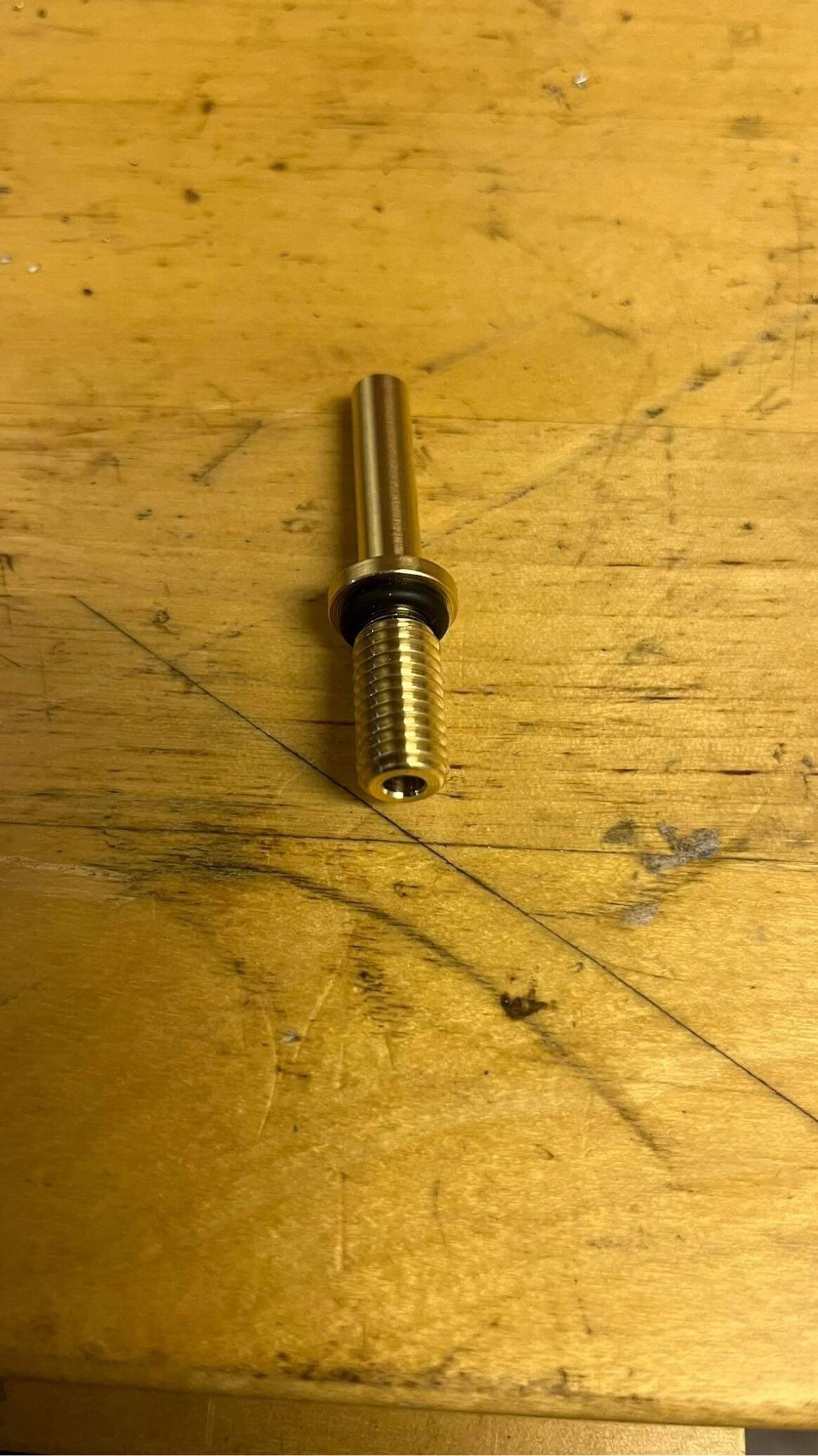

SoundON
Na most sikerült megnéznem. A gőzcsapon keresztül szépen jön a víz, tehát ahogy mondtad vagy a 3járatú vagy a szűkítő szart be. Hogyan tudom tovább szűkíteni a kört?
Tehát hogy tudom eldönteni hogy a 3járatú vagy a pipacsőbe szerelt szűkítő a hibás? Melyikkel mit kell tennem? Például hogy tudom le ellenőrizni meg tisztítani a 3járatút? -

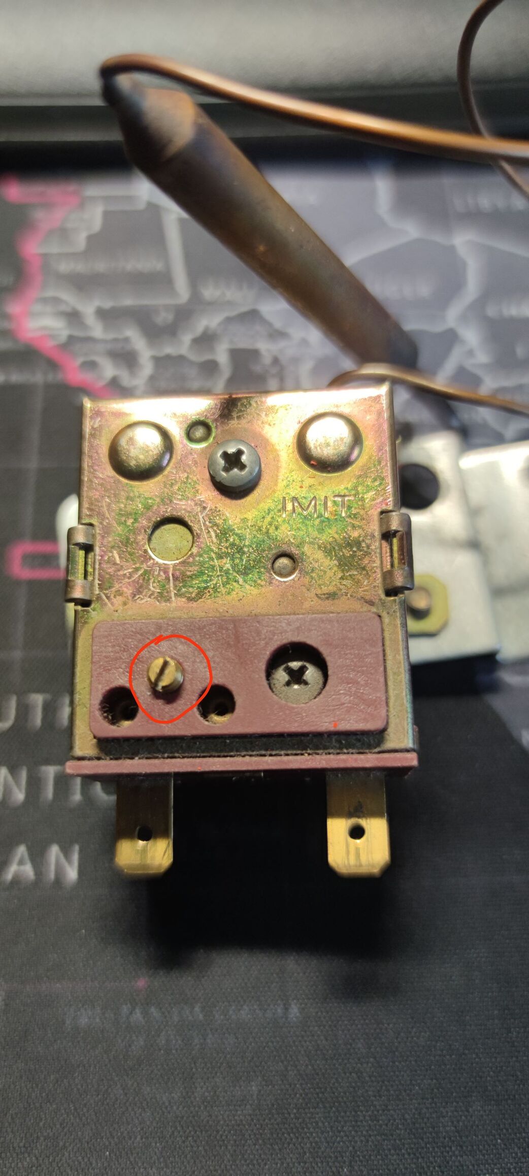

Bazsee71
Próbálkoztam citromsavval a vakszűrőzni, így szépen lassacskán megindult a víz, ahogy kell. Aztán ahogy üresen engedem, egy idő után visszaesik a pumpa hangja, és elkezd csökkenni a vízhozam, szóval nem tartós az eredmény. A javításig marad a Brikka.

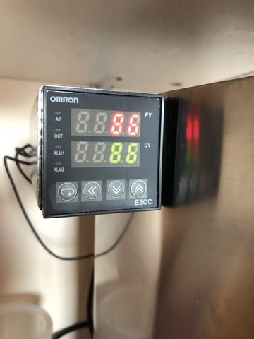

adp
70ért ez baromi jó vétel, ha ott a rézkígyó már csak egy pid kell 'osztcső, nekem ezekben az ECM-ekben az tetszik mint a Zsoltiéban is, hogy kívűlről lehet szórakozni az OPV-vel
persze ahhoz kell még egy manométer aztán akár kis előáztatással esetleg alacsonyabb bárral is lehet bohóckodni -
