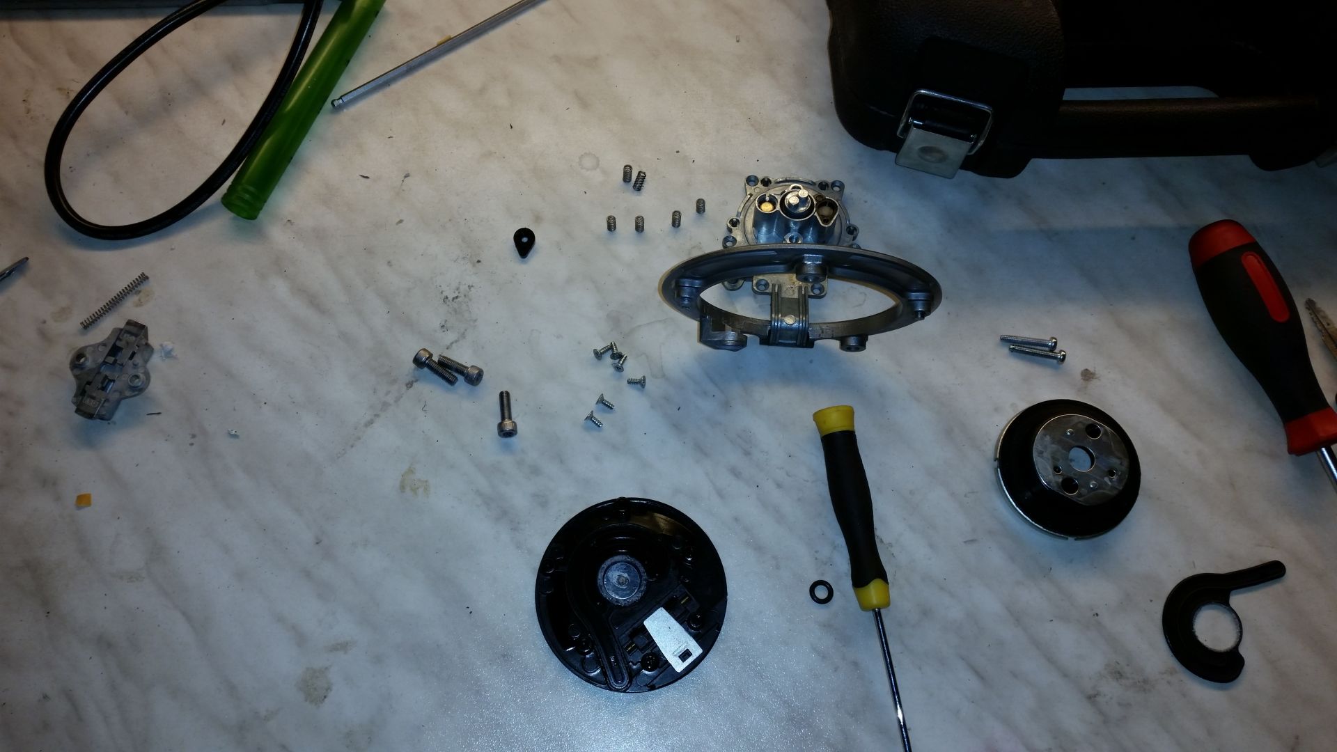

Amúgy szétszedtem, megfújkáltam, megjárattam, áttörölgettem, kenegettem, összeraktam. Valószínű dél körül elmegyek picit gurulni és egyben tesztelni.

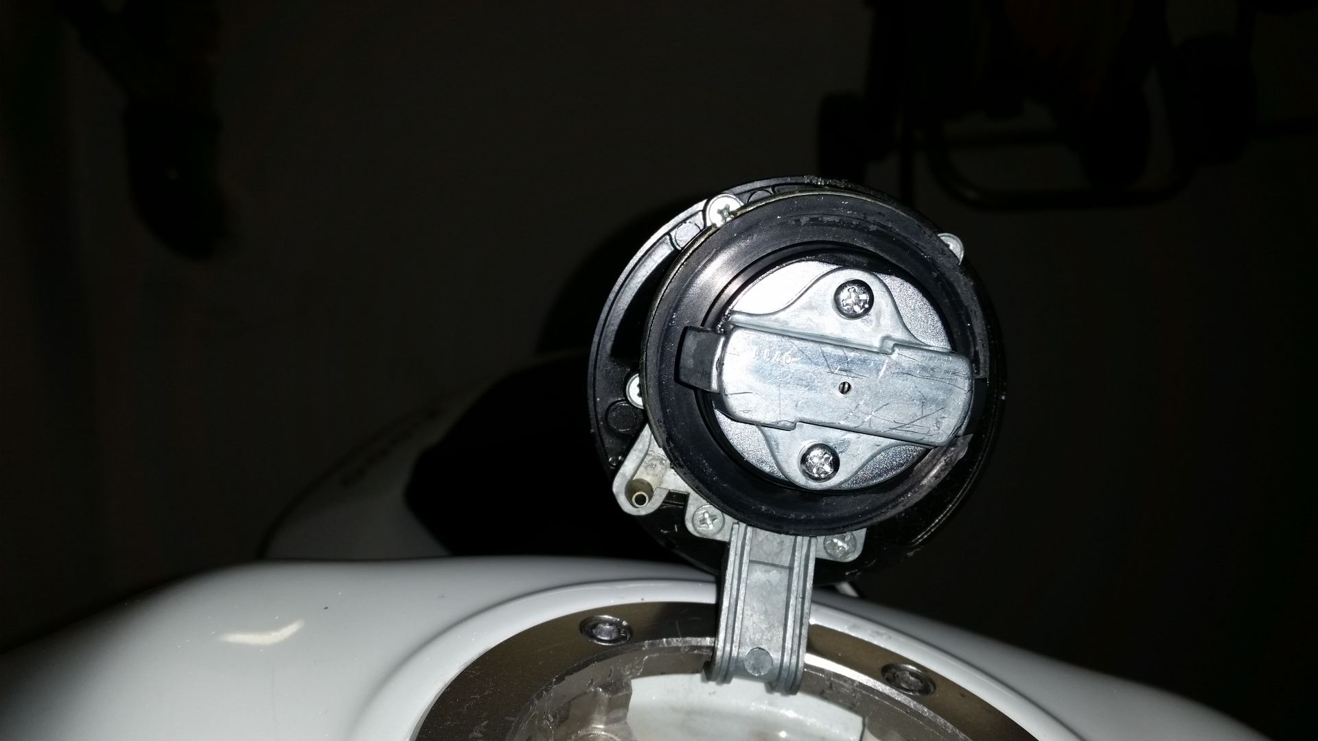

Engem április elsején viccelt meg a tanksapka! Elmentem tankolni (kb. 2 hete állt a motor egy helyben), és amikor letekertem a sapkát, akkor konkrétan kilőtte magát a kezemből!
Kb. 1m magasat ugrott!

Szombaton letekertem egy viszonylag nagy túrát, közel 400 km. Délután hazaértem, és (nem tudom milyen indíttatásból) kinyitottam a tankot. Illetve csak akartam, mert rohadtul nem akart felnyílni. Majd pici basztatás és feszegetés után szelelni kezdett, jutott be levegő. Akkor vákuum volt a tankban, hogy attól nyilt nehezen a tankajtó, ráadásul minden túlzás nélkül lehetett látni szabad szemmel, hogy "kitágult" a tank.
Ez nem hagyott ma nyugodni. Picit felemeltem a tankot. 2 cső jön au AC-ról, egy pedig a tank bal oldalán a szuszogó a tanknyílás pereméhez. Az AC csöveit nem húzzam le, de a kis túlfolyó cső szelelt.
A tanksapka alján van egy picike lyuk, megfujkáltam, megszívtam, ott sem nagyon éreztem rendellenességet.Találkozott már valaki ilyennel? Van ötlet esetleg mitől lehet vagy mit nézzek át? (2008 Z1000)
