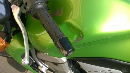

Köszönöm a tanácsokat és az ötletet. Igen sajnos sérült a festés meg a fényezés is szóval nem úszom meg a dolgot. Igen értem hogy valamennyi glettelés kell de nem úgy gondoltam hogy az egész horpadást azzal töltik ki.
Ez a márkaszervizes ötlet nem is rossz. Vajon az Ivanicsnál foglalkoznak ilyennel? -

Autófényező vagyok, amint láttam a képen a festék is lejött a tankodról tehát nemigen úszod meg gittelés és festés nélkül. Van ismerősöm aki horpadáskiszedéssel foglalkozik. Ha a lakk nem sérült a tankodon ki tudják szedni szinte észrevehetetlenül a horpadásodat mert nem olyan vészes, de ha sérült a fényezés akkor át kell festeni.
Az butaság, hogy a tank miatt az egész motort átfestesd. Akkor már inkább vidd el egy kawasaki márkaszervizbe és ott fessék át, még mindig olcsóbb lesz mint az egész gépet átfestetni. -

Köszi a tippet. Találtam párat neten és az egyik pont ott van nálunk.
Amúgy van valakinek az ilyen technikákkal tapasztalata? Akinek már kellett tankját javítani.

Megnézem akkor ezt a kihúzást hátha meg tudják faszán csinálni ha nem akkor marad a belülről egyengetés ha az sem akkor a glett

Elvileg megvan hozzá a színkód (8N) és ahogy olvastam sportmotor fórumon a gép is felismeri de még így is szívnak vele mert valahogy mégsem lesz olyan mint a gyári szín. Már gondolkodtam olyanon, hogy fogom az összes elemet+tank és átfújatom a p*csába és akkor egyforma színű lesz és nem üt majd el...
Ilyen szűk a bejáró vagy csak a célzóvíz/vazelin volt kevés?
Laraxior
Színkód? Az csak van hozzá. Onnantól szinte bármelyik festékboltban kikeveri neked a computer, beletölti egy flakonba. Ráadásul asszem megvan egy 400ml-es flakon 3000ft-ból. Legalábbis Debrecenben ennyiért kevertek az autómhoz, meg mellétöltettem egy flakon lakkot is. A visszapillantóimat szinte fél éves rendszerességgel fújkáltam a szűk bejáró miatt

Ez egy kétkomponensű, műgyanta szerű anyag, ami csak a tiszta fémre tapad. Tehát a rozsdát és az előző felületkezelést is el kell távolítani. Hogyan csiszolod fémtisztára egy tank belsejét? Pl. úgy, hogy összetörsz egy pár üveget, a darabokat beszórod a tankba, a tankot belegumipókozod egy betonkeverőbe, és hajrá. Aztán az anyagot is ugyanezzel a betonkeverős módszerrel tudod egyenletesen felvinni a tank belső felületére.

Köszi a segítséget. Majd azért megint beszélek velük, hogy akkor végül is hogy is van ez. Meg a Sima team-el is csak sajna most hétvégén nem lesz időm vele foglalkozni.
Ezt a betonkeverős dolgot kifejthetnéd nekem, kíváncsivá tettél
Akkor már csak egy jó fényező kellene aki boldogul ezzel a színnel. Ha valaki tud ilyet kérem ne tartsa magában
#79335424
Nem értem a szerelődet. Annak a védőrétegnek már annyi, a belülről egyengetés nem oszt, nem szoroz. Az a rozsdásodás nem egy nagy cucc. Esetleg egy plusz szűrő a benzincsőre, és ha hosszú időre lerakod a motort, akkor előtte tankold tele! Azt is lehet, hogy a belsejét újra felületkezeled, de az anyag nem olcsó, és kell hozzá egy betonkeverő is (nem viccelek).

Köszi a tippeket. Megnéztem de nem találtam tankot. Kerestem ebayen is de ott sem találtam megfelelőt
Egyébként a sérülés így néz ki a tankon:

Bontva nem találtál? Kepesmotor, racing-bazar, google..
Mekkora horpadásról van szó? Kicsit simán lehet glettelni és utána fújni, persze minimum tenyérinél ez felejtős.Mosquito

Mint tudjátok pár hete megtörtem a vasat és most tanácsokat szeretnék kérni. Ajánlottátok a Sima teamet akik megcsinálják a tankot. Felvettem velük a kapcsolatot és azt mondták, hogy belülről kiegyengetik, viszont erre a szerelő azt mondta, hogy az nem jó megoldás mert belül a tankon van egy ilyen védőréteg és ha az megsérül akkor elkezd korrodálódni a tank.
A másik megoldás amire rákérdeztem az meg, hogy kihúzzák a tankot de erre meg azt mondta a szerelő, hogy ezt sem valószínű, hogy megcsinálják merthogy vékony a tank lemeze.
Szóval az ő megoldásuk az lenne hogy kiglettelik azt horpadást (na de azért na...)
Ezekkel kapcsolatban van valakinek tapasztalata akinek már volt javítva a tankja?Illetve a másik kérdésem az lenne, hogy tudtok ajánlani olyan fényezőt aki jól és pontosan dolgozik valamint boldogul a 2007-s Kawasaki Z750 Metallic/Candy Lime Green-nek mondott színével?
Persze vehetnék gyári alkatrészeket is de amikor meghallottam, hogy az új gyári tank 315k akkor kicsit meglepődtem.
Előre is köszönöm!
