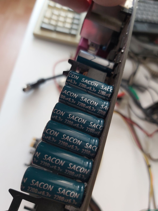

Nekem annyira elég hogy működjenek. Azaz 3db-ot gondoltam megcsinálni, ezeken felül van még egy aminek az AGP-je töröt meg még van egy valahol aminek az ide része sérül panel alján. Sajnos ezek nem annyira ritkák mint egy Abit fehér lap. Akkoriban totál kommersz lapok voltak, igazából nem kiemelkedőek. Én magam is raktam össze ilyeneket, irodai gépeknek mentek aztán pár évente kondicsere volt mert iszonyat gyenge minőségűek voltak eredetileg bár közrejátszik az is hogy codegen táppal mentek napi 8 órában. Őszinte leszek eladásra mennek, részemről nem képvisel gyűjtői értéket, többre tartom az IC7-eseimet (abból kettő van de egyik döglött talán pont kondi miatt még nem volt rá időm). Ugyanígy valaki 370-esbe a tusl2c-t tartja jónak én meg az ST6-ot (na abból lenne jó egy fehér)
Voodoo3-asaimmal is kellene foglalkozni, abból is van letörött kondis bár működnek de jobb lenne javítani.

Megrendeltem 66ft/db áron SAXMON márkát, totál fölösleges bele 250ft-os márkás kodi, nem ér annyit a lap (tizenxdb-ot kell cserélni rajtuk, meg nem kell menniük évekig). Abit IC7-esemben is kicseréle abba 1000uF is kellettek. Szóval 60db kondit rendeltem 6eft-ért postával. Alin fele lett volna 100db de azok márkátlanok.

Érdemes valami jobb fajta kondenzátort keresni és akkor nem fog 10-15 év múlva megint problémát okozni. Például Panasonicot. Tudom az ára radikálisan több, olyan 7500-ra jönne ki az anyagköltség

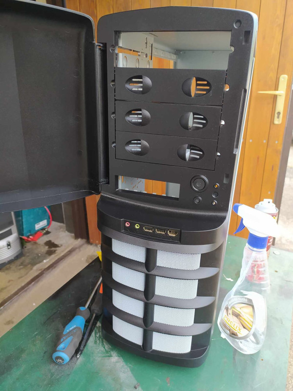

Ház ügyben nagyon egyetértünk ahogy látom.
A mai házak nekem sem tetszenek. A tetejükön a bekapcsoló meg az USB, így ha az asztalon van akkor fel kell állni, hogy bedugahsd az USB-t vagy bekapcsold a gépet, a reset gomb már nem divat
, a táp bezzeg alul van, ami nekem szintén nem tetszik (ha a földön van tök jól felszív minden piszkot), ODD hely véletlenül sincs. Van helyette "mesh" előlap, olyan mintha függöny lenne a gép előtt, meg jó nagy üveg oldallap, hogy a sok RGB csilivili elvonja a figyelmedet. Sőt, ma már az is divat, hogy az előlap mögé(!) tegyed a tápot! Agyrém ...És akkor még nem beszéltem, az olyan "fancy" házakról mint a FRACTAL DESIGN North sorozata, ami amellett h qrwa drága (85 ezer ft-os ház!) még iszonyúan ocsmány is. De jöhetnék az ASUS Prime AP201-el, ami kicsi és ronda (de legalább elöl vannak rajta a gombok és UB helyek), de jöhetnék a szintén elképesztően ronda és túl kicsi Fractal Design Terra-val is szintén 80 ezer ft-os áron, jade zöldben a lehető legrondább, olyan mint egy túlkoros szovjet olajradiátor. Csak nem annyira tartós, ujjal benyomom és már nyeklik az egész.
Szóval amióta látom, hogy a házgyártás milyen irányba sodródik azóta egyre jobban értékelem az Airbrusholt 2000-es évek beli csodámat, és úgy látom a jövőben is sleeper PC-m lesz (régi külső, full modern beltartalom). Kicsit olyan mintha egy custom 1963-as Impala lenne proturer/resto mod-olva.

Ha beleférne a gépem bele is raknám.
https://prohardver.hu/teszt/harom_komplett_pc/chieftec_giga_hazban.html?stext=fok
Meg ugye ez még masszív, rá lehet állni, nem nyeklik.
Nekem a hasonló korú bravo szériás van. Illetve még 4db tartalékban
Ha lenne valami masszív eatx max 20eért már venném is. Persze csak felsőtáposat.

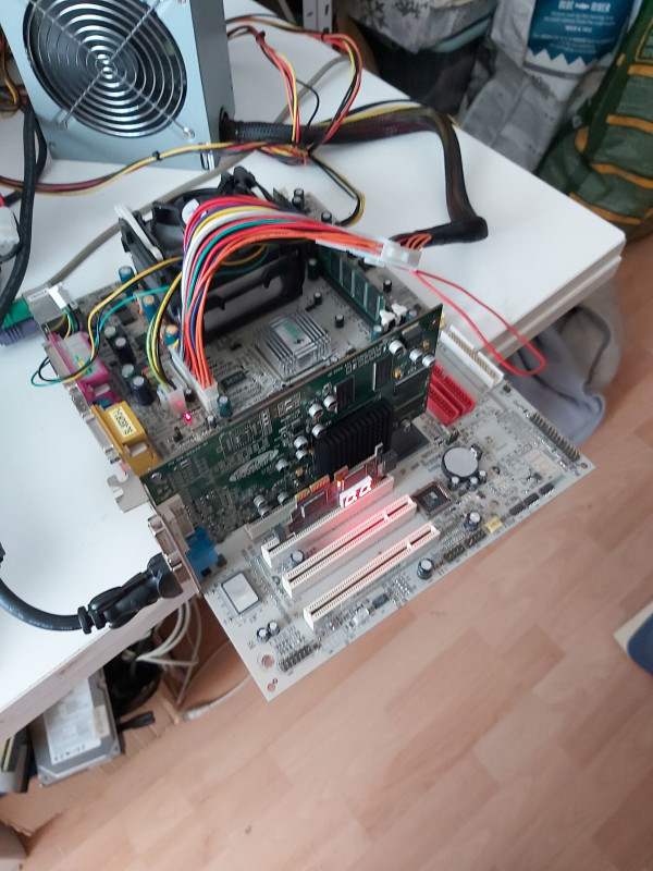

Ez milyen VGA?
De jól néz ki ez így

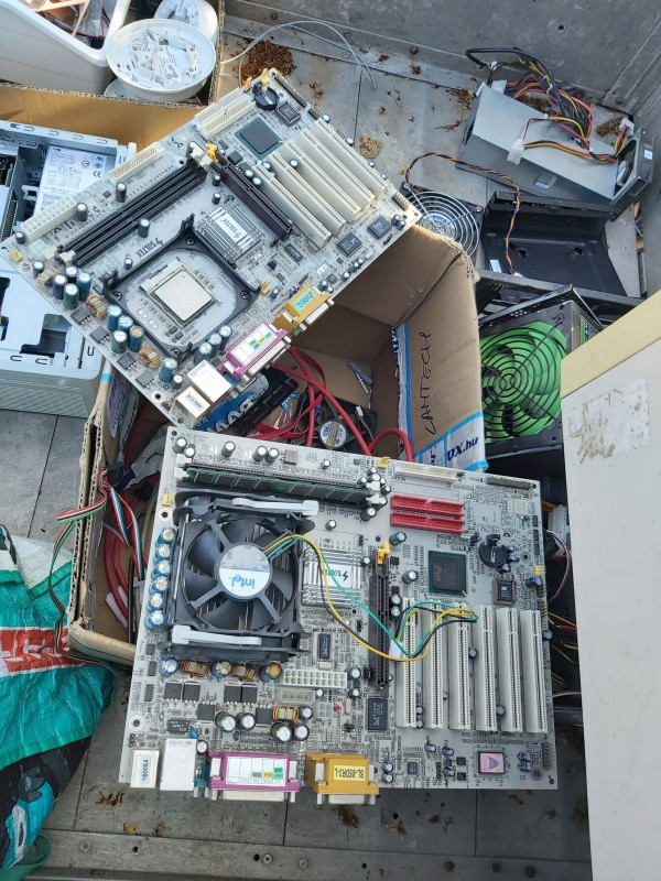

Annyira jól néznek ki ezek a fehér lapok

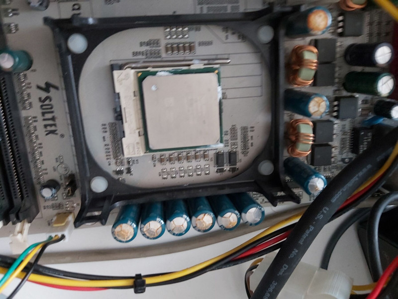

Feszültséggel és hőmérséklettel fölfelé nyugodtan eltérhetsz. Csak férjen be
Mennyivel térhetek el kondicserénél? 2200/10v jó lehet?

Nem lehet biztosra megmondani, de esély van rá. Nálam pld a P4P800E, ami déli híddal halt meg, tök süket lett, semmi reakció nem volt a powerre. Némi életjel esetén, talán a kondizás segít.

Nagyon menők ezek a fehér lapok, remélem sikerül megmenteni legalább egyet.
Valaki erre tipp? [link]
Soltek lap, power onra nem reagál. Kézzel power goodot zárva 5v vsb zölden, RST pirosan világít a diagon. Proci, ram vga csere megvolt. Bill 3 led felvillan. Numlock nem reagál.
Vrm részen az összes kondi kifolyt.Kondicsere megoldja vajon?
Van még pár, elkezdem javítgatni őket.

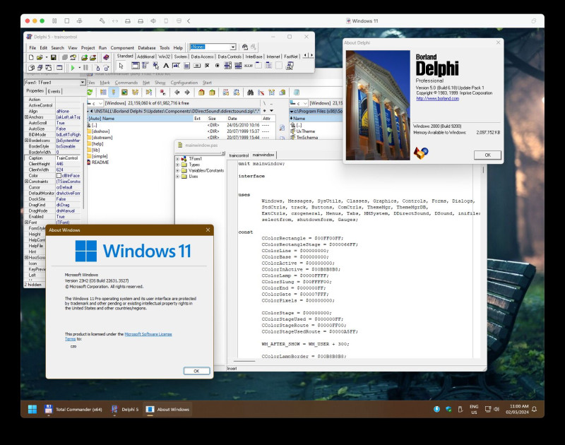

Nem tudtam ilyen mélységben, végülis nekem a lényeg hogy a jelzett oprendszerek futnak. Ha nem a proci intézi főleg, akkor nagyon jó az emuláció a háttérben. Win95 nem a célterületem(esetleg real-retró gépen), de a Win98 jól fut rajta, persze csak a modern patchekkel.
Avval szoktam flexelni, hogy csodagép, a korai DOS címektől egészen a Win11- ig minden műkszik rajta. -

A processzor és az alaplap (már amelyik) visszafele kompatibilis az ősrégi 16 bites kódokkal, igen. Csakhogy ezt is emulációval érik el. 16 bites utasításkészlete tranzisztor szinten már nem létezik a processzorokban nagyon rég.
A processzor 16 bites real módja a kompatibilitás biztosítása miatt van lejen. A fő célja ennek az, hogy elinduljon például a video bios, a hálózati és lemezvezérlő kártyák boot romjai, aztán chs interruptokkal a boot loader be tudja tölteni a második szintű boot loadert (ezt főleg a bios emulálja), addig is legyen billentyűzeted (szintén a bios emulálja). Persze ha teljesen jól csinálták, akkor el fog indulni rajta a dos, és a windows 3.1 is, a windows 95 már nem szokott, az túl kényes.
Win11 : az összes retró 3DMark fut, alapból nem vagy hibásan, de mindegyikhez készítettek patcheket, azokkal jók. Érdekesség pld hogy a korai FinalRealityhez nem kell semmi, alapból fut. Gamekből is jó sok simán indul, némelyik meg moddolással, NFSIII- hoz is kell patch, alapból nem teljesen jó. Van egy-két makacs, pld az SBK99, az már XP alatt sem indul, kell a 98.

Az Intel 32 bites Windows NT-ben levo DOS es Windows 3.1 kompatibilitast az NTVDM csinalja, ami a 386-os CPU-val megjelent "Virtual 8086" uzemmodot/lehetoseget hasznalja, amit ezek a 32 bites processzorok tudnak. A "long" mod eseten (ez a processzor 64 bites uzemmodja) a processzor tud 32 bites utasitasokat futtatni, viszont nincs mar meg a "Virtual 8086" utasitaskeszlet, ezert az NTVDM repult a 64 bites Windowsokbol. Ezert nem tudnak a 64 bites Windows kiadasok sem Windows 3.1, sem MS-DOS programokat elinditani, mert a hardver nem tudja.
Amirol en beszelek, az a "Windows on Arm", amikor ARM64 processzoron, nativan fut a Windows. Ez a Windows, igy el tud/tudna inditani ARM64-re forditott Windows alkalmazasokat. Viszont ilyenbol keves van, ezert bele lett gyurva egy x86 illetve x86-64 emulator, ami teljesen transzparensen mukodik. A korlatozasok kb ugyonazok, mint anno x86-x86-64 valtaskor voltak, tehat peldaul, a kernelkodoknak nativ ARM-nak kell lennie (peldaul ezek a driverek).

Nem is néztem hogy Win11 alatt van ilyen, azt sem tudom hol van az az emulátor. De az emulátor az mindíg emulátor marad, semmi köze a natív futáshoz. Utóbbin ma is rengetegen dolgoznak.
Mondjuk tényleg, Win11 alatt elég sok minden elindul, de bizonyos Win98 címek nem, aztán a DOS6.22/7.1 programok egyértelműen a hozzáférés megtagadva üzenettel rosálnak, magyarul semmit nem ér az egész futásidejű kompatibilitás. -

DarthSun
#103714

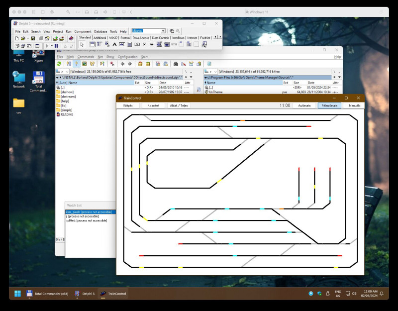

Ja, de ez a Windows 11 beepitett "emulatora", marmint nem kellett telepitenem kulon semmit. Teljesen lathatatlanul teszi a dolgat es ezt reszeltek ossze annyira jol, hogy igen jol elboldogul nem csak az x86-64-es "modern" Windows binarisokkal es a 32 bites NT korszak binarisaival is, hanem a Windows 9x-es klasszik win32 is megy neki.

Valahol magikus es kb csodalatramelot az a kompatibilitas, amit az MS muvel. Az ARM-os Windows 11-re felrakott Delphi 5 (ez idoben a 95/98/nt4 idoszaka) siman mukodik, es buildeli a kodot...
