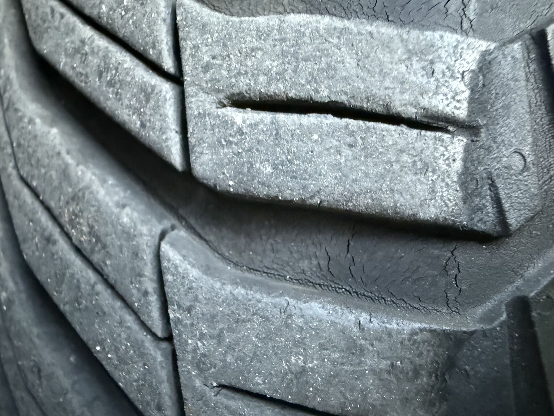

Majd csinalok fotokat a gumi allapotarol, mintamelyseg es a repedezettseg is erdekes lesz. Nekem osszessegeben csalodas a CC2 az elettartama miatt, kivancsi vagyok a Pirelli mit fog mutatni hosszu tavon. -
