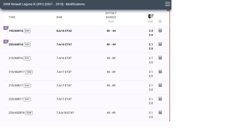

Ha szeretnéd, semmibe sem kerül, szívesen leírom, hogy tegyél akkor 225/45R17-et, azzal kellemes értékű lesz a km-óra csalása és még olcsóbb is.
De nem gyári.A Saabom nekem is hajszál pontos volt egészen 210-ig (ott volt a limiter). Most a digit műszerfalas Golfom 1 kmh-t csal 80 és 140 között, alatta és felette nem néztem még tüzetesen.
A 215/55R17 vagy 225/50R17 esetén pedig lefelé csalna az órád, nagyobb az átmérőjük.
vzsryl
Még egy kérdés, ami segíthet a döntésben:
215/50R17 vagy 215/55R17 vagy 225/50R17? (Wheelsize-on ezeket hozza a verdára)
Téliben gondolom a két virsli a biztonságosabb.

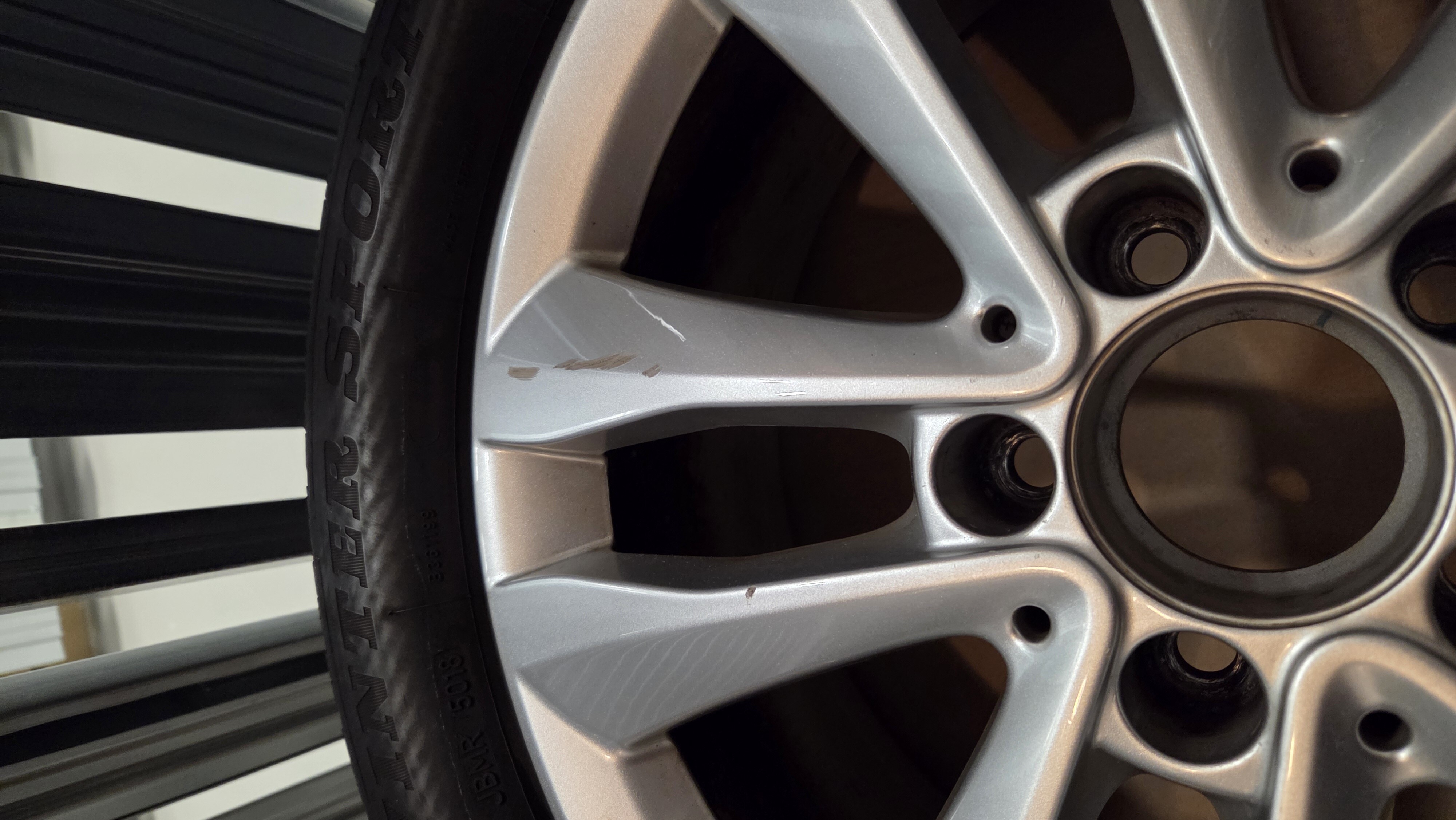

Lehet javítani, de a házilagos látszani fog, esetleg venni gyári javítófestéket a felni cikkszáma alapján, akkor messziről oké lesz.
Budapesten tudok helyet ahol emészthető áron javítják - bár tavaly engem lebeszéltek egy VW felni javításáról, mondván ismerik a színt, és tudják, hogy nem képesek azt tökéletesre csinálni.Amúgy nem annyira vészes az a hiba, pikkpakk össze lehet hozni egy ilyen sérülést.
Arra nagyon figyelj, hogy 4 egyformát válogass össze magadnak. (Ha jól értem, a fotón 2 szett (2x4 db) felni van, úgy tartsd meg a hibátlan szettet, a másikat vidd vissza, felesleges árulgatni, ha visszaveszik.)

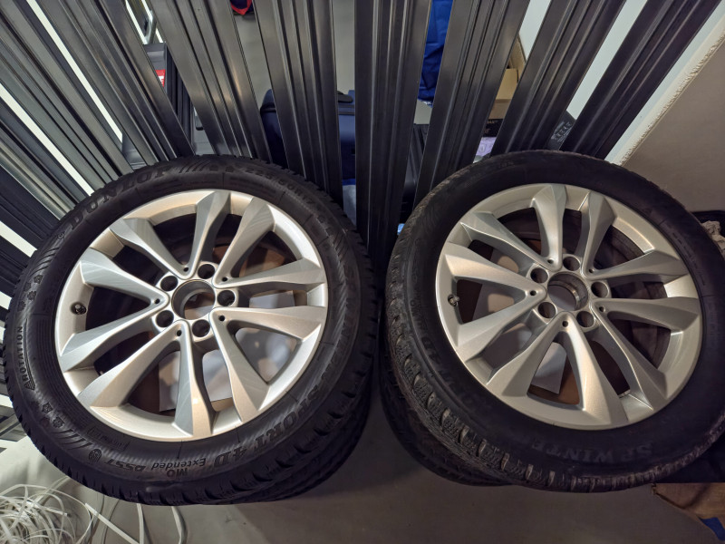

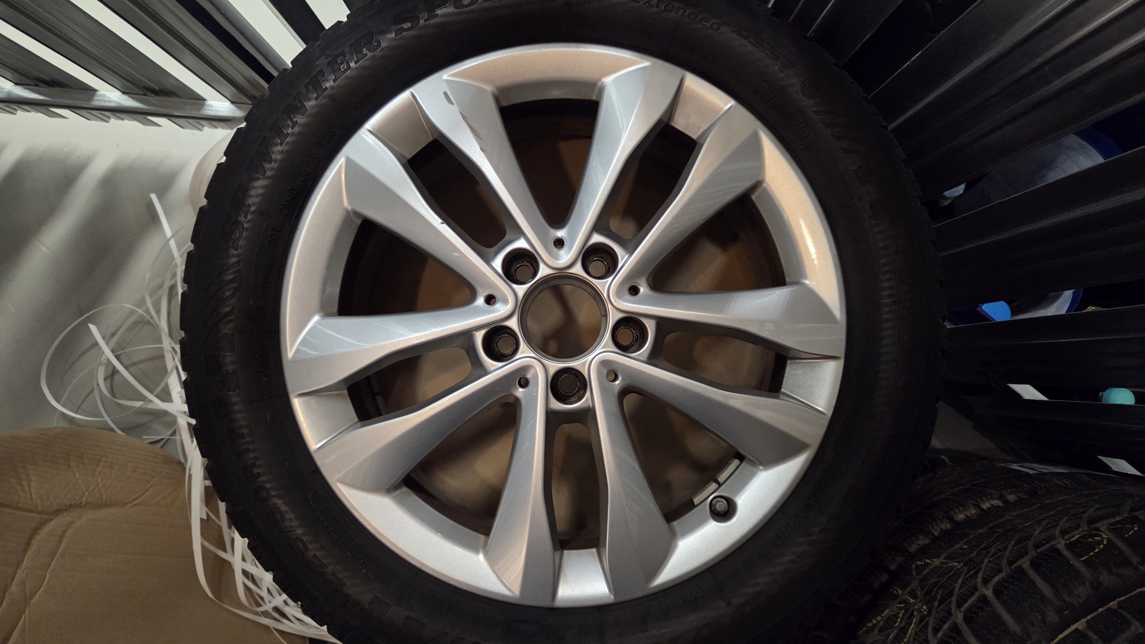

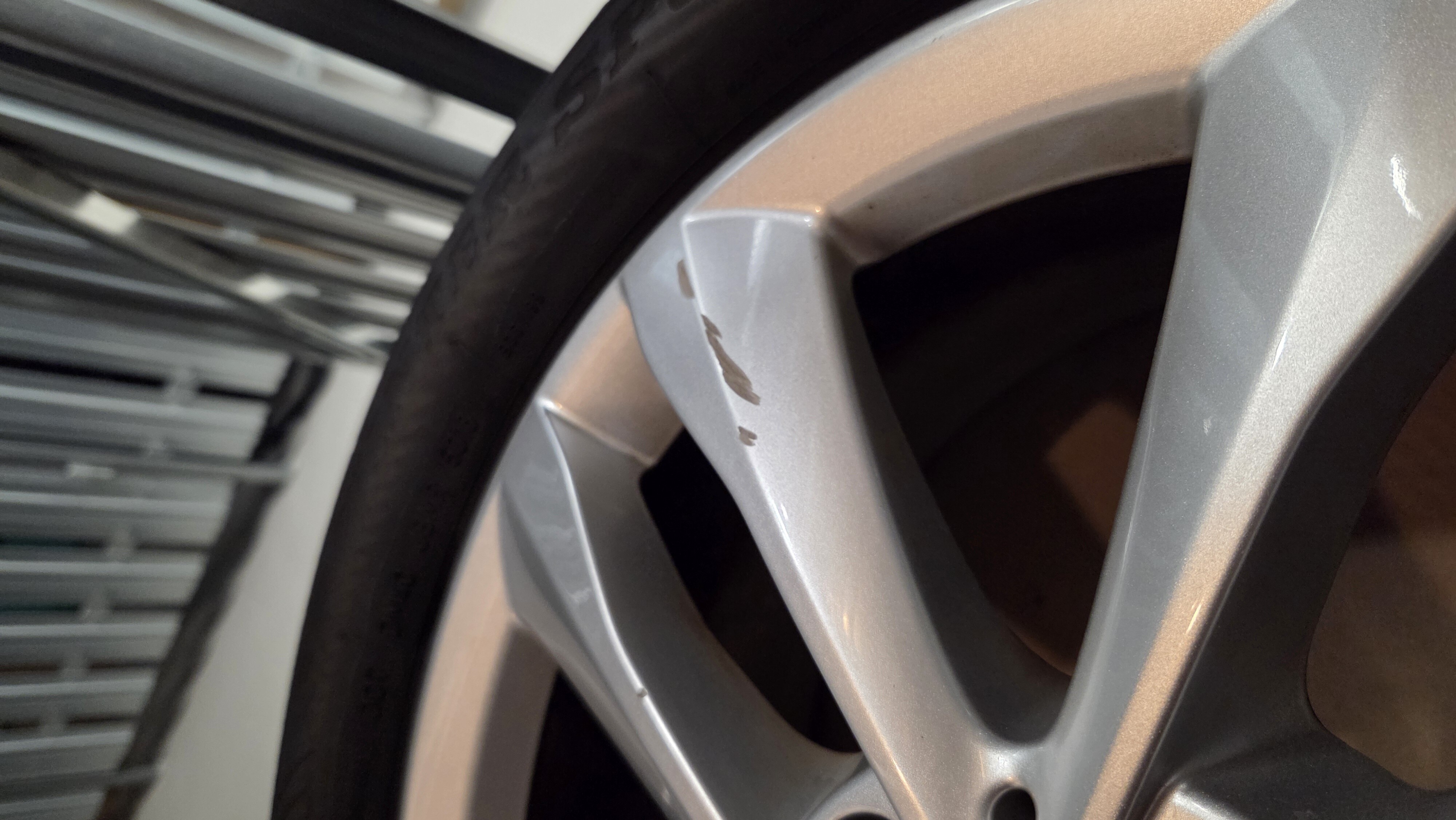

Lőttem egy szett felnit ebay-en mert piszok olcsó volt, szerintem nem több mint javítani a karcokat a meglévő felniken. Sajnos a képek nem voltak egyértelműek, amit
karcnaksérülésnek hittem az valóban az:
[kép] [kép] [kép]
Lehet ezt valami javítófestékkel kezelni? Vagy inkább küldjem vissza? (városon belül vissza tudom vinni autóval) A 4 felniből egyen ez a nagyobb sérülés, egyiken egy kisebb (de mély) karc, a többi teljesen jó.Aztán mivel olcsó volt, rendeltem még egy szettet
A jobb oldali a szebb állapotú: semmi hiba nincs rajt 2018-as felnik Made in Germany, a balos az 2019-es és Made in Poland. A szebb felnikre fog menni a Goodyear UltraGrip Performance 3.A rosszabb felniket meg eladnám vagy vissza vinném. A pincében elfér...

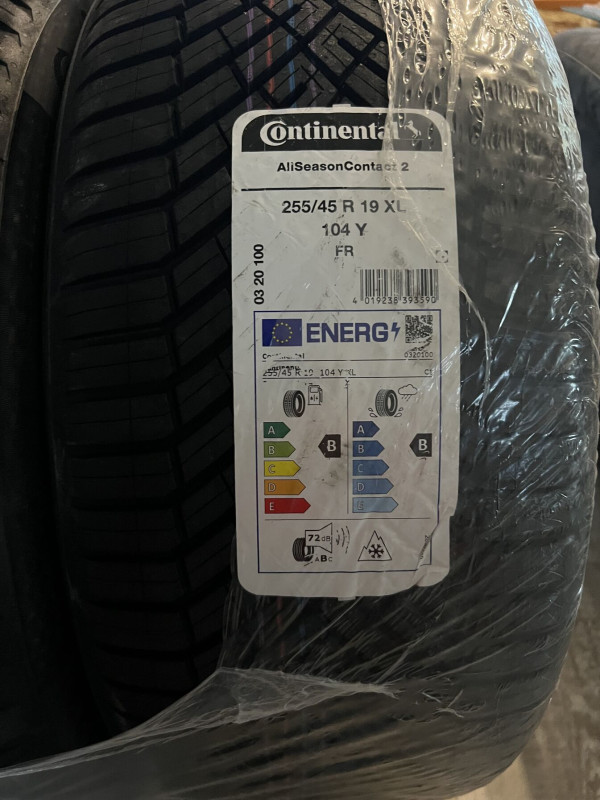

na meglett az autó és az alábbi méretek fixek mostmár:
255/50 R20 elöl
285/45 R20 hátulJelenleg valami Bridgestone Turanza T005 gumi van rajta (XL és EV ha jól látom a gumi oldalán)... de picit sem csendes. (persze az autóban és a gumiban is 74 km van szóval még javulhat)
A régi e208-asunk szerintem összességében halkabb gumizajban (másban nem), mint az Audi Q6. De érezhetően hangos a gumi hang a kocsiba. Szóval valami csendes gumi kellene...
Ez alapján a 4 évszakos 4 évszakos Michelin CC3 Sportot vagy a Hankookot ajánlanád?
