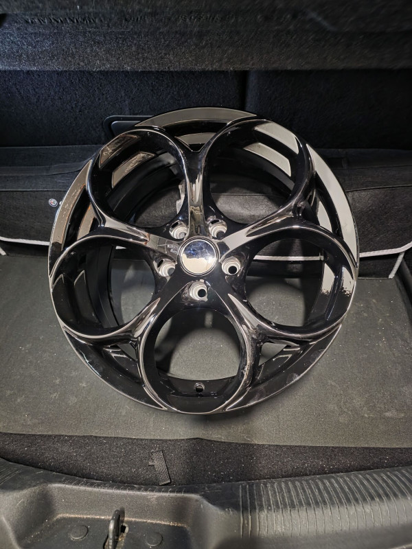

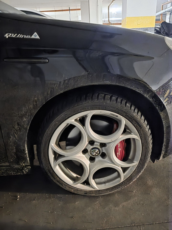

A kereskedő nem gyári felni adott, ha az ET35, csak valami replikát. A gyári 17"-es felninek fel kell mennie a nagyfékre is. Legalábbis 159-nél így volt, de ugyanaz a Giulietta is ilyen szempontból, ha jól emlékszem. 5x110, ET41, csereszabatos felnik és a fékek is ugyanazok a 335-ös talán a legnagyobb?

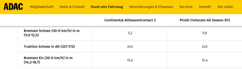

Habár másik topikban kaptam ajánlást, így összeszedtem pár esélyest a Quatrac 5 leváltására 205/55 R16 méretben, ha már itt a jó idő
Jelenlegi esélyeseim:
- Continental AllSeasonContact 2 205/55 R16 91H
- Goodyear Vector 4Seasons Gen-3 205/55 R16 91V
- Michelin CrossClimate 3 205/55 R16 91H
- Pirelli CINTURATO ALL SEASON SF 3 XL 205/55 R16 94VFőleg nedves, havas úton kellene a jobb szereplés (főleg aquaplanning esetében), nem vagyok kanyarvadász, nem szerpentinezek nyáron, szóval a szárazon nyújtott teljesítménye nem baj ha rosszabb (de azért ne nyúljon mint a sajt). Az autó télen-nyáron kint áll, nincs fedett rész, betonon, kövön áll. Tehát az UV eszi rendesen. A gördülési zaj sem ártana, ha csendesebb lenne mint a Quatrac 5, ha jól emlékszem annál az volt az egyetlen/egyik amiben nem szerepelt jól.
Főképpp a Goodyear és a Conti között vacillálok. Mit vennétek?

A gyári alfa 17-es felniknek fel kellene menni. Nyomtávszélesítőkben csak akkor gondolkodj ha Tüv papíros. De ezeket legálisan csak akkor lehet használni ha be vannak írva a forgalmiba. (külön engedéllyel átalakítva, újra vizsgáztatva az autót)
Lényegesen egyszerűbb egy gyári 17-es felnit beszerezni. -

Akkor valószínűleg a 330as tárcsák vannak fent. Valószínű, hogy rosszul értettem és nincs is 337 es. Egyébként Qline az autó. Azt is elképzelem, hogy így kérte az autót a gyártól mármint ilyen fékekkel. Azt észre vettem, hogy fognak mint az állat.

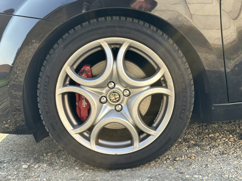

Feltételezem, hogy ez esetben csak a fékhez belső kialakításában is passzoló 17-es megy fel rá, azaz ami gyárilag ahhoz az Alfához, azzal a fékkel volt való. Lehet ilyen aftermarket is, de nagyon utána kell járni.
(A Volvom féknyerge is leszedte a ragasztott súlyokat a minden méretben amúgy passzoló ÉS egyben platformtárs Land Rover Freelander felniről; végül ütött súlyt kellett tenni rá.)

Ezen pedig 4 dugattyús Brembo van. 337 cm es tárcsákkal, amennyiben jól emlékszem a tárcsa méretére. Valami ilyesmit beszélt a szerelő. Ezt így vettem a labancoktól. Papírjai szerint 120 LE. Ma két gumis is próbálta a 17 es felnit nem ment fel. A nyereg sarkaiban elakadt. A 18 as felni is talán 2-3 mm re van a nyeregtől. Valami hasonló felnik vannak most fent. Holnap lefényképezem mindkét felnit mert küldöm vissza a 17 eseket. Nagyon örülnék, ha sikerülne 17 es felniket rávarázsolni. Csütörtökön valószínűleg megyek a szerelőmhöz neki van 17 ese 159 esen. Azt mondta úgy látja ugyanilyen fékek vannak a 159 en. Felpróbáljuk az ő kerekét. Nem az alap motor a 105 lovas. Ez az autó egyébként egy Alfa őrülté volt elképzelhetőnek tartom, hogy lecseréltette a fékeket. Hátul sem a szabványos fékek vannak mivel jelenleg + azzal is szívunk.

Akkor arra miért nem megy fel a 17-es?
Mármint értem, hogy beleér a nyeregbe, de ez az alapmotor a Giuliettáknál, a gyárilag hozzátartozó fékek sem túl nagyok (281 mm-es első tárcsa + 1 dugós úszónyereg), még a 16-os felninek is gond nélkül fel kellene férnie. Mégis mekkora az a nagy fék a tiéden?
Azért is furcsállom, mert az én MiTómon 305 mm-es tárcsák vannak 4 dugós Brembo nyergekkel, szellősen elfér a gyári 17-es felni alatt.

Sajnos nem, 120 lovas TB. Ma beszéltem meg fölhúzzák 150 re.
tboldi: Ebben igazad van, de a felni akkor is gyári mivel onnan hozatták. KB. 1 hónapot vártam rá. Viszont valóban 35 az ET.
Azt hiszem elengedem marad a gyári 18 as. Megy vissza a feladónak. Köszönöm a javaslatokat. -

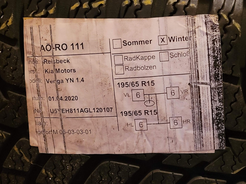

⁸Megnéztem, a kupak belsejét, made in Germany.
Akkor kicsit átvertek, bár volt ragasztva mindegyik gumira egy cetli, hogy Kia Venga autón volt.
Qru: a felni mélyedése is kúpos kialakitású, mint a kerékanyáé, csak mintha más lenne a szöge. A gyári kerékanya szöge 60°-os.

Előzetesen leszögezem, nem vagyok járatos koreai autókban.
Az általam ismert márkákból kiindulva, gyanúra adhat okot, hogy ez nem gyári felni:
- szokás valahogy az öntvényben jelezni az autó márkáját, esetünkben a KIA-t,
- gyári felniken nem szokott szerepelni az osztókör mérete (PCD114,3).Nézd meg a kupak belsejét is, ha ott sincs KIA (Hyundai?) jelzés, szintén ezt a feltételezést erősíti.
Fordoknál tudom, hogy más-más csavar kell aluhoz és lemezfelnihez.

Alfa Giuliettámon nagy fék van elöl 18 as felnivel gyárilag. Szeretnék 17 es re váltani, de nincs olyan felni ami rámegy a nagy fék miatt. A jelenlegi ET szám 41 es. Vettem gyári új felniket nem kis pénzér ez viszont 35 ös ET, de így sem megy fel, bele ér a nyereg sarkába. A kereskedő vissza veszi a felniket. Arra gondoltam csináltatok 6 mm es nyomtáv szélesítőt akkor felmenne a felni. A gumis azt mondta ő nem teszi fel nyomtáv szélesítővel mert kanyarokban problémás lesz, berázza az elejét. Szerintetek mit csináljak küldjem vissza cakk pakk felnit gumikat majd 400 ezer a össz érték. Vagy csináltassak előre 2 db. szélesítőt és mehet föl az egész ahogy van. Vagy valóban felejtős az egész maradjon a 18 as ami sajnos eléggé pattogós. Ellenben rontani sem szeretnék a stabilitásán. Köszönöm
