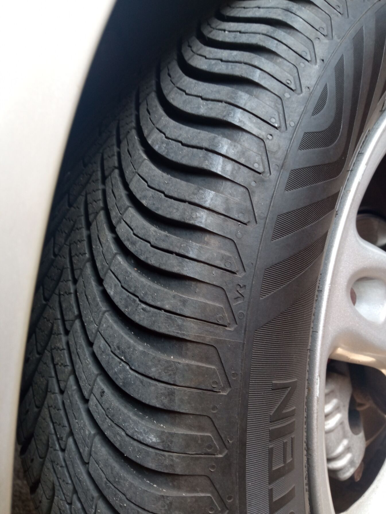

Családi használatú Grand C-Max 1.6D 30.000km-t futott Vredestein Quatrac DOT1321
Első hátsó cserélve volt ezek ennyit tudtak. -

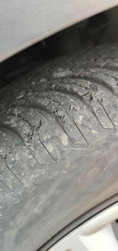

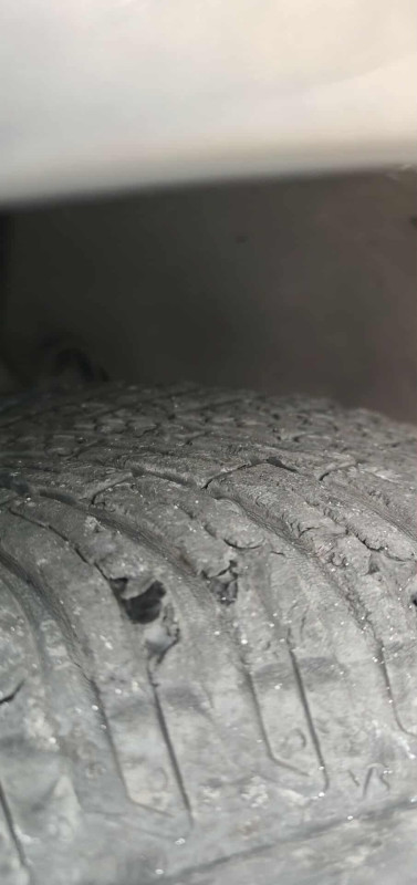

Akkor csak el van színeződve. Lehet a készre sütéskor ott nem volt elég formaleválasztó anyag és ezért lett sötétebb ott.
A gumisom pont ugyan ezt mondta, mikor elvittem hozzá, hogy rendesen ki legyen centrírozva és megmutattam neki a csíkokat.
Volt olyan kerék, ami 30g-ot kért pedig centrírozták amikor felszerelték a Pirelliket, csak ugye másik gumisnál.
Mikor levette a súlyokat, már csak 10-15g kellett a centrírozatlan kerékre. -
