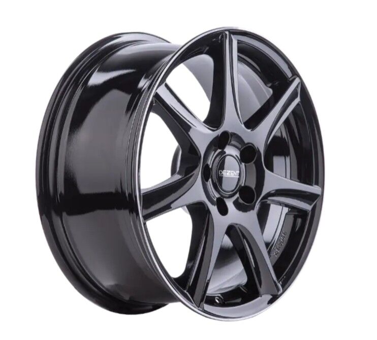

Köszi a választ, téligumihoz lesz, nem kell, hogy nagy szám legyen.
Egy kutyaközönséges Dezent Dark TW (type winter) felni a nulladik választás.
Csak alternatívákat nézegetek, ha van jobb/olcsóbb, akkor azt venném, tetszenek ezek a hangvilla/patkó küllős felnik, amiről raktam be képet.

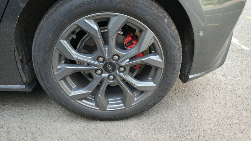

Kinézetre olyasmi formájút keresnék, mint a képeken van, tehát nem 100%-osan ugyanolyat. A Fordot, meg a kereskedő linkjét csak azért raktam be, hogy mutassam, hogy ilyesmi kinézetű felni nemcsak az Octavia RS autókon létezik és 17 collos verzióban is kapható

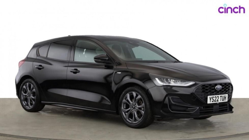

Az általam írt méret tényleg Skoda/Volkswagen specifikus, de árulnak ilyesmi felnivel Ford Focus modelleket is.
Létezik belőle replika verzió, itt árulnák is, csak éppen elfogyott
A Ford verzió közelről így néz ki

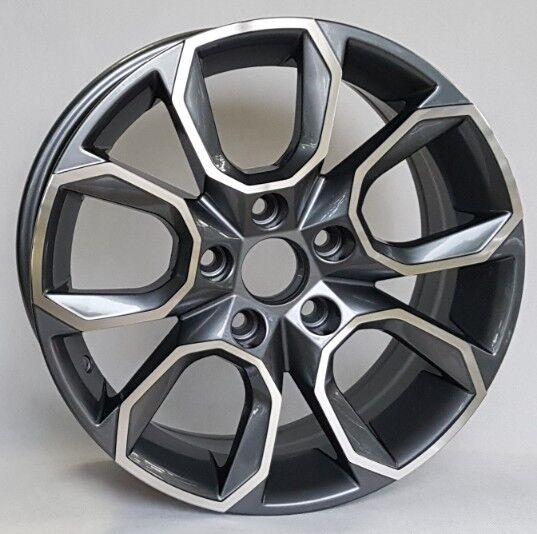

Ha jol tippelek, ez Octavia 3 RS felni, ebbol nem letezett 17” gyarilag es talan a replika felnikeszitok nem fedeztek fel maguknak.
Ilyesmi alufelnit látott mostanában valaki 5x112 R17 ET40 (+/- 5 mm) méretben 7 coll (+/- 0,5) szélességben, emberi áron?
Lehet fekete is nem lényeg a szürke szín...

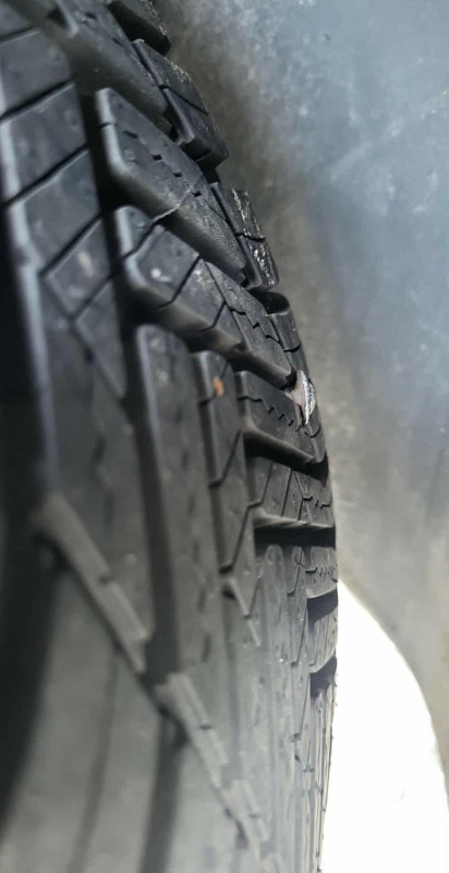

kenguru99
#68496
Ha nem leszek rest este lefotózom.
Pont 3 éves a nyári szettem, semmi ilyen nincs rajta.
Pedig 2 nyaralást olaszországban csináltam végig vele helyenként 42°c ban.
A 3.ikat meg horvátországban ott is kapta az ívet.
kilóméterben is van benne bőven.
A hankok nem jó gumi, csak jó a marketingje.
De mindenki azt használ amit akar, amiben hisz, meg amire pénze van.
