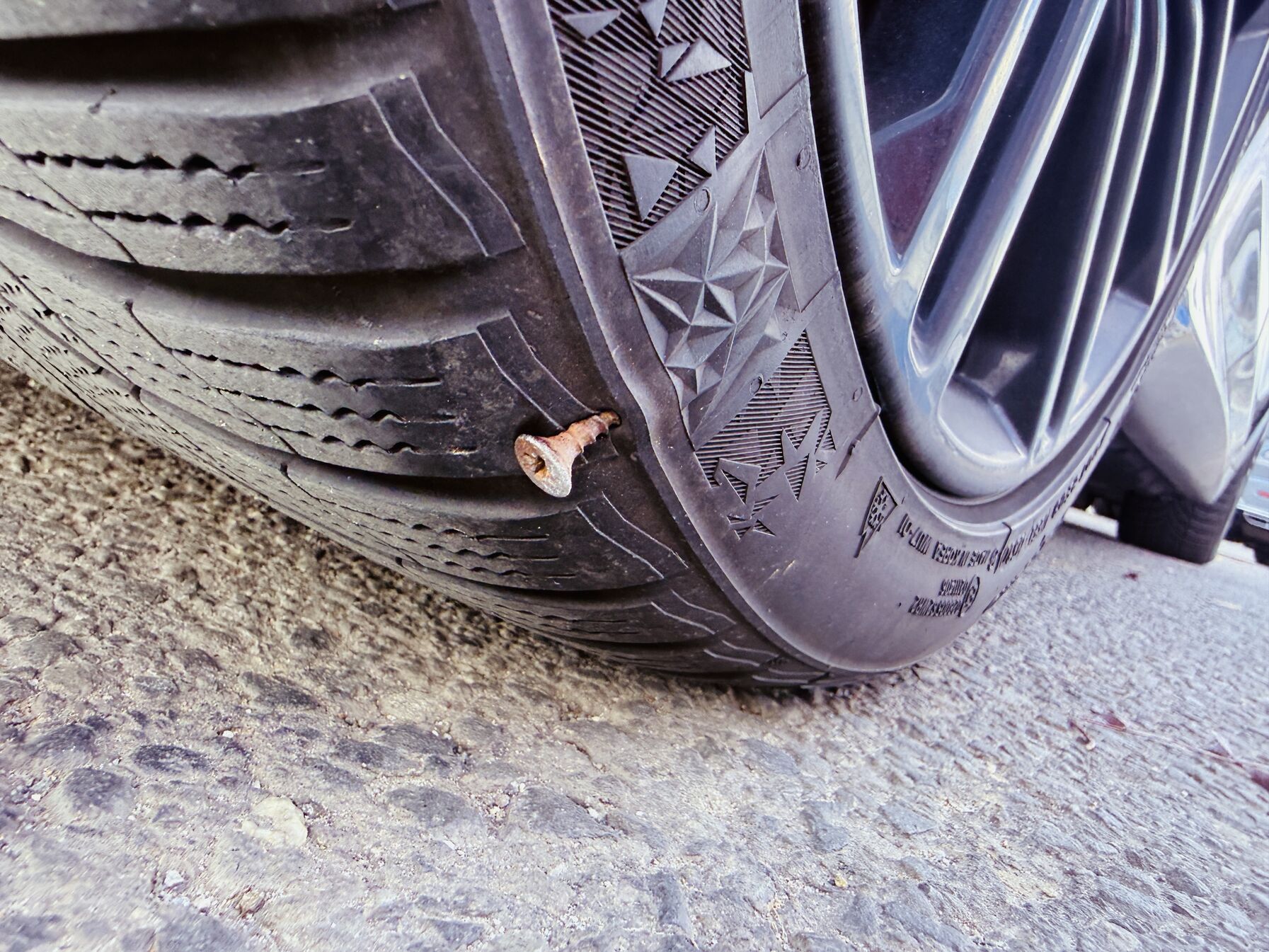

Kérdezném, hogy mennyire igaz állítás, hogy defektjavító használata után el kell dobni a gumit akkor is, ha új a gumi. Max a gumisig lehet vele közlekedni 60-80 km órás sebességgel. Nem tudom mert eddig pótkerekes autóim voltak. Defektem sohasem volt kopp-kopp viszont ami nem volt az még lehet. Ezt tegnap este olvastam egy gumi eladással foglalkozó bolt oldalán.

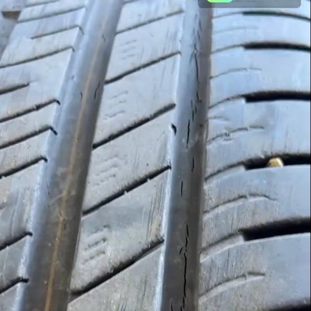

vzsryl
A kora miatt csúszott. 15 fokban nem csúszhat meg egy nyári gumi, ha nincs extrémen használva.

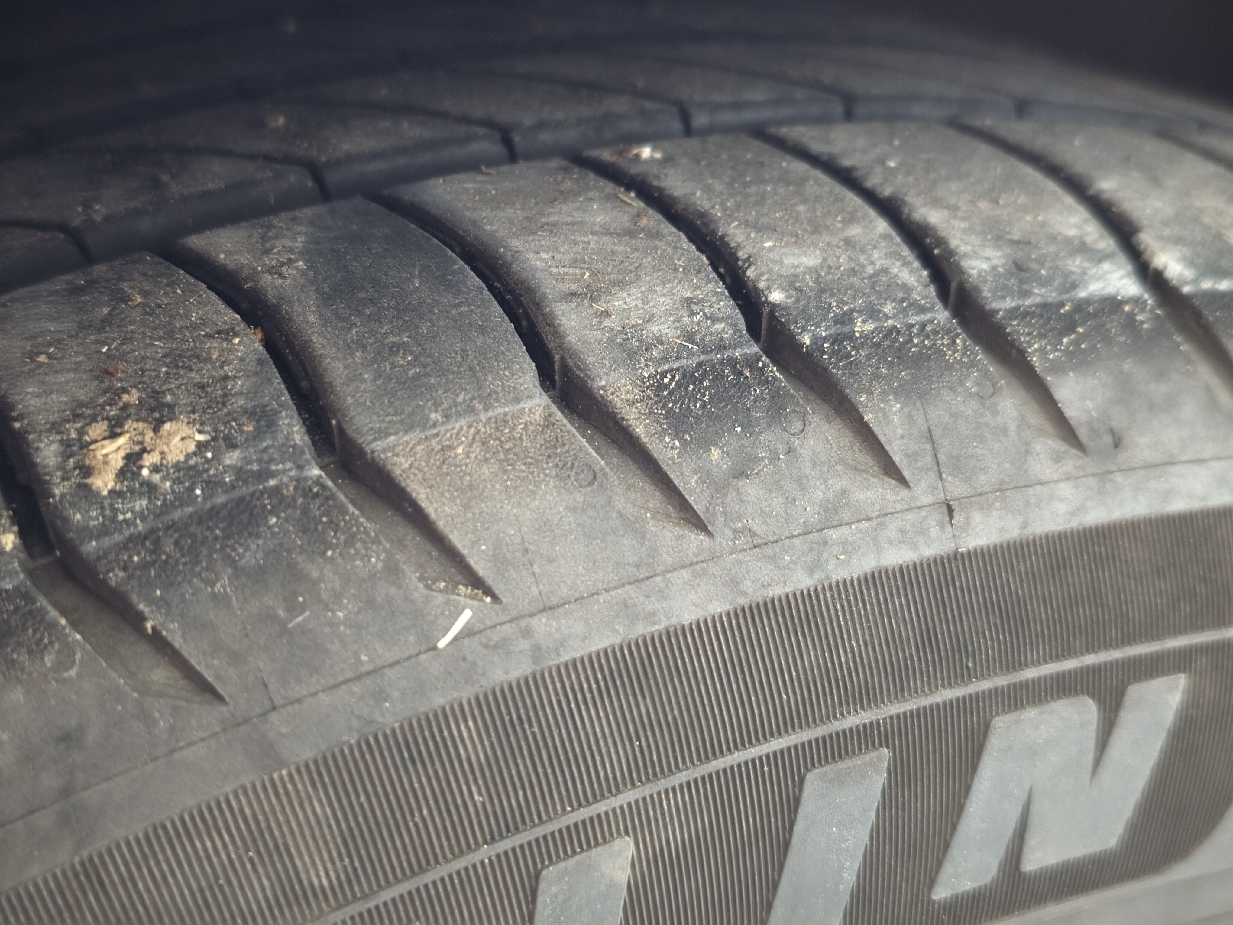

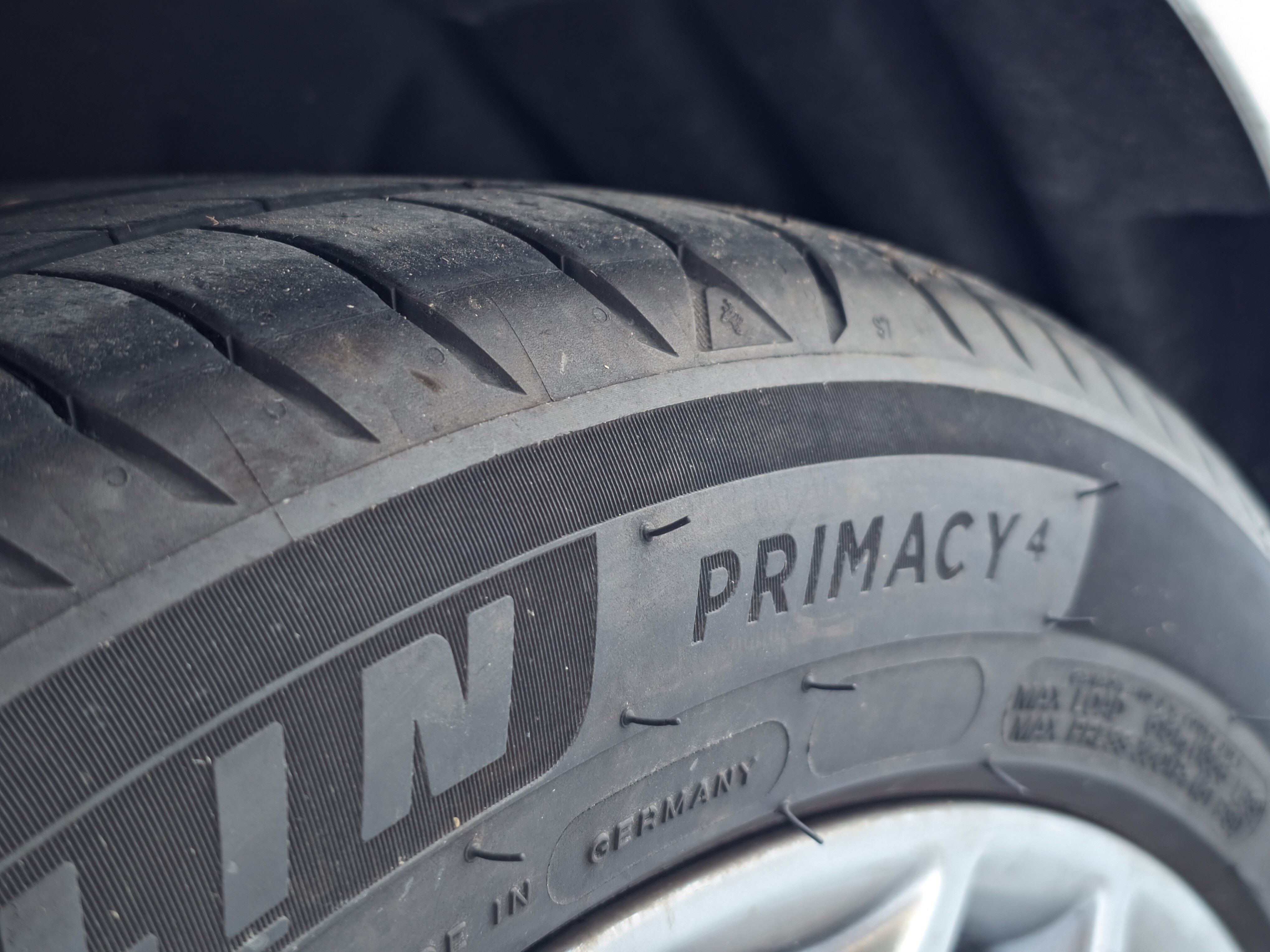

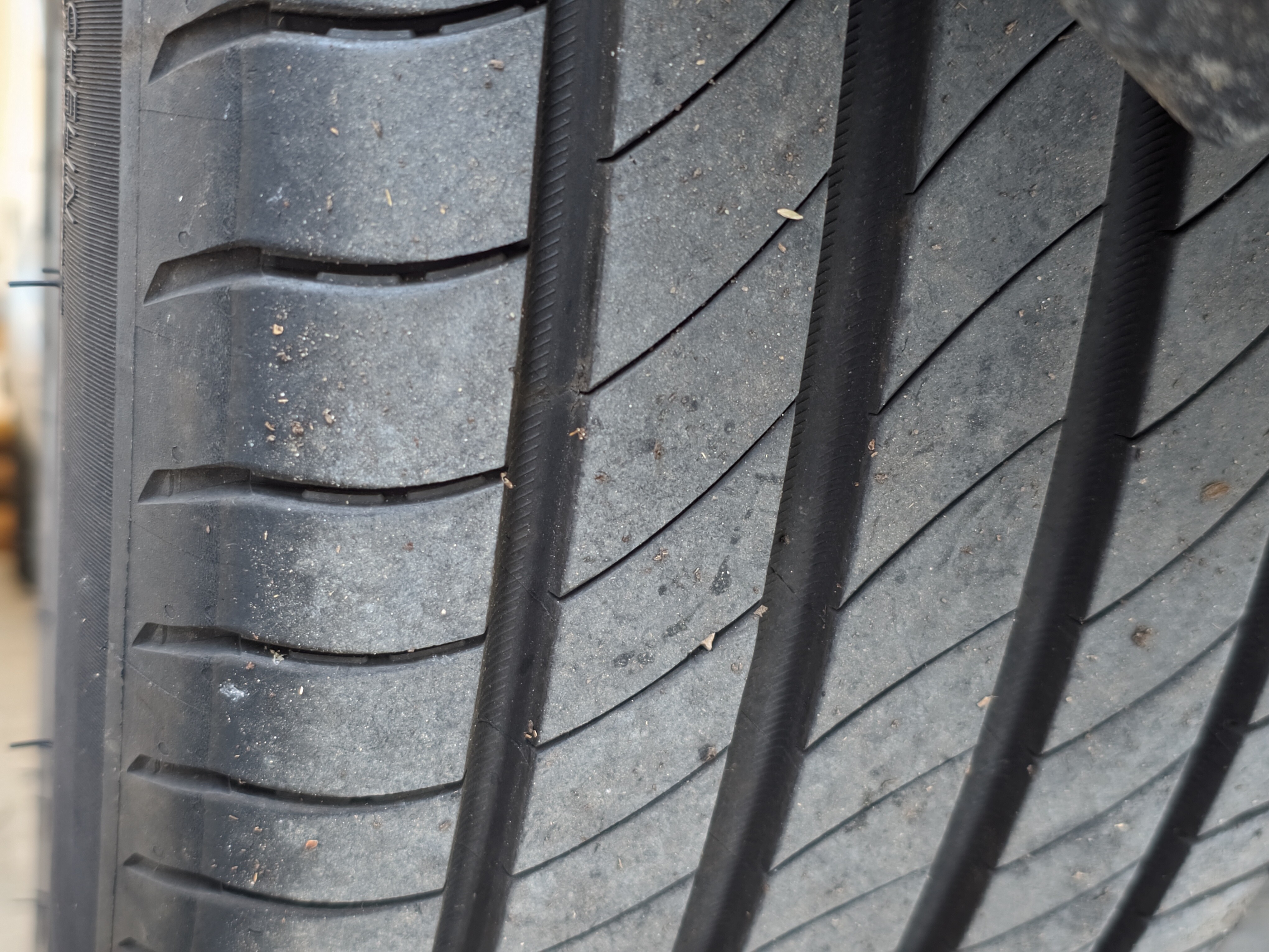

No, kicsit megkésve, de íme a képek
Michelin Primacy 4, 7 szezon és ~20k km: [kép] [kép] [kép] [kép] [kép]
Dunlop Winter Sport 5, ugyancsak 7 szezon, ~5k km: [kép] [kép] [kép]Mindkét szett 3418 DOT számú, gyakorlatilag 2 hónappal fiatalabbak az autónál.
Garázsban tároltak, végignézve őket nem nagyon látok repedést vagy hasonlót...
A téli tavaly még egészen jó érzésű volt, bár nagyon keveset mentem vele, most az autón kívül (saját felnin) kissé keménynek érzem, kb. ugyanolyannak, mint az autón lévő nyári...
Hétvégén 15 fokban a körforgalomban a megszokott sportos sebességnél már csúszni kezdett a Michelin, számítottam is rá, de kissé hamarabb, mint vártam. Talán a (nyárinak viszonylag?) hideg idő és öregedés együttes hatása.Gondolkozok rajta, hogy most, vagy tavasszal lecserélem a két szettet egy Pirelli SF3-ra, a nyári R17-es alufelnire...
Itt nem elkopni fog a gumi, hanem elöregedni

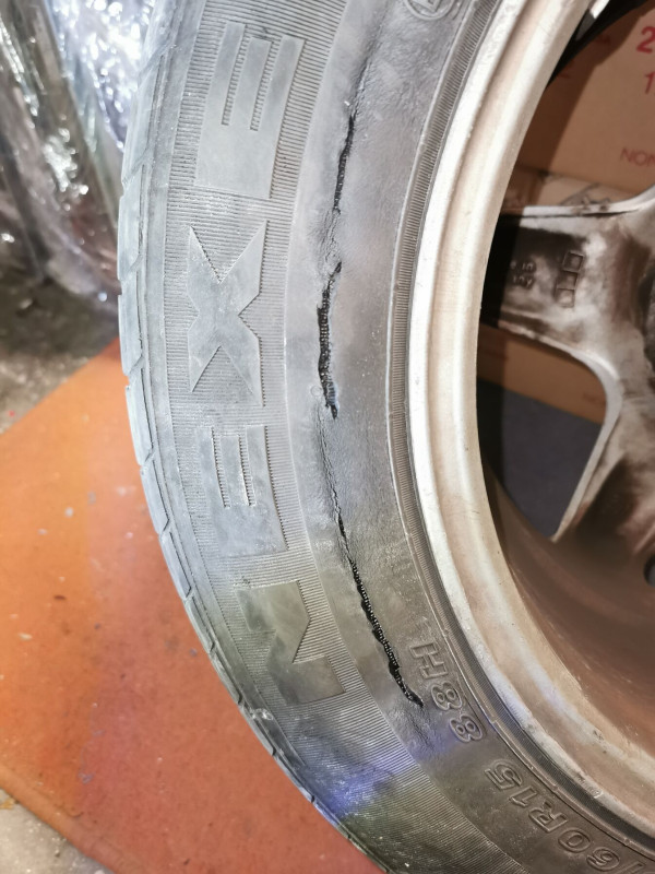

Williams

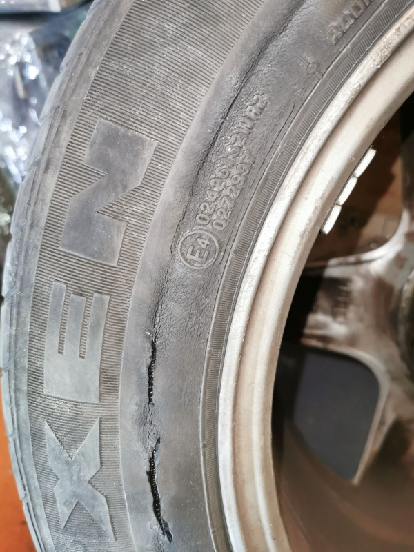

Látom Nexen gyalázás van, beszállok én is. 2021-es nyári szettből az egyik belső oldala így néz ki:

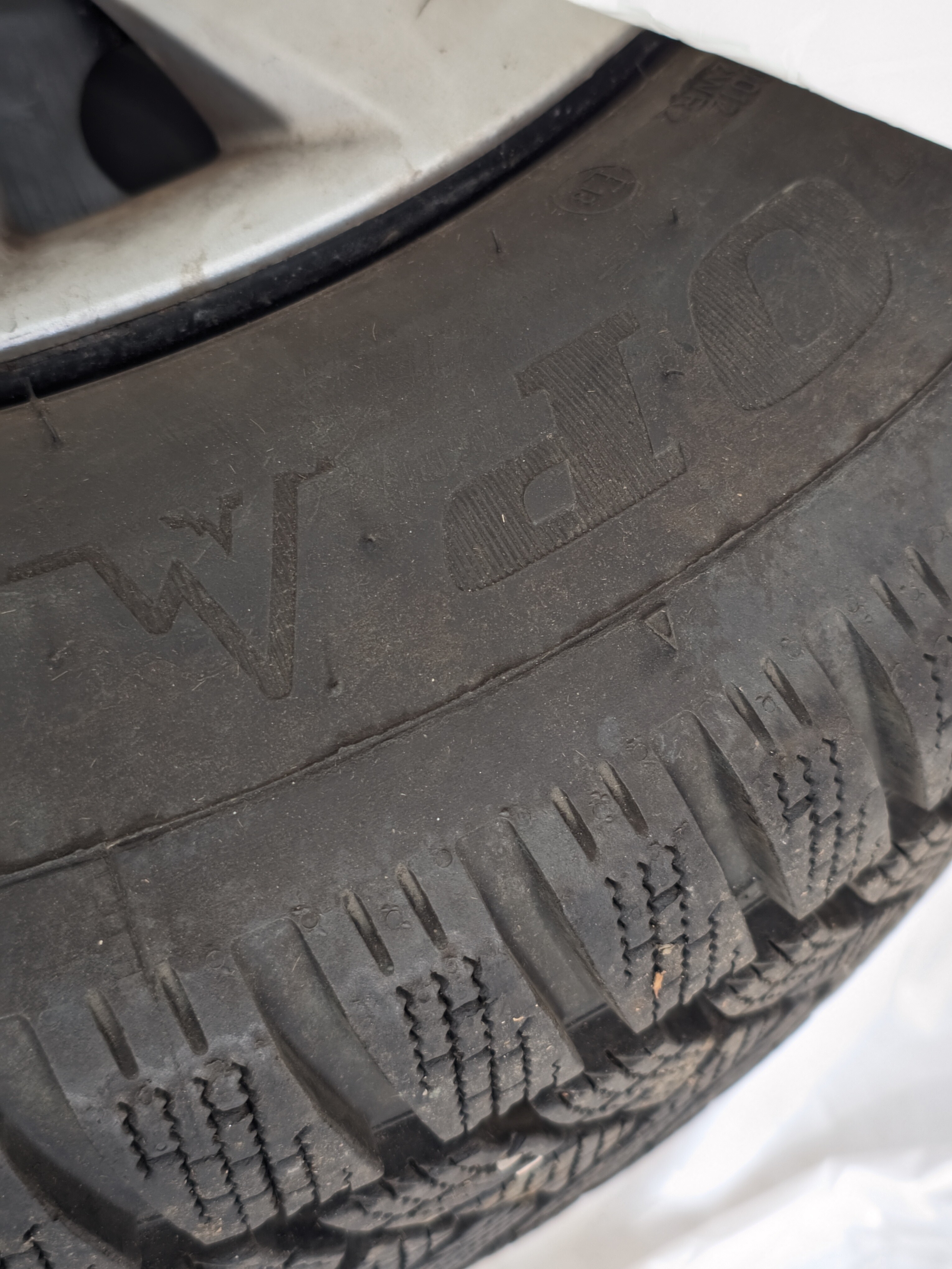

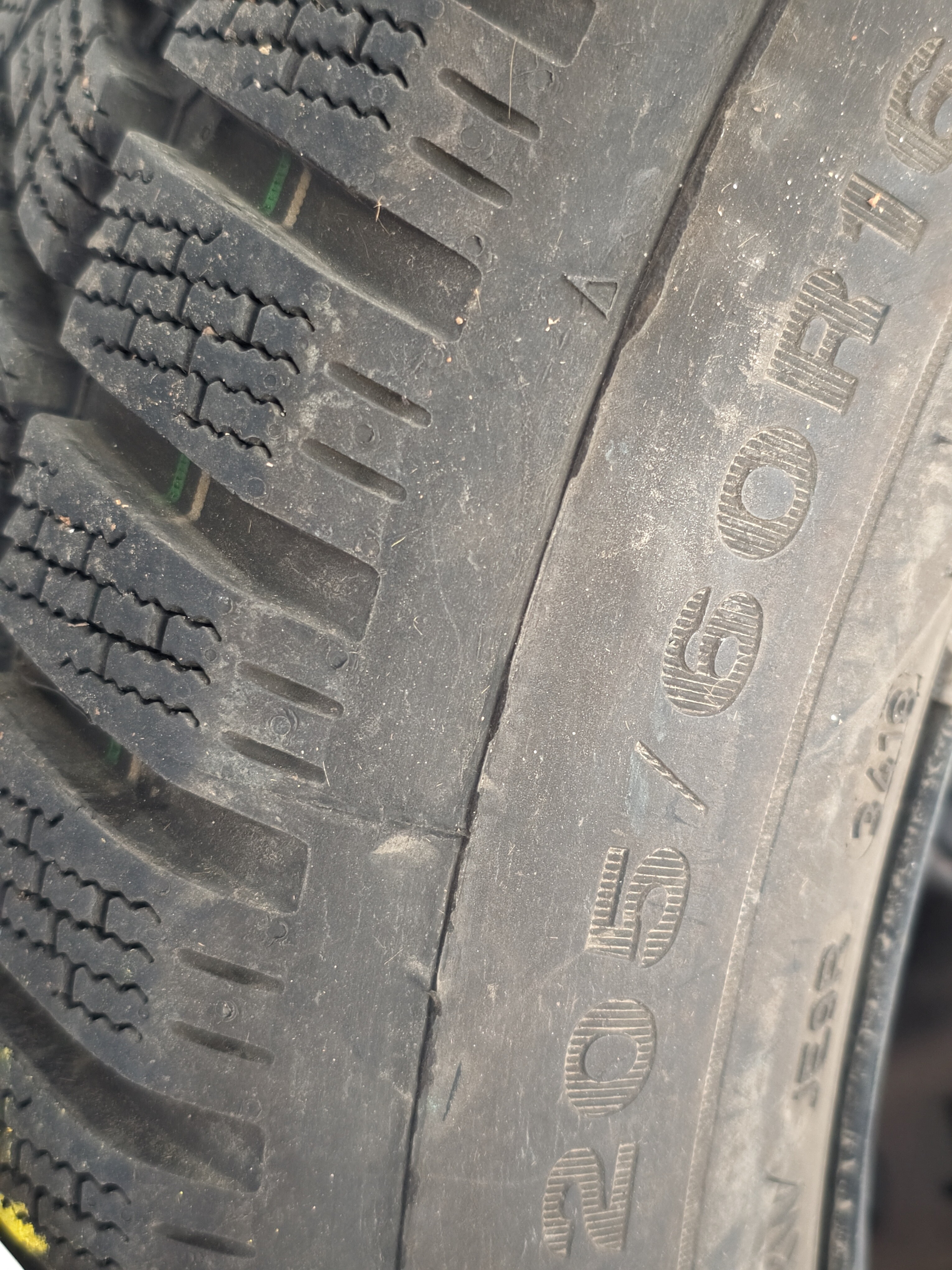

Úgy gondoltam megosztom veletek ketté szett 4 évszakos gumiról létrejött véleményem.
Sajnos nem túl jó, de ettől még fontos lehet másoknak is.November elején lesz 2 éve, hogy én és egy nagyon közeli jó barátom vettünk 1-1 szett 4 évszakos gumit, mindketten nagyon hasonló megfontolásból. (ők ugyan hamarabb vették talán 1-2 hónappal, de kb stimmel) Tomi már lecserélte, mi most fogjuk. Mindkét szett ami különböző méretű, különböző márkájú volt, 1,5 évet bírt. Mi kihúztuk még a téli időszakig, és nemrég rendeltem rendes téli gumikat.
Suzuki Swift, 155/70R13 75T N-Blue4S WH17:
Jó, nagyon ismert helyről vettük, azévi DOT-al rendelkező gumik voltak. Azon a 2023-as télen eszméletlenül meg voltunk vele elégedve. Egy vidéki látogatás alkalmával az M1-es autópályán futottunk bele abba egy hóviharba, ahol is itthon már ritkán látott mennyiség esett le. Gyönyörűen tudtunk haladni. Egész jó gumi volt az első 1 évben, utána pedig rohamosan romlani kezdett: 1,5 éves korára, tehát 2025 tavaszára elértünk oda, hogy vizes aszfalton tapadása a béka feneke alá került, illetve kb 18 és magasabb hőmérséklet esetében, száraz időben is irgalmatlan nyikorgást kezdett produkálni konkrétan 20-al történő kanyarodásnál is. Olyan hangja volt, mintha egy versenypályán, tapadáshatáron autózna az ember. Síkítottak a gumik. A tapadása szerencsére maradt, nem volt alulkormányzott az autó. Eleinte viccesnek találtuk, aztán már idegesítőnek.
A mi autónk az utcán áll, nem volt külön nyári gumink.VW Polo, 16" Vredestein Quatrac:
Mivel közös baráti körben kiderült, hogy problémánk van a 4 évszakossal, Tomi rákérdezett mik a gondjaink. Kifejtettem neki. Kiderült, hogy nagyon nagyon hasonló dolgokat érzékeltek ők is. Kb 1,5 éves korára a vizes tapadása olyannyira leromlott, hogy normál vezetés mellett volt pár necces szituációjuk, mert sajnos nem fordult az autó, vagy épp fékezni nem lehetett rendesen.
Ezen felül náluk is megjelent a nyikorgás is, de ő azt mondta, hogy egyenes haladásnál, és fékezéskor is produkálta.
Nekik az autó garázsban állt, és nekik sincs nyári gumi külön.Azt gondolom mindkét gumi nagyon ajánlott volt akkoriban, és szerintem ezek azok a jó és rossz információk amit egy ADAC tesztből sosem tudunk meg, mivel az új, friss gumikat nyüstölik pár hétig. A végfelhasználó pedig jó esetben évekig.
Nincs szándékomban a két típust, márkát lehúzni, csupán elmeséltem mi miket tapasztaltunk, és saját megfontolás alapján miért nem veszünk többet 4 évszakos szettet.
