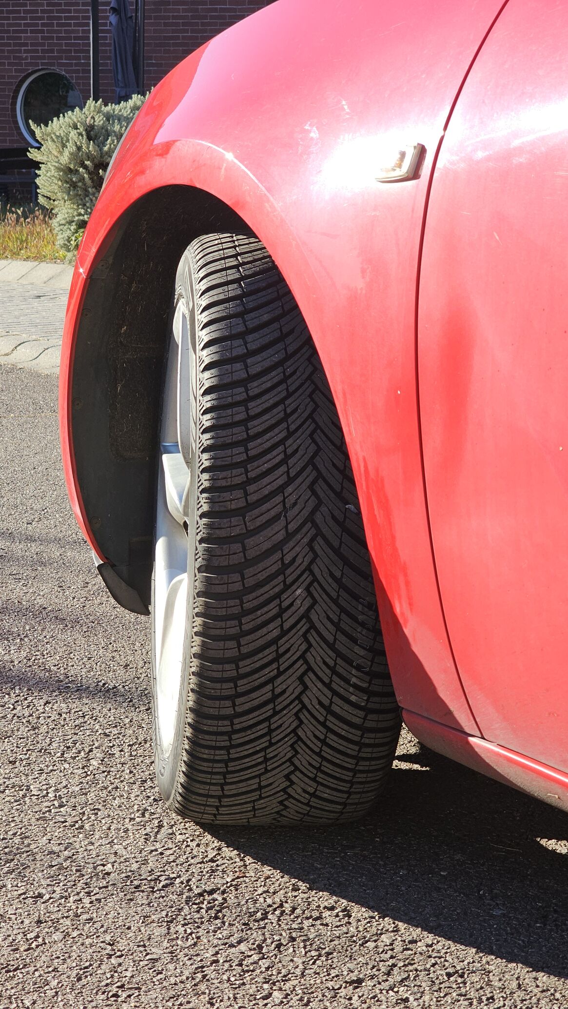

Sziasztok, ahogy igértem, jövök a 4s Ceat Seasondrive+ tapasztalatokkal. 11hónap és 13k km van bennük, nyáron megjártuk horvátországot is és véleményem szerint nagyon jó vásárt csináltam
300+Nm autón szolgál, kopás szinte mérhetetlen, csütörtökön pl az M0-án a szakadó esőben sem csúszott meg, aquaplanning sem volt, a száraz, forró aszfaltot is zökkenőmentesen viselte a nyáron. Nagyon elégedett vagyok, főleg, hogy csak 108k/4db áron sikerült megcsípnem anno a Maxigumi-n.
Egyszer csusszant csak meg a Tatabánya-Tarján közti szerpentinen a felmart felületen, de ott eddig bármilyen gumi elcsúszott, amivel mentem arra... -

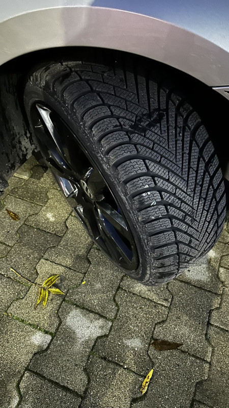

yodamester10
Pirelli Powergy Winter
225/40 R18 92 V
Egész halk elektromos üzemben.

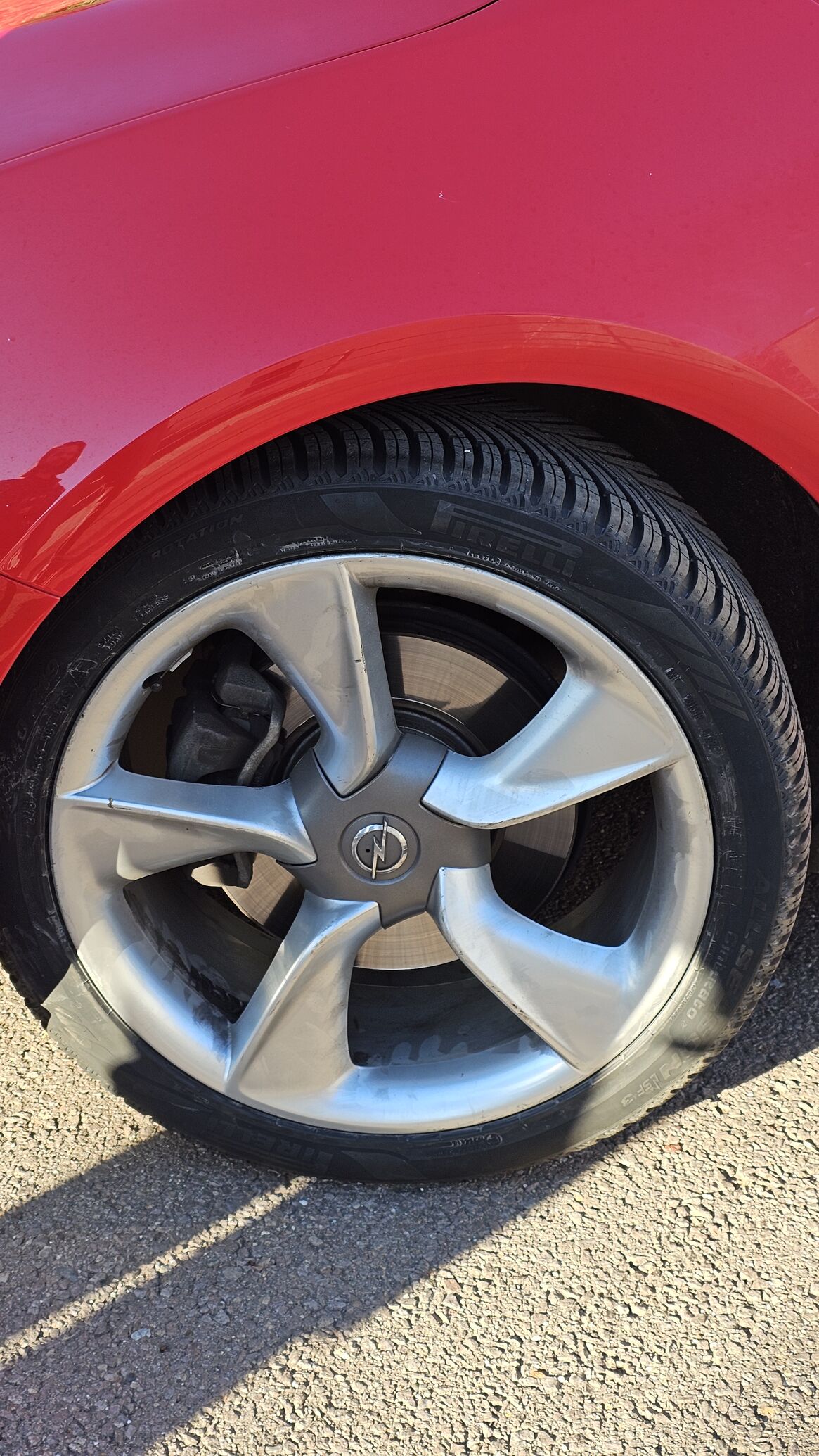

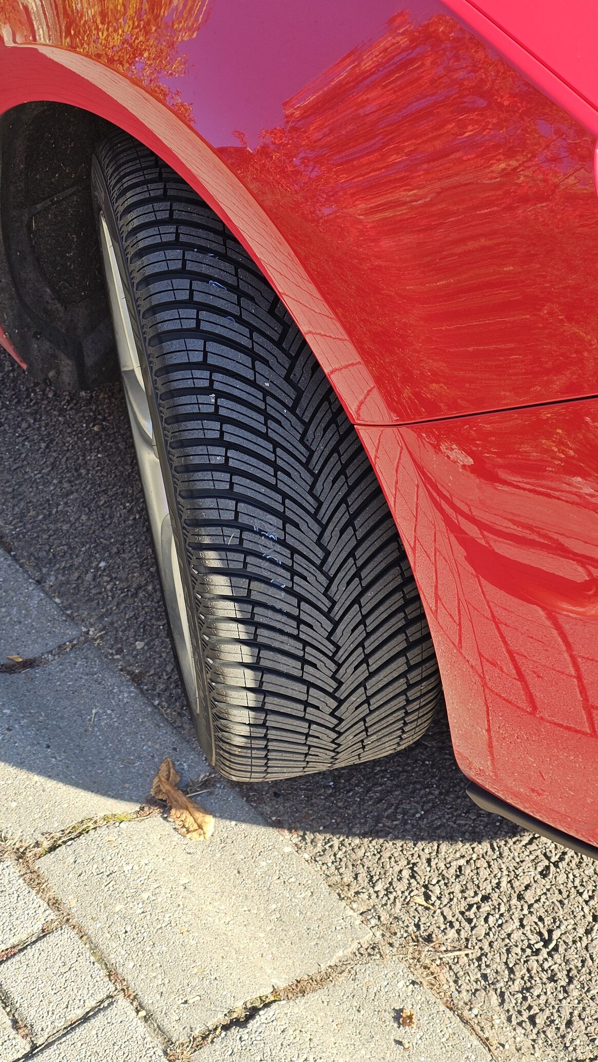

tasiadam
#69482
Ma már mentem vele országúton, vízen, szárazon, erőteljesen gyorsítva is, de semmi hang. Egyelőre meggyőző.
Ja és nagyon jó a visszajelzése is az útfelületről, stabilitásról, azzal együtt, hogy vízen nagyon szépen fog. Természetesen szárazon sincs semmi meglepetés a már eleve jelentős elvárásaim ellenére sem. -

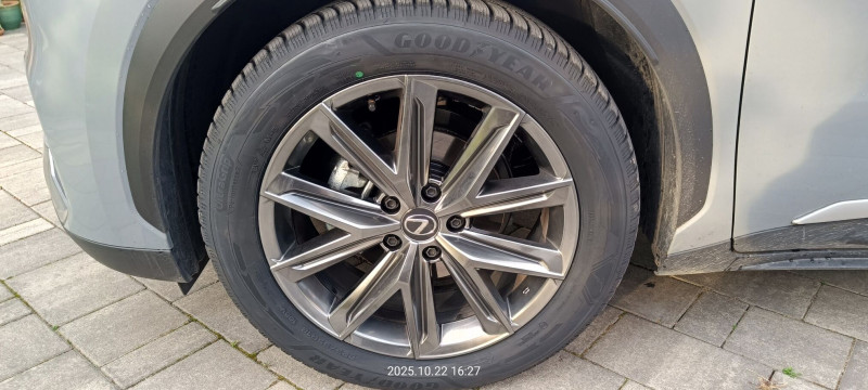

yodamester10
Egy ronda kép így frissiben

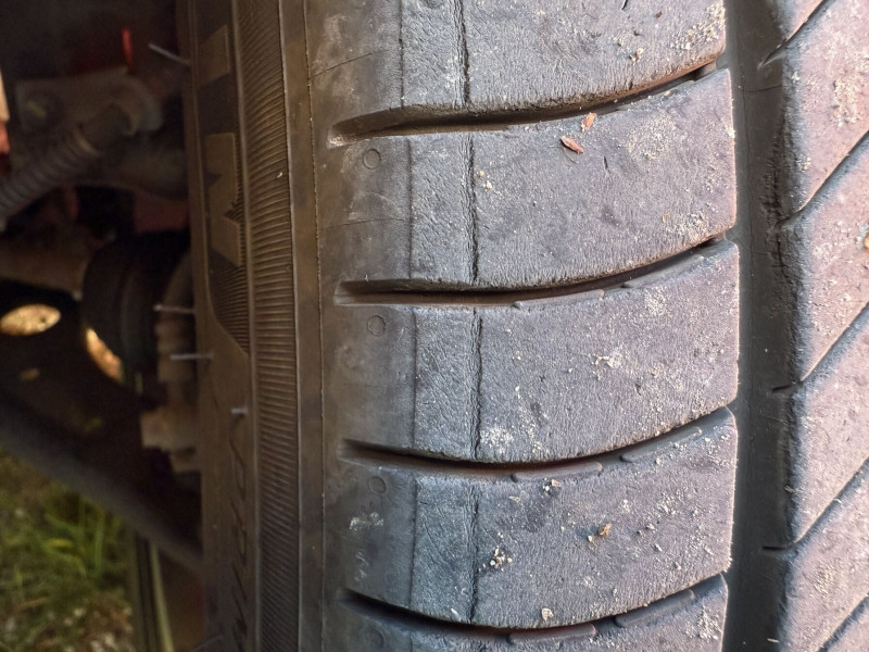

Szvsz ha a havas tapadas es a hosszu elettartam is szempont, akkor Conti ASC2. Mi most dobtuk el 3,5 ev hasznalat utan a Michelin CC2-ket, csuszott, repedezett. Kapott Pirelli SF3-at, de az pont hoban nem igazan eros.
Potkerekre Sailun Atrezzo 4Seasons kb az egyetlen “outside tipusu” gumi a meretben, legalabb olcso is. -

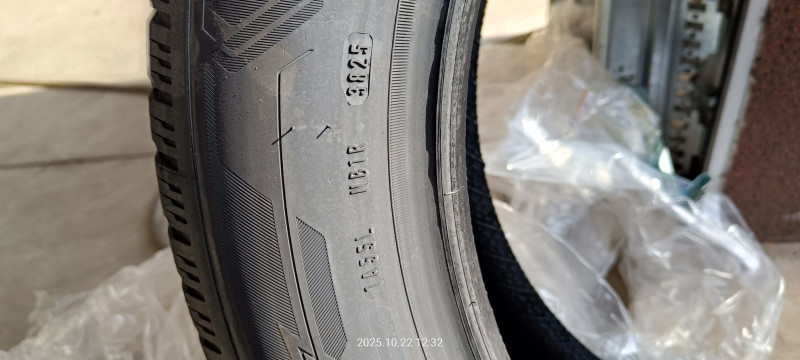

gippazoid
DOT számot csak az egyik oldalfalba nyomnak.
A forgásirányos abroncsokon, amelyeken van egy nyíl és mögötte a Rotation felirat, csak az egyik oldalon látod a DOT számot. Mert a másik oldali kerekekre felszerelve a DOT szám a karosszéria felőli belső oldalfalon van. Így lehetséges csak, hogy mindét oldalon a minta azonos irányba fusson.Amennyiben a gumi úgy van tervezve, hogy a két oldalon egymásnak ellenkező irányba fusson a mintázat, akkor mind a négy kerékről leolvasható a DOT szám, ezeken az abroncsokon OUTSIDE felirat van, úgy kell felszerelni, hogy a kerék külső oldalán legyen ez a felirat mindkét oldalon. De ennek következménye, hogy a jobb és bal oldali kerekeken a mintázat ellenkező irányba fut.
A Blizzak 6 abroncson ott van a nyíl és a Rotation felirat.
wwhy
Egy kis segítséget kérek: létezik, hogy egy újonnan vásárolt abroncson nincs DOT szám
Rendeltem 4db BRIDGESTONE Blizzak 6 225/65R17 106V M+S XL -t, kettőn van DOT, kettőn pedig ha a szemem ki is esik, akkor sem találom
