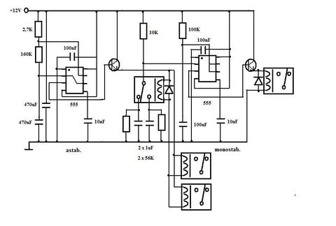

Batman2
Van külső tranzisztoros fokozat az első 555-ösnél is, nem bíztam az 555-ös kimeneti fokozatára, habár úgy emlékszem, 200mA a terhelhetősége.
Tehát arra gondolsz, hogy a relét nem a pozitív táppal látja el a tranzisztor, hanem a földponthoz kapcsolgatja ?
Ezt nevezik talán nyitott kollektoros kimenetnek. Úgy tudom, az az előnye, hogy kisebb a feszültségesés így a kapcsolóelemen, mint az előző esetben.
Van még más előnye is ?Üdv.
Batman2
Igen, hasonló lenne, csak más időzitéssel.
kb. 6-7 másodpercet tekerne, azután kb. 7-8 másodperc szünet, majd forgásirányváltás és előlről.
Ez egy felültöltős automata mosogép volt, szintén programtárcsás kapcsolóval (Hajdú minimat 65)
A teljes repertoárját nehéz lenne megcsinálni, mert sokmindent tudott, bár egy 555, mint órajelgenerátor és egy 4017-es ICvel már lehetne sorban egymás után kapcsolgatni a programokat.
A programkapcsolója tönkrement, de egyébként jó állapotban van a mosógép, jó lenne még használni, akár az eredeti programkapcsolósan, akár átalakítva.Üdv.
Batman2
Az első időzítő tizen pár másodperces kitöltésű négyszögjelet generálna, mely 3 relét kapcsol.
Az egyik relé kapcsolgatja a második időzítő triggerjét, a másik két relé pedig a 3 fázisú motor forgásirányát váltogatja.
A második időzító a motor tápfeszültségét kapcsolgatja minden periodusban nehány másodpercig.
Így ide-oda forog a motor és közben szüneteket tart, ahogyan az eredeti programkapcsoló hajtotta.Üdv.
Nem megoldhatatlan. Meglátom, mire jutok

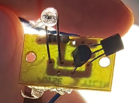

Bocsánat, rosszul fogalmaztam, PNP tranzisztorról van szó a rajzon; tehát én a kollektorra gondoltam: nyitott állapotban nem jelenik meg rajta a bemenet teljes feszültsége mínusz ~1,2V? Tehát mondjuk egy LM7805, 12V bemenetnél 5V lenne a kimeneten a kívánatos feszültség, de a tranzisztor nyitott állapotában nem lesz a kimeneten 10,8V? Ha nem, akkor nem értem, hogy miért nem.
Igazából ami nem egészen világos, hogy az IC, és az egész kapcsolás kimeneti feszültsége miért nem emelkedik meg, amikor a tranzisztor a teljes bemeneti feszültséget a kimenetre kapcsolja.
De most, hogy ezt leírtam, kezd derengeni valami a összefüggés a bázisra kapcsolt és az emitteren mérhető feszültség közti összefüggésről, csak nem emlékszem pontosan, hogy mi az összefüggés. -
