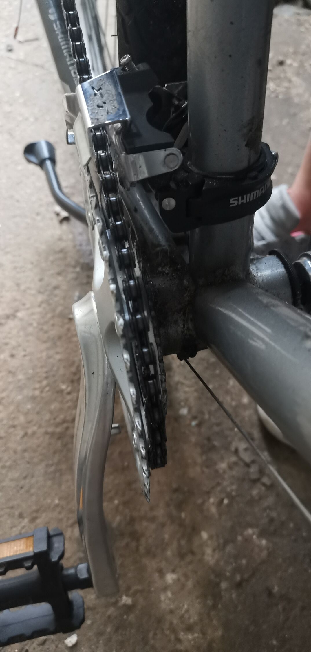

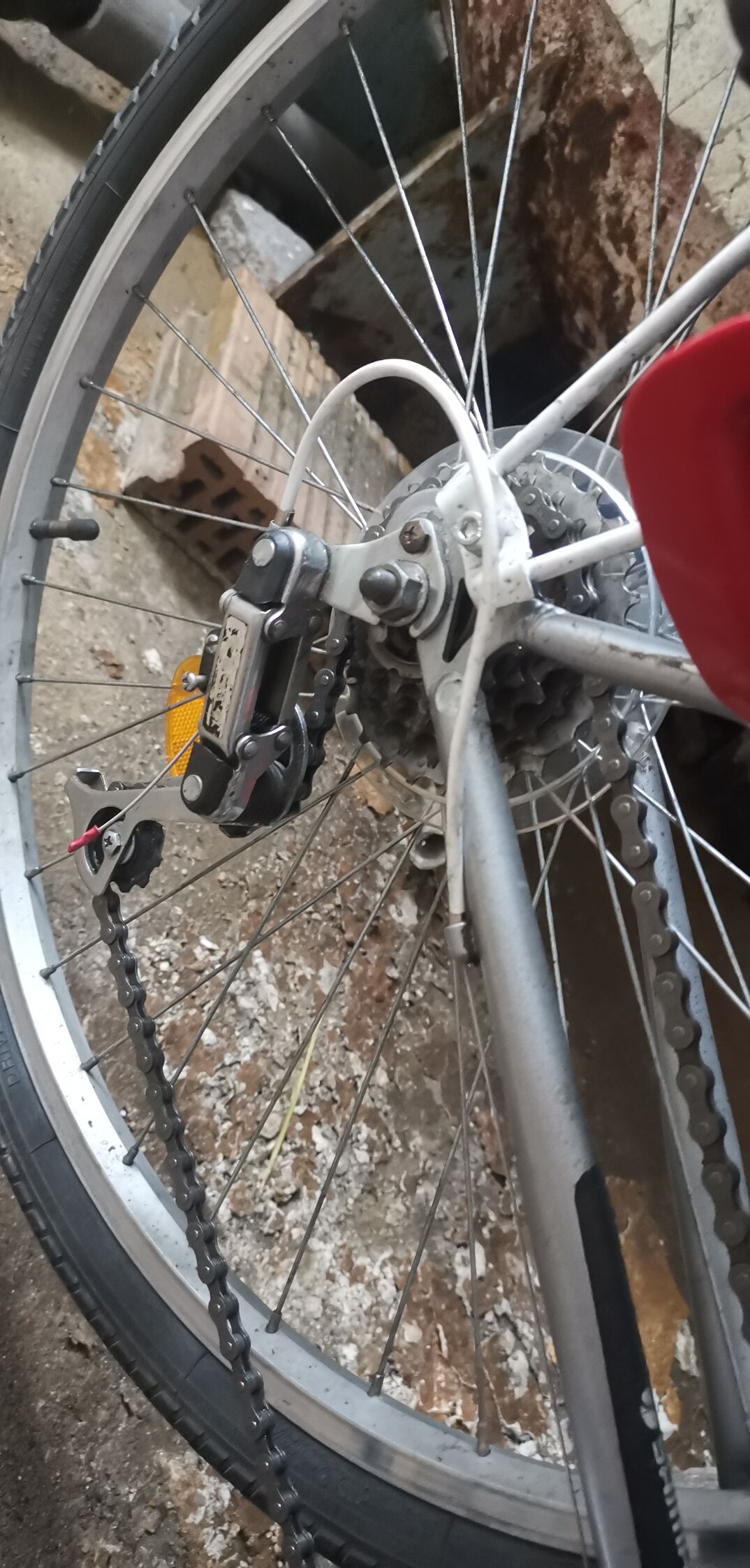

LénaLeila #260506 üzenetére
Többet ne állj szóba azzal a kóklerrel, hülyeségeket beszél. Vagy nem ért hozzá, vagy téged szivat.
Mindezzel együtt a 3x6-os váltó alapján is az az érzésem, hog nem az év vétele volt a bicikli sem, plusz ki tudja, milyen állapotban van, meg mit kókányolt rajta a tehetséges eladó, szóval az is lehet, hogy tenyleg nem lehet beállítani, de ez a vonat már elment. Tanulópénz, legközelebb megbízhatóság az ár előtt, különben csak kidobott pénz, amit elköltöttél.
Ez a 85kg meg megint kamu, hacsak nem valami gyerekbicikliről beszélünk. A magyar felnőtt népesség kb fele 85kg fölött van, akkor ők nem ülhetnek biciklire?
Mindenestre sokat nem fogunk tudni így online segíteni, meg kellene azt a biciklit nézetni egy rendes szerelővel, bár előre félek tőle, mit fog mondani.

Hasaggymeg #260507 üzenetére
Nem a bicikli súlya 85kg, hanem a mi súlyunk, amivel a biciklit terheljük, de később lefényképezem.

Szép napot! Vettem egy biciklit, amit a pasi rakott össze akitől vettem, elvileg amire nekem kell arra jó lett volna, de mégsem jó, mert marha nehezen lehet tekerni, (ha létezik ilyen) hátul 6-os racsni van, de az utolsó legnagyobbat nem lehet használni, elől 3 van, de ott is csak a középsőt lehet használni, azért lett ilyen, mert mikor mindet lehetett használni, akkor valamiért elszakította a láncot, igazából nem is értek nagyon hozzá, ezért kérnék itt segítséget, ő azt mondja az a baj, hogy nagy a súly, ( nem tud vele mit csinálni, (kettőnk súlya max 85kg) igazából gyermekemet hordom vele edzésre, játszótére, oviba, ami kb 800méter, valamint néha elmegyek vele vasárolni, max 1km. Szerintetek ezzel tényleg nem lehet mit csinálni, vagy esetleg lecserelni a hátsó racsnikat nagyobbra (ha létezik egyáltalán ilyen) vagy valami ötlet, meghallgatok mindent, egyelőre nincs pénzem másikra, a jövőbe tervbe van egy elektromos, addig ezzel kell beérnem, 😭 ja igen, és ha a második legnagyobbon van akkor olyan, hogy tekerek, de olyan mint ha egyhelyben állnék, alig haladok valamit. Hálásan köszönöm a segítséget
