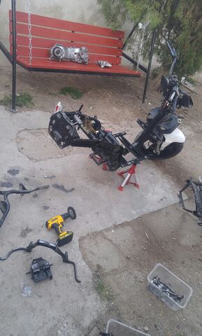

piaggionrg
A gyári Piaggio NRG robogómon cseréltem főtengelyt telisonkás naraku-ra, kapott 70-es polini hengert, polini szimeringet, NTT csapágyakat, 19-es Dellorto PHBG karburátort, Malossi variátort, Gianneli rekord kipufogót.
Nagy nehezen sikerült beindítanom. állóhelyzetben így járatgattam 1-2 napig ameddig még szereltem. A mai nap mentem is vele egy kört. Azt vettem észre hogy erősebb rezonancia lett mint a gyári szétkopott hengeremmel (a főtengelyen már csúszkált a csapágy) de már alapjáraton is. Ez normális? Az az igazság hogy az új főtengelyt nem centríroztattam. Minden új a motoron, kapott membránházat is szívócsonkot, minden tömítést, csavart kicseréltem. Ami maradt az a gyújtásalap-lendkerék meg a végáttétel amit nem bántottam, ennek ellenére jelenleg rosszabbnak tűnik a moci mint volt..... A hajtást még nem hangoltam be rendesen hézagolva sincs még. Ez lenne a másik kérdésem mivel bejáratós a hengerszett így hogy hangoljam be a hajtást? Jelenleg 4,5 grammos görgőt, lila 40kg-os Malossi kontrasztot, gyári kis rugót tettem bele. Induláskor nagyon rángat. Gondolom a gyári gyenge kis rugók miatt, hamar engednek. Bármi tippet tanácsot szívesen fogadok -
nyogo83
válasz piaggionrg #73022 üzenetére
" Az az igazság hogy az új főtengelyt nem centríroztattam."
Nem szabad lenne hogy gond legyen, de eleg nagy az esely ra hogy az lesz a baj.
Attol hogy gyari, uj (gondolom), ki kellett volna orazni a biztonsag kedveert, hogy nem ut-e, mert sose tudni hogy szallitottak/pakoltak, barmi. Ha nincs ora, akkor is legalabb hasonloan mint amikor otthon kerekt centirozol, valamilyen allvanyra felrakni es megforgatni, ha nem is szazad pontossagra, de ki lehet szurni ha valami nem sitmmel.A masik, ha nagyon belemegy az ember a tuningba, akkor nem art pl a fotengelyt a dugoval egyutt is kiegyensulyozni, mert extrem esetben az is okozhat durva vibraciot.
[ Szerkesztve ]
piaggionrg
válasz nyogo83 #73023 üzenetére
Köszi a választ! A blokkot ha nem muszáj nem bontanám már meg félek a csapágyak is sérülnének tőle. Órám persze nincs. esetleg valahogy odarögzítek egy tolómérőt a főtengely környékére és a furatmérő részével talán megtudom mérni de ott már tizedeknek kell lenni hogy észrevehető legyen az "ütés". Újonnan rendeltem Naraku evolution főtengelyt. Egyébként nem egy komoly tuning ez szerintem még belépő szint. Jobban nem is akarok belemélyedni ez így működjön üzembiztosan húzzon szépen legyen egy 70-80 a vége és elégedett lennék...
[ Szerkesztve ]

válasz piaggionrg #73024 üzenetére
Az alkatrészeket leírhatnád pontosabban is (típus), hogy miket tettél bele. Főtengelyt, hengert stb...mindent. Csak márkákat írtál, azon belül meg ezer felé el lehet menni. Csak kíváncsi vagyok rá.
