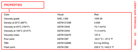

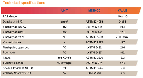

3800+ #142358 üzenetére
Tehat 100 fokon 1.3 cst kulonbseg, ugyanolyan viszkozitasindex mellet szelesebb spektrumon mukodik, ami miatt szimpatikusabb?
Egyebkent a repsol higabb melegen, ezert alacsonyabb is a szivattyuzhatosagi hatarhomerseklete.Milyen tapasztalatra vagy kivancsi? Milyen tapasztalata lehet barkinek is, ket ugyanolyan teljesitmenyszintu olaj eseten?
Persze itt páran hobbiból használnak azonos motorokat két eltérő olajjal és minden 30 ezer után széthúzák őket
Ha az MA és az API besorolás azonos nem lesz ott egetverő difi, mert nem lehet talán egyik másik ha hangyaf*nyival sűrűbb\hígabb lesz 80/100 fokon de az is hibahatáron belüli mérték lesz.
3800+
Topiccsendőr #142357 üzenetére
Azt nem írtam hogy jobban, kifejteni annyira tudom, amennyire a beillesztett képek mutatják. Persze tudom normál használat mellett zsenge csecsemőszarral is elmegy minden motor
Tehát a kérdés, van-e valakinek tapasztalata az említett Repsol olajjal?

3800+
Lassan esedékes az olajcsere, és a Motul 7100 10W30 annyira nem győzött meg, még ami szimpi az a Repsol 10W30 HMEOC. Adatlapok alapján a Repsol szélesebb spektrumon működik, alacsonyabb a felszivattyúzási hőmérséklete és melegen sűrűbb.
Van esetleg valakinek tapasztalata ezzel a HMEOC verzióval?
Bedobom az adatlapokat is, hátha valaki lát valamit ami gáz (az utóbbi a Motul). -
