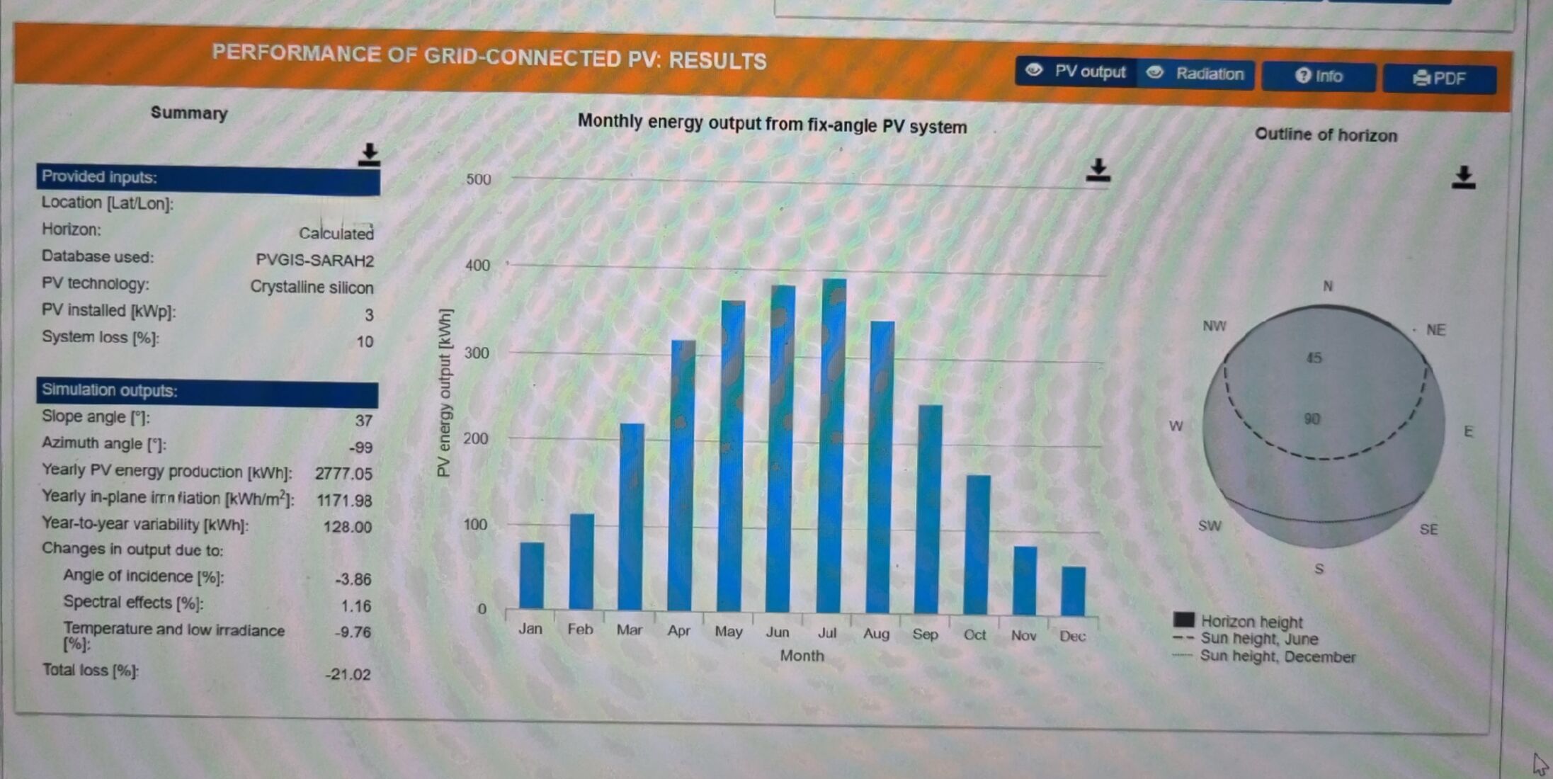

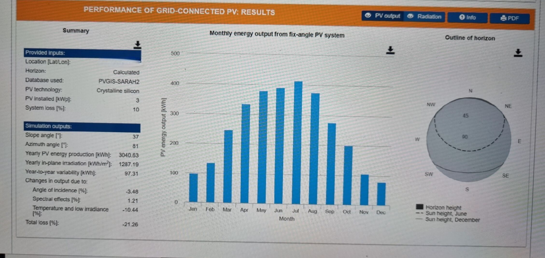

Strezi #34692 üzenetére
Vigyázni kell ezekkel a kijelentésekkel. A PVGIS mindennel is számol. Nálam a nyugat volt a jobb és kiderült azért, mert egy völgyben vagyunk és keletről később kel fel a nap a domb miatt. Vicces, mert odébb rakom 100 méterrel és mások az arányok a kelet-nyugat viszonylatban.

Eppen dilemmaban vagyok, a velemenyetekre lennek kivancsi!
Van egy tetom keleten es nyugaton is elokeszitve napelemre (kampok beteve, cso behuzva, 8.25m szelessegben oldalankent).
Van 3 fazis, 3x20A.
Eves fogyasztas 2500-3000kWh es ezt lefele szandekozunk vinni!
Erre a fogyasztasra eleg egy egyfazisu 2.5os inverter, nyugati oldalon kb 3kW napelemmel.
Ha jol nezegettem ilyen inverter (noname) mar 200e alatt van, kulfoldrol esetleg meg kevesebbert.
Ha "jovoallo" akarnek lenni, akkor egy 4es invertert tennek, de az mar 3 fazis, minimum ket munkapont kell es ilyen ha jol sejtem nem igen van fel millio alatt...
Namarmost extra 300e-t olyanert kifizetni, amit valoszinu sose hasznalnek...
(Pillanatnyilag anyagiak elegge kiszamoltak epitkezes miatt, szoval nem tudok ebbe feleslegesen beletenni penzt, foleg ugy, hogy nem hiszem, hogy a szaldo orokke letezni fog...)
Mi a meglatasotok?
Jol gondolom, hogy 2.5os invertert konnyebb is beszerezni mostanaban? (Itt legalabbis nem sok hozzaszolast lattam, hogy 2.5os inverterre var...) -

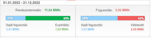

Tegnap néztem a 3F villanyórán, amit május 26-n szereltek és aznaptól megy a rendszer:
SE 8K + 17x JA Solar 385W napelem, DK tájolás, reggel részben árnyék, Vecsés
betáplálás 1.8.0 3003kWh
vételezés 2.8.0 1186kWh
SE monitor szerint teljes termelés 3,94MWh , azaz saját fogyasztás kb. 940kWh.
Teljes fogyasztás ~2,1MWh , ha jól számolom.
2 légkondi, tavasztól késő őszig tószűrő szivattyú 24/7,
locsolás házivízművel folyamatosan, 2NAS 24/7 -
