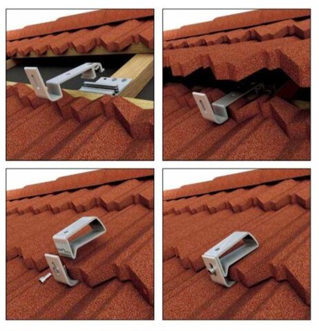

A napelem teto tavolsagra van ajanlas/minimum tavolsag?
Nekem Gerard fedes van, a kampokat betetettem elore, hogy ha lesz napelem, akkor ne kelljen bontani a tetot.
A tetofedo azt mondta, hogy a kampo felso reszet nem szoktak betenni, hanem a kampohoz szoktak egybol rogziteni a sineket.
Ha igy csinaljuk, akkor a hullamokban lesz ~2cm szellozes.
Ha feltesszuk a felso reszet is akkor sokkal tobb hely van szellozni, viszont sokkal jobban elall, alafuj a szel.
Szerintetek melyik a jo megoldas?

Majd akkor, ha nem lesz így, talán más lesz a helyzet. Én inkább örülnék annak, ha profi a villanyszerelő a kivitelezésnél, mint hogy legyen egy flexxel zsonglőrködő ács a tetőn.
@Tony21
Bocs, ha félreérthető voltam. Nem azt írtam, hogy lehetetlen megcsinálni.
Ja és akinek nem tetszik a megoldás (semmi jelentősége nincs amúgy, max esztétikailag nem szép), nyugodtan hívjon ácsot, mert utólagosan megcsináltathatja a hozzáférhető helyeken.
Ahol meg nem hozzáférhető, értelemszerűen ad1 nem is látszik, ad2 nem fog a paneltől semmiféle porhó vagy víz visszafolyni. -

Betoncserépről beszélek! Egy mozdulat letolni róla a bütyköt, egy darab nem törött el. Ha már kivetted a cserepet, ott van a kezedben, akkor mielőtt leteszed, megfogod a melletted lévő akkus flexet (ki az a félkegyelmű aki lerohangál egy-egy darab cseréppel a tetőről), kb. 2-3 sec. és lent van a bütyök. Cserép lerak, flex lerak, munka halad tovább.
Ez mezei igénytelenség, semmi más. -

Márpedig nálam megcsinálták (Bramac Római) ... ácsok rakták a paneleket, egy ácsnak kiszedni egy cserepet bárhonnan pillanatok műve. Akkus flexel fent a tetőn lecsapta a cserépről az alsó bütyköt (nem, nagyon nem sima az alja), rögzítő fel, cserép vissza. Nem egészen egy délelőtt felszórtak 25 nagyméretű panelt két tetőfelületre. Közben még kajáltak is.
Csak bejelöltem, hogy hol kéne egyébként a cserépen kivágni (ott szemléletesebb, mert egyben látszik a talp).
Szerinted a tetőfedők hogy csinálják?
Vápánál az összes cserepet vagdosni kell szögben, van, hogy csiszolgatni is. Nem kell levinni a cserepet itt, fent szépen akkus flex gyémántkoronggal, aztán csók. -

Komolyan azt hiszitek, hogy tartófelfogatásonként flexelgetni fogják a betoncserepeket? Kizárt. Ha én kivitelező lennék biztosan nem tennék ilyet. A betoncserép is könnyen törik. Nehéz kivenni a helyéről az egészet, majd visszatenni flexelés után. Lemászni a tetőről, lehozni a cserepet, szemre csiszolgatni belőle flexxel, majd visszavinni, visszatenni. Nálam mindezt 8,5 méter szintkülönbséggel...
Én örülök, ha a saját rendszer kivitelezésébe nem csúszik hiba. Nálam benne volt így is a szerződésben, hogy cserép törhet, azt nem tudják kivédeni, ha törik, nekem kell pótolni. -

A cserép aljából (talpából) kell levenni az anyagot a konzol mélységében és szélességében. Nyilván pepecselős, szar meló, de gyémántkoronggal azért nem rocket science. Nem értem, hogy miért a tetejét kezdte el összebarmolni. [kép]

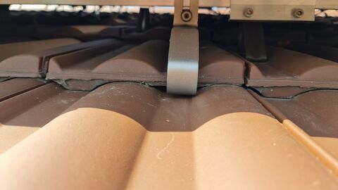

Köszömöm mindenkinek aki hozzászólt a cserép elálláshoz. (Tothbe, 7Heads Drago, gabor9991, gorbep, hatala, kenuba01) Remelem nem hagytam ki senkit.
Ahogy látom, a többségnek flexeltek, de van akinél nem.Időközben irtam 11 napelemes cégnek, 2 tetőjavítónak, 2 építész ismerősnek, 1 építéisi minőségellenőrnek, ha lesznek válaszok, akkor összesítem és megosztom majd itt is.

Látva a problémát, gyorsan felmásztam a tetőre, és nálam is így csinálták meg.
Írtam nekik, kíváncsi vagyok mit fognak válaszolni.
Nem tudom mennyire kellene beleállni ebbe, de a tetőfólia nem ilyenekre van, hanem vészhelyzetekre pl. cseréptörés stb...
Üzemszerűen 10-20 éven keresztül biztosan nem bírja, ha meg átázik a tető, plafon a 20 cm szigetelés miatt mire észreveszem, már a cserépléc gerenda oldalfal a tetőtérben szét fog ázni rothadni. -

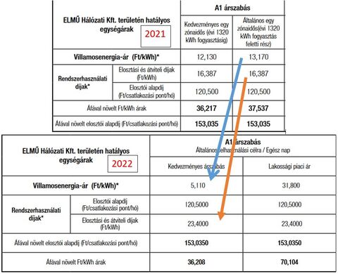

kzkz
https://www.mvmnext.hu/lakossagirezsi/legfontosabb-informaciok-aram
"A háború és a brüsszeli szankciók miatt egész Európában energiaválság alakult ki, a piaci energiaárak drasztikusan emelkednek."Eddig a túltermelést 13,17Ft-ért vette át tőlem az áramszolgáltató.
Most, hogy a villamosenergia ára állításuk szerint drasztikusan emelkedett a 13,17Ft helyett 5,11Ft-ot adnak érte.
Tehát az áramszolgáltató kb. 40%-kal csökkentette a számlán a villamosenergia árát (annak ellenére, hogy a piaci ár emelkedett), de a rendszerhasználati díjat kb. 40%-kal növelte, amit szerintem nem befolyásol a villamosenergia ára.Ezt elmagyarázná valaki az energiaszolgáltató szemszögéből, mert a sajátomból ez egyelőre nettó átverésnek tűnik?!

Engem ami zavar ezen a képen hogy a napelem szinte teljesen rá van engedve a cserépre. Nekem azt mondta több telepítő felmérő embere hogy ki kell minél jobban emelni a napelemet a cseréptől. A felfelé mozgó levegő a napelem alatt hűti a napelemet és javítja a hatásfokot. Kb mint a cserép alatt az ellenléc vastagságában is ez van.
Nekem ki van emelve annyira hogy a hófogót le se vették, mert elfér alatta. Igaz hogy ez kis méretű hófogó. -
7Heads Drago
hatala
#33718
És mi a jelentősége neki ha van tetőfóliád? Mert pont semmi. Max esztétikailag zavar a szélső cserepeknél.
gorbep: az ilyen fülek mind a napelem alatt vannak, akkor hogy ázik be? A víz meg lefelé folyik nem oldalra, vagy fel. A képeken max 1 cm a hézag. Ide a szél max por hót tud bekavarni. Nálam 21 éve rakták fel a tetőfóliát és még mindig tart. (Taft reklám)
Pedig nem egy minőségi fólia. Sajnos anno nem volt több zsé már normális építőanyagra és erre a tetőfólia fázott rá. -

semmiképp ne fogadd el... le kell reszelni/flexelni a cserépből ...arra ne hivatkozzanak, hogy úgyis alá van fóliázva... még... Sajnos nekem a déli oldalon 25 év alatt a fólia megadta magát, egyszerűen elporladt, csak az erősítő szálháló maradt meg belőle... ha nálam ilyen kontár munkát végeztek volna, csak azért nem áznék folyton be, mert nem esik az eső...

Szerintem ez így nem szép munka.
Nálam ugyan nem ilyen beton cserép van hanem kerámia, de azért dolgozott + bő 2 órát a két ács szaki a telepítő csapatból akik felrakták a rendszert, hogy ezeket a részeket a cserépből le flxeljék, hogy ne tartsa így el a rögzítő a cserepet, hanem rásimuljon a másikra.
Holnap ha lesz időm, lefotózom és felteszem az enyémet.
Szerintem meg pont hogy beforgatja ide simán a szél az esőt meg a havat, a beköltöző darazsakról meg nem is beszélve.
Amúgy a beton cseréppel könnyebb is dolgozni, nem pattan el olyan könnyen mint a kerámia. -
