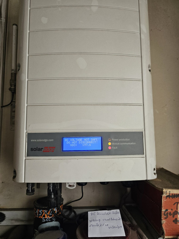

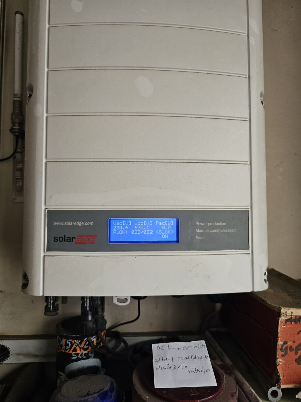

HunChris

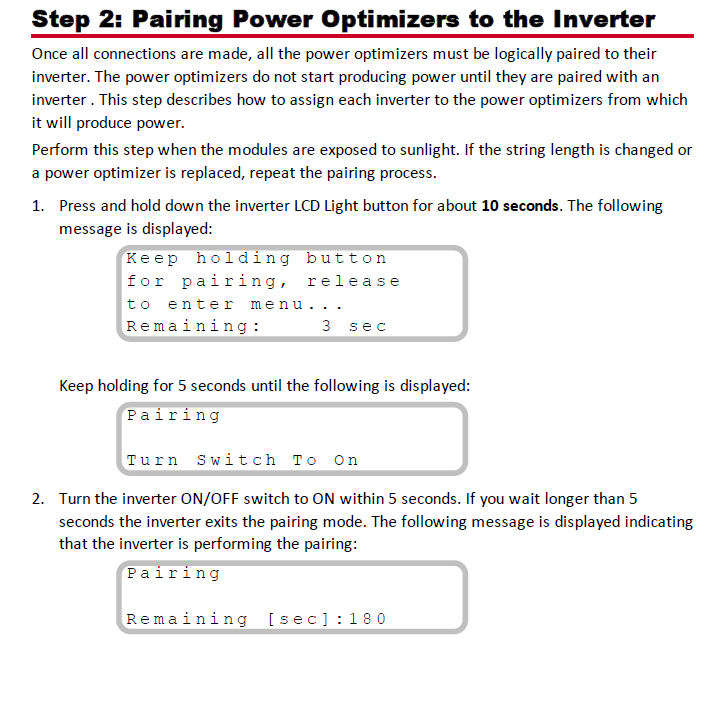

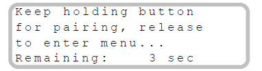

Miután minden csatlakozás létrejött, az összes teljesítményoptimalizálót logikailag párosítani kell az inverterével. A teljesítményoptimalizálók nem kezdenek el energiát termelni, amíg párosítva nem lesznek egy inverterrel. Ez a lépés leírja, hogyan kell az egyes invertereket hozzárendelni azokhoz a teljesítményoptimalizálókhoz, amelyekből energiát fog termelni. Ezt a lépést akkor kell végrehajtani, amikor a modulok napfénynek vannak kitéve. Ha a string hossza megváltozik, vagy egy teljesítményoptimalizálót kicserélnek, ismételje meg a párosítási folyamatot. 1. Nyomja meg és tartsa lenyomva az inverter LCD világítás gombját körülbelül 10 másodpercig. A következő üzenet jelenik meg:
Tartsa lenyomva 5 másodpercig, amíg a következő jelenik meg: (tehát összesen 15 másodpercig)
Kapcsolja be az inverter BE/KI kapcsolóját 5 másodpercen belül. Ha 5 másodpercnél tovább vár, az inverter kilép a párosítási módból. A következő üzenet jelenik meg, amely jelzi, hogy az inverter párosítást végez:
Várja meg a párosítás befejeződését (a fennmaradó másodperc 0). Ha a párosítás sikertelen, hibaüzenet jelenik meg. Ebben az esetben ismételje meg a párosítási lépéseket, és tekintse meg a Power Optimizer hibaelhárítása című részt a 78. oldalon. Ha a probléma továbbra is fennáll, vegye fel a kapcsolatot a SolarEdge ügyfélszolgálatával. Sikeres párosítás esetén a következő üzenet jelenik meg:
A rendszerindítási folyamat megkezdődik: Mivel az inverter BE van kapcsolva, a teljesítményoptimalizálók elkezdik az áramtermelést, és az inverter megkezdi a váltakozó áram átalakítását. -
HunChris

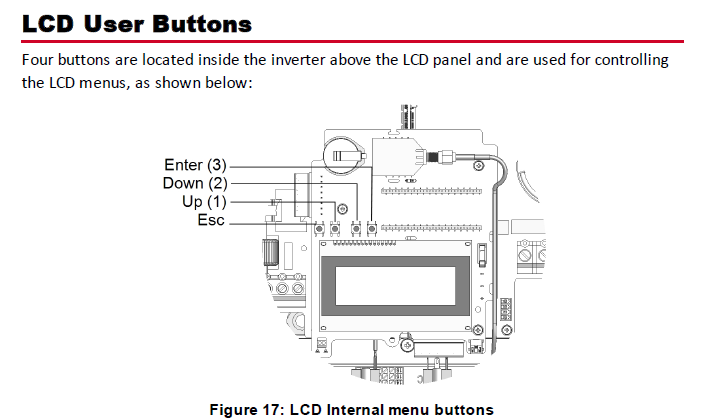

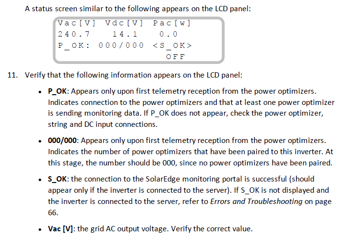

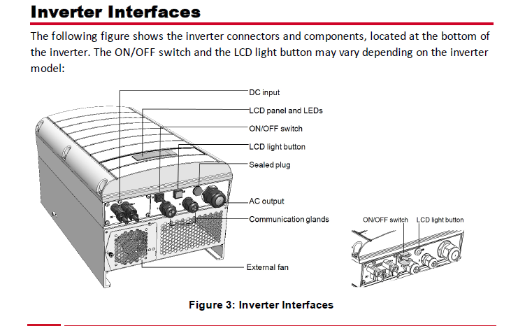

linkeltem már, de itt van egy telepítési útmutató:
https://knowledge-center.solaredge.com/sites/kc/files/se_inverter-installation-guide.pdfElőször próbáld meg az optik párosítását az inverterrel:
Nyomd 10 másodpercig az LCD világítás gombot az alján. (bekapcsoló mellett jobbra)(Inverter bekapcsolt állapotban és nappali fénynél, mert az optiknak kell az energia.)
A kép alapján csak ez a probléma, a kommunikáció és az optik száma rendben. -

Akkor a valószínűleg ennek a teljes előlapját le kell szedni.

LCD világítás kapcsoló az alján. (10 másodpercig nyomni)
Ha a borítóját leszeded, akkor lesz ott a többi gomb (OK, FEL, LE, ESC), de az csak a további konfighoz, hibakereséshez kell. (amit nem ajánlanék, ha a linkelt pdf-et sem olvastad el. Minden benne van.)

Nagyon régi és bizonytalan emlék, de mintha le kellett volna szedni valamit az elején, hogy a gombokhoz hozzá lehessen férni.
Talán: [link] -

#69121

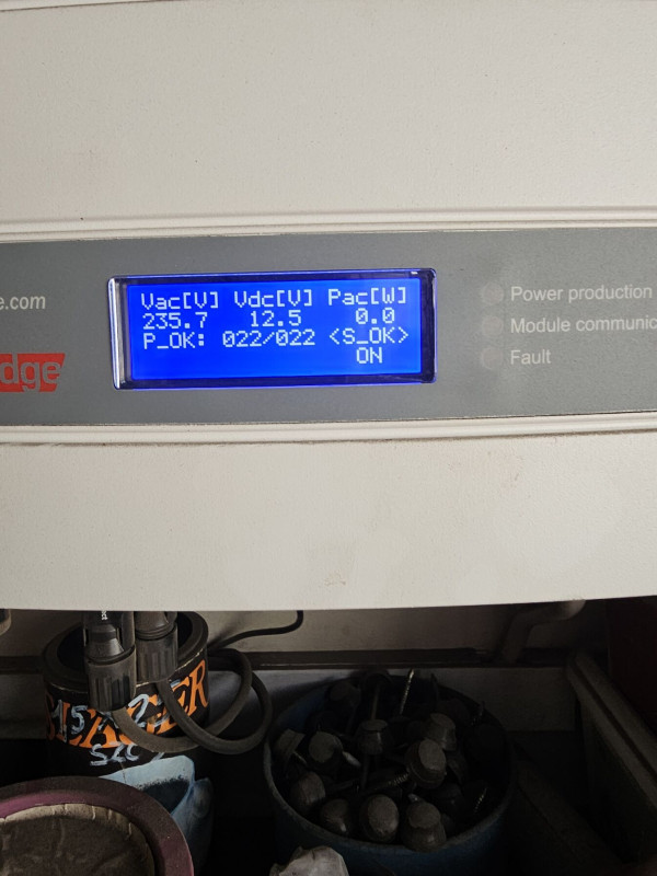

Mostani képed van esetleg? 22 optit észlel.
10 másodpercig kell a lenti világítás gombot nyomni, hogy párosítson.
https://knowledge-center.solaredge.com/sites/kc/files/se_inverter-installation-guide.pdf -

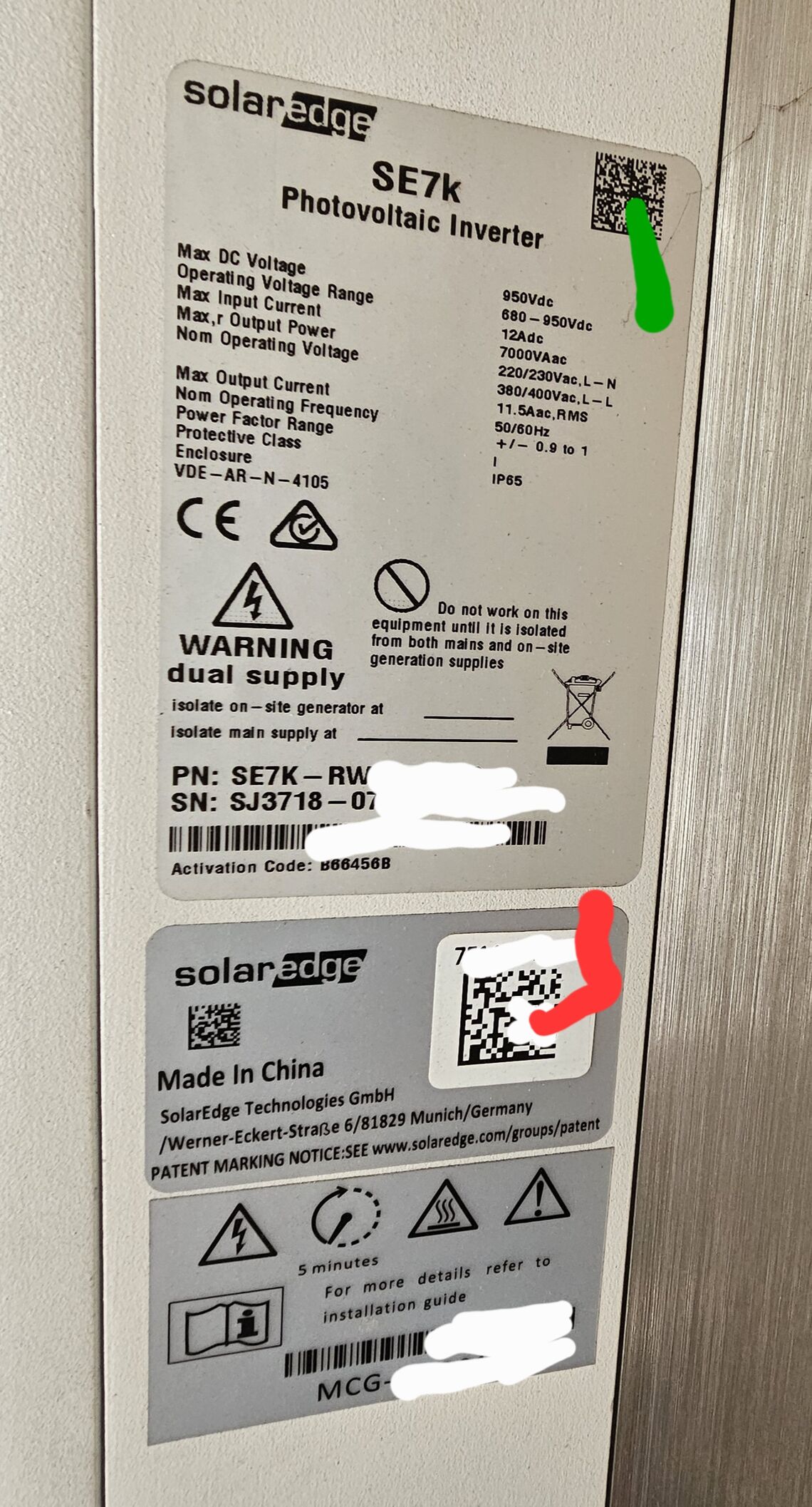

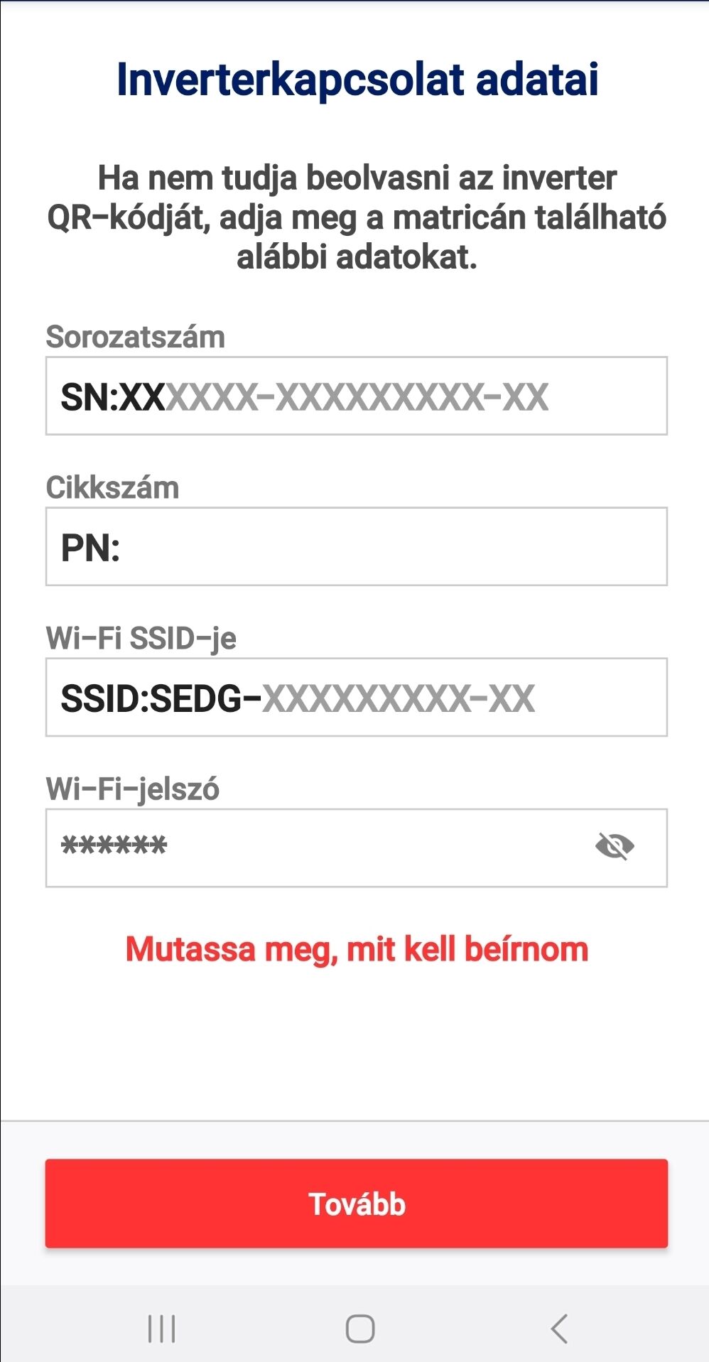

MaxxDamage
#69131

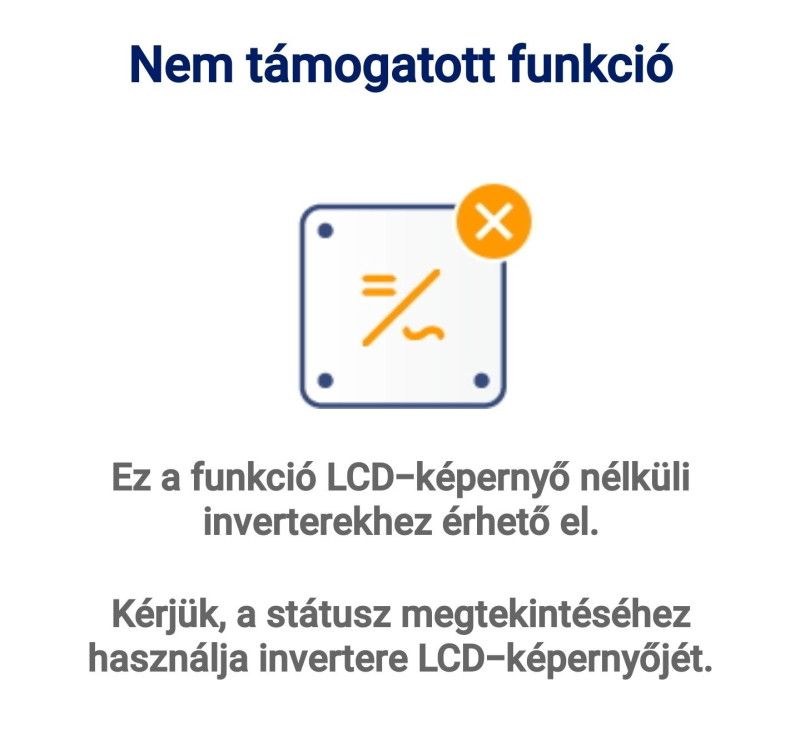

persze, mert ahogy osztraksajt kiszúrta és én meg nem, neked kijelzős invertered van. Ott az inverter menüjében kell ezeket állítgatni és nem a telefonos SetApp tool-ban. Simán keresd meg a kijelzőn a menüben a hálózati beállításokat és ott állítsd be, amit kell.

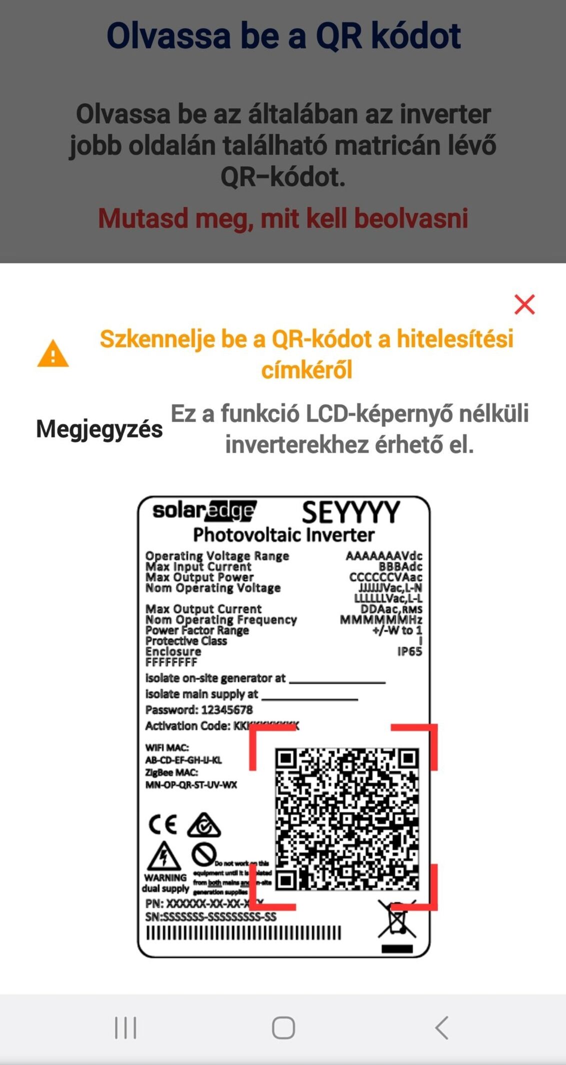

MaxxDamage
#69128
A kijelzővel rendelkező inverterek alapból nem mennek a SetApp applikációval, nincs bennük modul.

MaxxDamage
#69123
igen, azt kell. a másik matrica nem is kell neked semmire, csak a zölddel jelölt

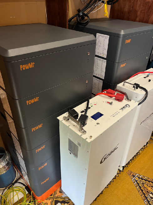

Érdemes alá is tenni, de csak óvatosan a mozgatással! Dög nehéz, szétszedni meg nem kellene ... De valami sarkonkénti billentéssel kicsit el lehet emelni tutira. 10kWh csak száz-pár kiló lesz
Saját fűtése így már bőven elég lesz, hiszen enélküli üzemre van méretezve. Fogyasztása tuti kevesebb lesz! -

#69119
szerintem nem jó QR kódot olvasol be. Keress egy pont olyan matricát az inverter oldalán, mint a képen. Általában két matrica van, az egyik a ház oldalán, a másik pedig a fedél oldalán. Ebből csak az egyik lesz jó.

Köszönöm a tippet! Az akkumulátor teraszra van telepítve a hátulja a házfal így akkor egy U alakú kérette van szükség. Az akkumulátor jelenleg a lábán áll, érdemes megemelni és alá is ilyen XPS lapot tenni?
Az akku saját fűtése elegendő lehet vagy szükséges lenne valami extra fűtési lehetőség még? Bár nem tudom egy fűtő panel mennyire lehet biztonságos akkumulátor mellett. Talán egyáltalán nem és kizárt dolog. -

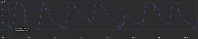

Strezi
#69115
"Ha nem teljes a három fázisú hálózat, akkor hibrid teljes mértékben leválik róla "

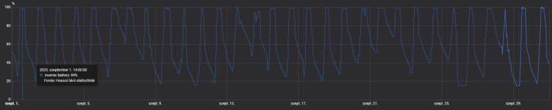

Ez teljesen érthető és nincs bajom vele.Shutdown 5%-ra van állítva. Az akkum gyártója (Dowell) 5%-ig engedi meríteni az akkut egyébként, ezért van az beállítva. 10%-nál hagyja abba program szerint a lemerítését.
Home Assistant átállítja 10% alatt battery first-re a töltést és 15%-nál visszaállítja load first-re. Így télen is szépen a borús napokon mindig 10% felett maradt. Marad 5%-om ha abszolút sötét van napoking az önkisüléshez ami kevesebb mint 0.5% naponta. Szóval nem nagyon mentem még 8-9% alá soha ezzel a beállítással.Viszont ma arra értem vissza, hogy 1%-on volt az akku és 56-os (?) hibakód van a kijelzőn ami low battery voltage miközben offgrid üzemmódban az inverter be van kapcsolva a shutdown nem történt meg. Nem termelt áramot a ház sötét volt, de maga az inverter be volt kapcsolva világított a kijelző

Mivel elég jó szögletes, lehet köré XPS(szines, kemény) szigetelőhab táblából keretet csinálni.
De! Nyáron meg nem kellene hogy a meleget bent tartsa! Szóval, érdemes közvetlen házfal (beltérrel határos fal)mellé, semmiképpen sem napra telepíteni, és csak a kültér felé és alá tenni szigetelést. A külső köpeny egy L alak, zát oldalakkal. Ezt télre rá, nyárra pedi le lehet emelni. -

Erre fele érdemi töltés nem volt, csak kissé laposodtt a görbe utóbbi napokban. Már "csak" 75kWh akku...
