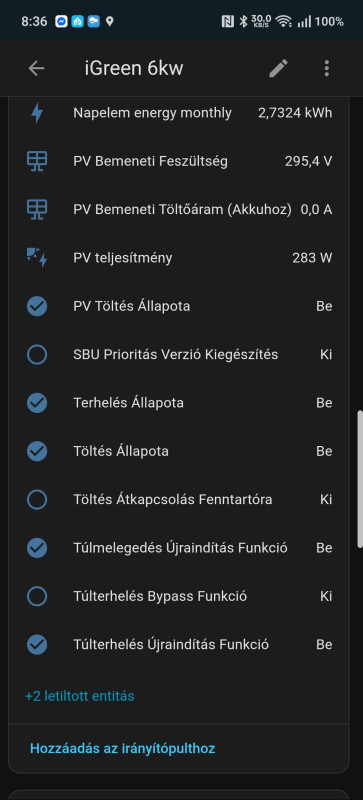

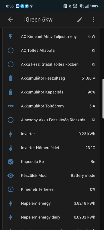

iGreen 6kW kettős konverziós inverter van itt valakinek?
Home Assistant látja az értékeket?
Mik a gyakorlati tapasztalat vele?Köszi.

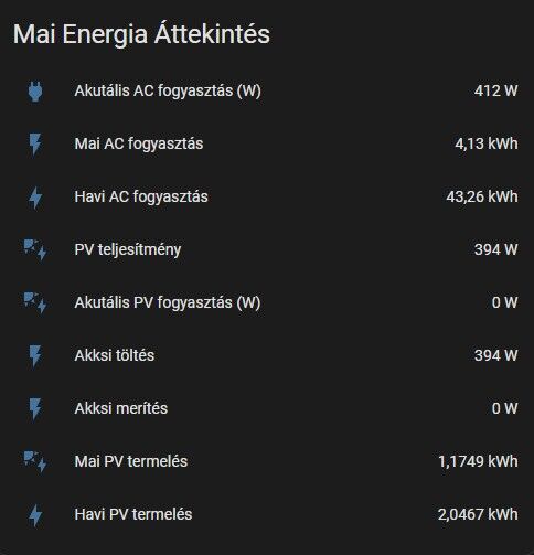

Home Assistantba pillanatok alatt összedob bármit
Most már tudom nézni hány W a töltés, merítés akksi felé, fogyasztás, bármit, és csak el kell neki makogni mit akarsz, ő megérti

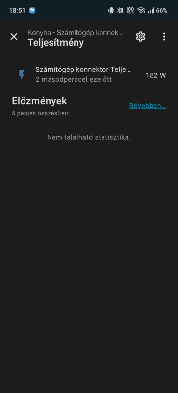

Jézusúristen... Hogy fél óra után menne nálam alvóba, az halálszentség. Mi az eget eszik 200 wattot idle-ban? Vagy torrent+HA+még valami és még bányászol is?
Monitorral együtt:
asdf_
enginev3.0
#69777

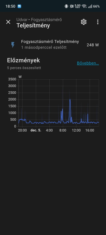

Ez kb 200w nonstop fogyasztás
Azért ha rámérnél, lehet, csodálkoznál. Ha nincs terhelés alatt, akkor negyedét ha eszi.

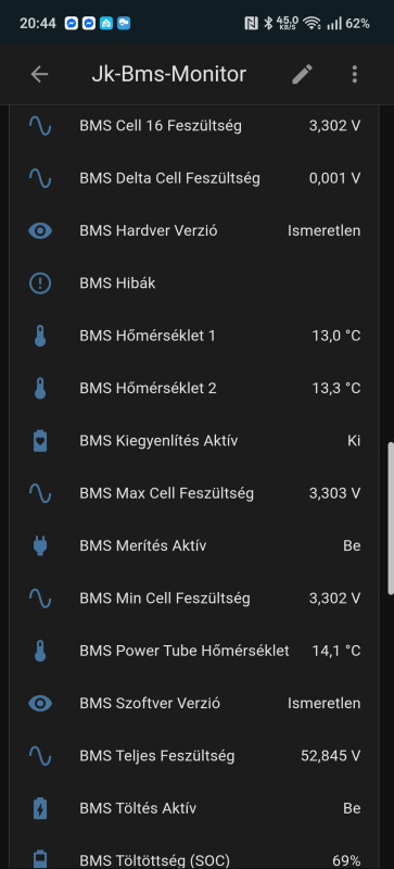

LiFePo4 esetében a balanszolásnak csak kb 54, 54,5V felett van értelme, ezért jó esetben alatta az adott BMS el sem kezdi azt.
Tehát fel kell tölteni az akkut ahhoz, hogy érdemben elkezdődjék a balanszolás folyamata.

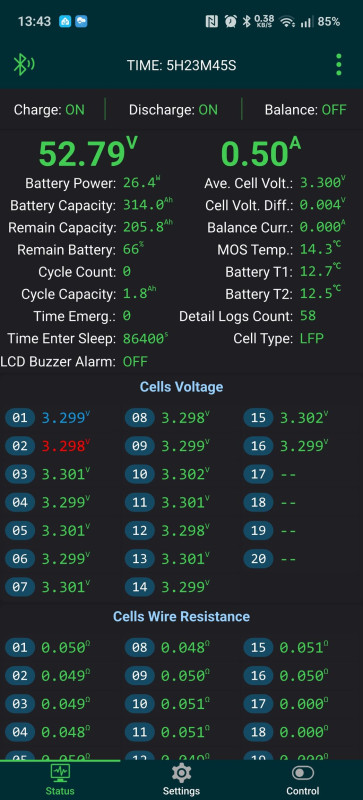

Aktuális üzemállapotot mutat. Éppen nem megy balanszolás, mert nem éri el a határt sem egy cella, sem a pakk feszültség.
enginev3.0
Miért írja hogy a balance off, mikor be van kapcsolva?

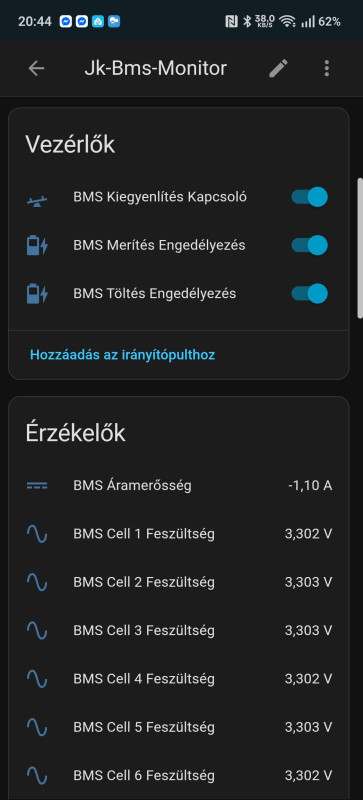

Valaki tud dobni egy jk bms beállítást?
Próbáltam microsilver alapján, de nekem több opció van mint amit nála látok16s 314AH lfp

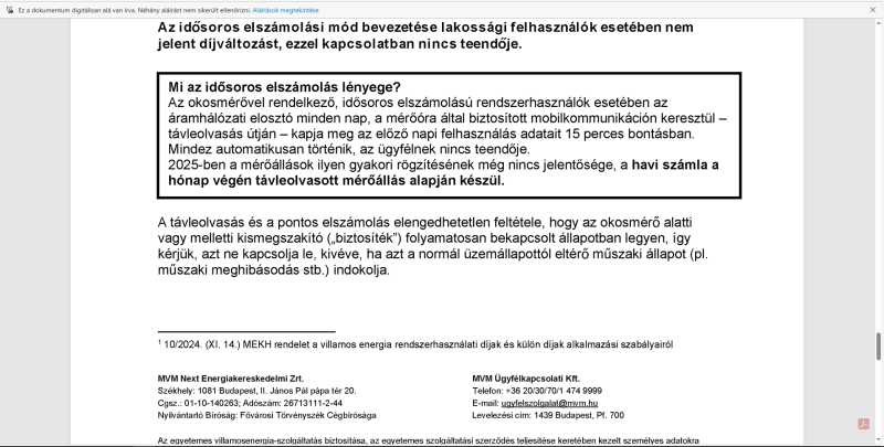

Nekem ez a rész is benne volt:
Szaldóelszámolású HMKE ügyfelek▲ Kiket érint a változás?
Azokat a szaldóelszámolású, okosmérős háztartási méretű kiserőművel (HMKE) rendelkező ügyfeleket, akik az idősoros elszámolási módra történő átállítás időpontjában profilos éves szaldóelszámolásban vannak, és a HMKE beüzemeléstől vagy annak bővítésétől számított 10 év még nem telt el.
▲ Milyen változást jelent nekem az idősoros elszámolási módra való átállítás?
Az idősoros elszámolási mód bevezetése lakossági ügyfelek esetében nem jelent többletköltséget, ezzel kapcsolatban nincs teendő. Az éves szaldóelszámolásban lévő ügyfelekkel 2025 januárjától is a megszokott módon számolunk el. A 10 éves jogosultsági időszakuk alatt tehát semmilyen eltérést nem tapasztalhatnak majd az eddigi gyakorlattól.
▲ Milyen változások várhatók a leolvasás és az elszámolás terén?
A 10 éves jogosultsági időszakuk alatt semmilyen eltérést nem tapasztalnak majd.
▲ Változik a szaldóelszámolás?
A 10 éves jogosultsági időszak alatt semmilyen eltérést nem tapasztalhatnak az érintett ügyfelek. -

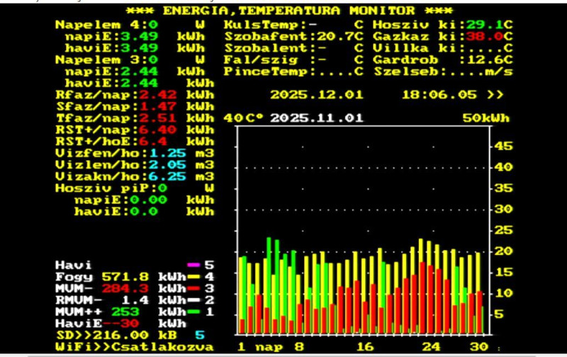

Az idei november nálam is gyengébb,kb 10 kWp majdnem déli.A valós picit jobb mert az egyik fázis hibrid.A sárga a valós fogyasztás,a piros amit a hálózatból vett,a zöld amit betáplált a fehér amit a hibrid vett a hálózatból,ha kevés az akku(de ez csak tájékoztató mert ez a pirosban már benne van).A monitorhoz nem kell szolgáltató, saját készítés.
Frankie50
Nálam jóval kisebb rendszeren így alakultak a számok.
2022. nov. 96,5 kWh, ezután februárban történt a rendszer bővítése.
2023. nov. 349,7 kWh.
2024. nov. 263,7 kWh.
2025. nov. 270,6 kWh.
2023 februárban lett az eredetileg 4,1 kWp, nyugati, 38°-s rendszer délre, 2,3 kWp, 60°-s panellel bővítve. Az inverter maradt az eredeti 4 kW-s. Nyáron vág, viszont az őszi/téli teljesítmények jelentősen javultak, ahogy a számok is mutatják. Az idei év elmarad a két megelőző évhez képest, előreláthatólag. Sok volt erre az eső ebben az évben, csak június hozta az előző évek teljesítményét, sőt jelentősen verte is azokat. Remélem a jövő jobb időt hoz majd, mert egyelőre nem akarok tovább bővíteni. Így meg az előző elszámolás ráfizetéses lett

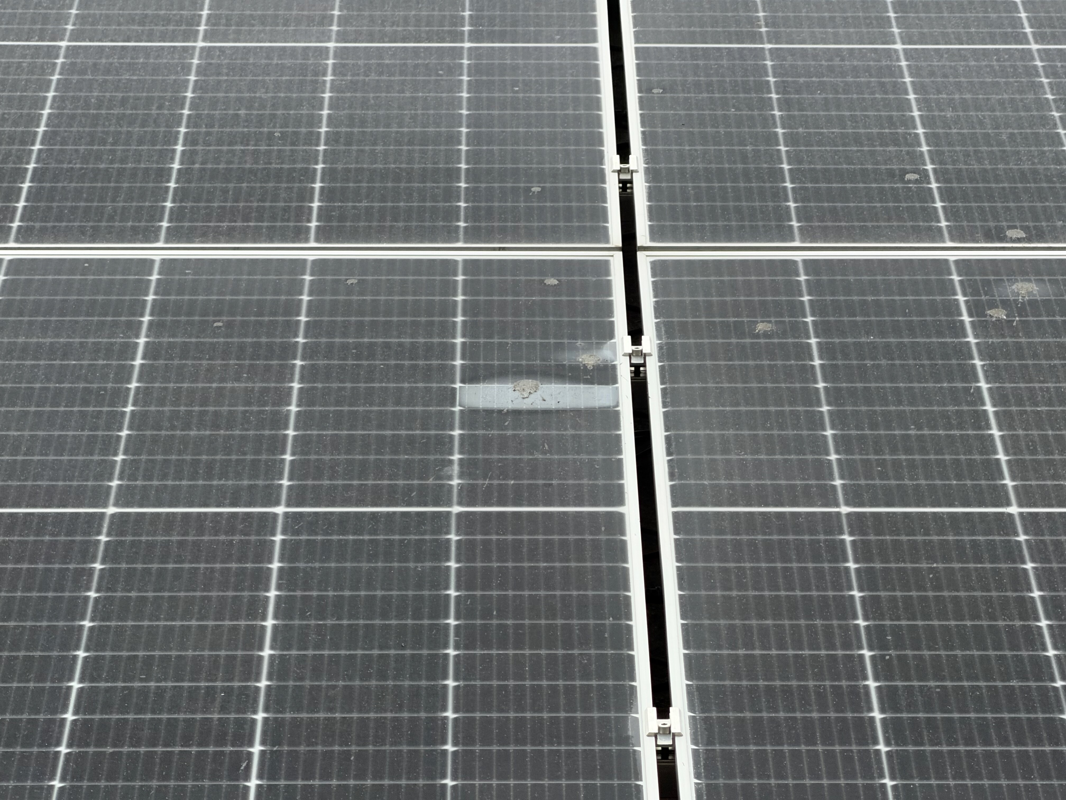

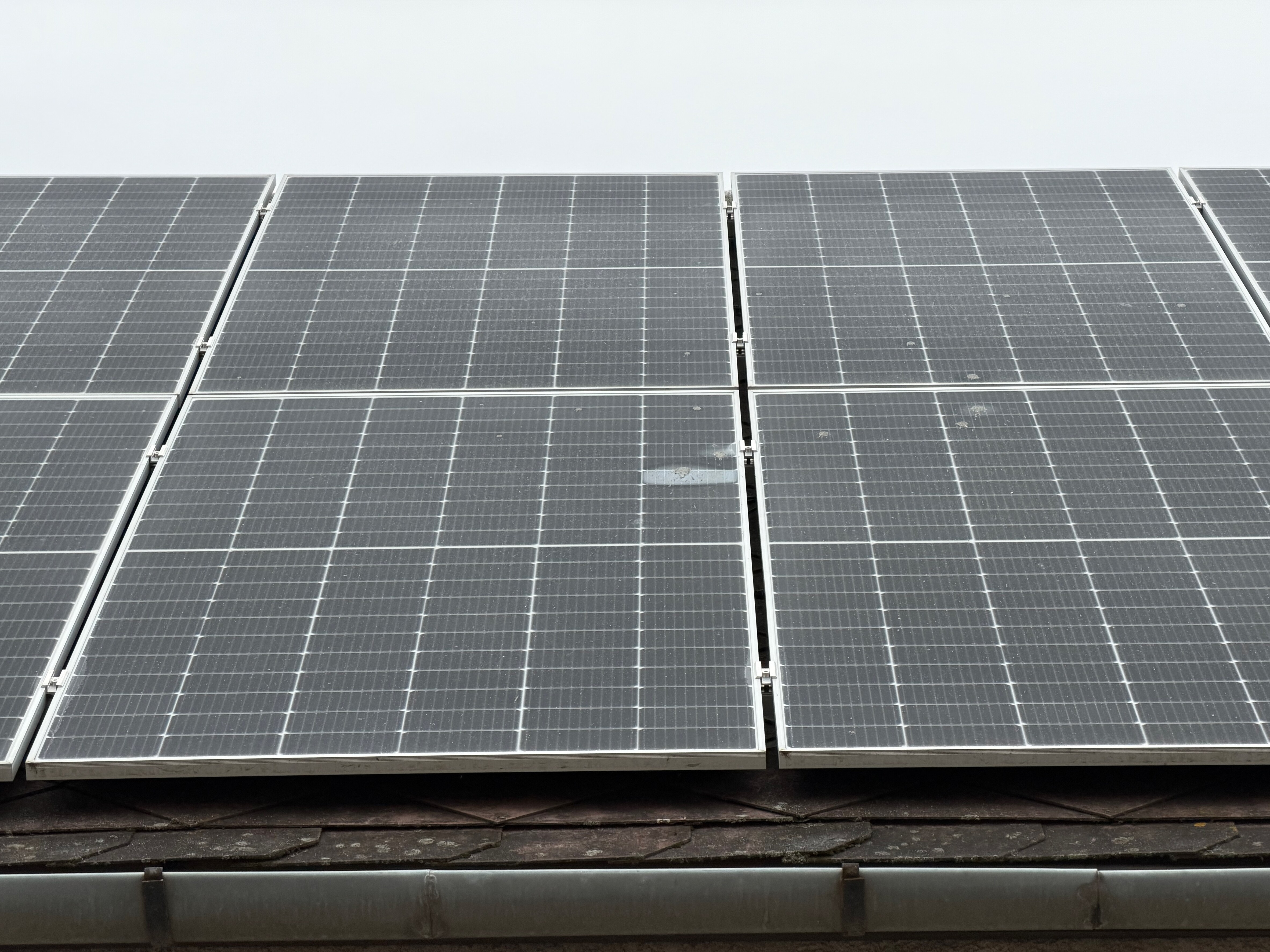

Adott egy napelemmel ellátott tető, amik alapvetően jól működnek. Néhány napja az alábbi jelenségre lettem figyelmes.Kép1, Kép2
16db panelből, csak az az 1 darab volt ilyen.Kell / érdemes ezen aggódni vagy csak véletlen, illetve hogyan lehetne kideríteni, hogy a panelnak van-e baja / sérülése
