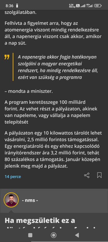

A Kormány 1548/2025. (XII. 11.) Korm. határozata
lakossági energiatárolói programról...
2. felhívja az energiaügyi minisztert és a villamosenergia-tárolási kapacitás bővítésért felelős kormánybiztost, hogy gondoskodjon az 1. pontban foglalt támogatási program kidolgozásáról és meghirdetéséről 2026. január 15. napjáig, valamint a pályázat megnyitásáról 2026. február 1. napjával;
... a pályázati támogatás mértéke 2 500 000 forint lehet, és
a pályázat elbírálása során előnyt élvez
a) az éves szaldó elszámolásból már kiesett, illetve az éves szaldó elszámolásból 2030-ig kieső felhasználó,
valamint
b) az 5000 fő alatti vidéki településen lakó felhasználó. -

"két probléma is bonyolíthatja a programot, a pályázat sikeressége emiatt nagyban függ majd attól, hogy a részletszabályok ezeket mennyire kezelik.
-Jelentős pénzügyi vonzattal járó technikai probléma, hogy a napelemek által termelt áramot – a háztartásba vagy a hálózatba – továbbirányító inverterek nem feltétlenül képesek akkumulátorba küldeni az áramot, egy új, ilyen funkcióval ellátott inverter vásárlása viszont nem olcsó. (Gulyás azt mondta, hogy a támogatás kifejezetten egy 10 kilowattos tároló rendszer telepítésére vonatkozik, és egy ilyen árának 80 százalékát fedezi).
-További probléma lehet, hogy a háztartások szolgáltatóval kötött szerződése nem a napelemekre, hanem az inverterre vonatkozik*. Így az inverter cseréjéből új szerződés megkötése is következik, az viszont nem egyértelmű, hogy ezzel nem veszne-e el a havi szaldós elszámolás lehetősége (a 2030 után kifutó háztartások esetében). Ez az olyan háztartások pályázását ellenösztönözheti, akik még viszonylag sokáig maradhatnának a rendszerben."(telex/g7) -

100 millás energiatárolo lakossági pályázat. Tud valaki valami közelebbit?
"Gulyás bejelentette, hogy 8100 megawattos teljesítményt tud előállítani a magyar energiarendszer napenergiával, de csak akkor lehet előállítani, amikor a nap süt. Gulyás szerint tárolni is kell ezt az energiát, ezért 100 milliárd forintos lakossági energiatároló programot hirdet a kormány, ehhez 2,5 millió forintos támogatást nyújt az állam. Az a feltétel, hogy legyen napeleme a háztartásnak, az ehhez szükséges házi akkumulátorra lehet pályázni. Azok pályázhatnak, akik már kiestek az éves szaldóból, vagy 2030 után ki fognak esni a szaldóelszámolásból."
2030 után mindenki ki fog esni a jelenlegi bölcs pártunk és kormányunk miatt 😁😁
Ha 2,5 millát ad, az 40 000 háztartás

megoldják
Azt olvastam, hogy februárban indul, addig kidolgozzák a részleteket
Biztos ki fog menni az a 120 Mrd amit beterveztek rá, lehet, még bővíteni is kell a keretet. Én is simán pályáznék, mert nekem megérné azt a 6-700 e-t, hogy legyen egy tízes tárolóm. Írnak valami elektronikai összetevőkről is, gondolom ami megoldaná a nem hibrid inverterekhez történő kapcsolást. De én nem vagyok szakmabeli sem, és nem is értek hozzá. Lehet hogy addigra cserés is lesz sok régebbi inverter, és a szaldót már nem érinti. Nem tudom, majd meglátjuk hogyan alakul.
