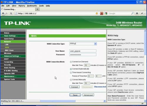

Szülőknél bekötötték a Digi okos csomagot.
Huawei EchoLife HG8242-B eszközt kaptak.
A helyzet az, hogy eddig a T volt a szolgáltató, és ők egy router-t adtak. Arra vezetékkel rá volt kötve egy Tp-Link tl-wr340g eszköz (wan portba), ami ebben a házban osztotta a netet, illetve bridge módba adta tovább a jelet wifi-n egy sitecom routernak, ami a melléképületbe osztotta a wifi-t.
Most, hogy bejött a Digi, szülőm gondolta a Huawei eszközből rádugja a lan kábelt a Tp-link eszköz van portjára és minden megy is. Na de persze nem
Most nem megy a TP-linkről a net - wifi. A Huawei-ből közvetlenül viszont megy a net.Kérdésem, ahogy így olvasgattam a fórumot, hogy annyi lesz a teendő, hogy a TP-linken beállítom a PPPOE-t, beírom a Digi által adott user/pass párost, és minden menni fog?
(tp-link felület)
A wan connection mode-ot automatán kell hagyni?Ezek után a bridge mód meg fog maradni szerintetek? Vagy az felejtős?
A Huawei-n semmit nem kell állítanom?Köszi a segítséget előre is.
