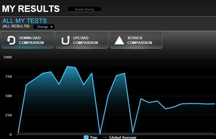

Előre szólok, problémát nem okoz, de ez az első dugulás amit tapasztalok FTTH-n! (500-as)
Nincs itt valami 12Gbit környéki szoftveres korlátozás?
Bár hetekre visszanézve nincsen..

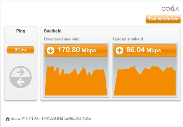

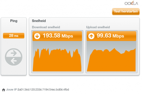

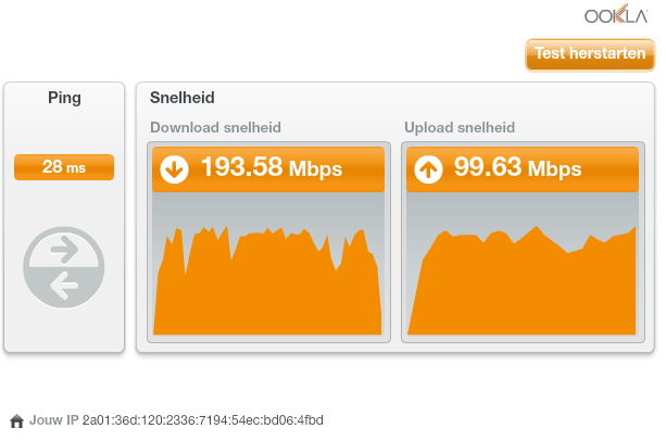

Itt is van egy IPv6-os speedtest:
http://speedtest.unitymedia.de/
A DIGI speedtestje egyébként miért nem megy IPv6-on?

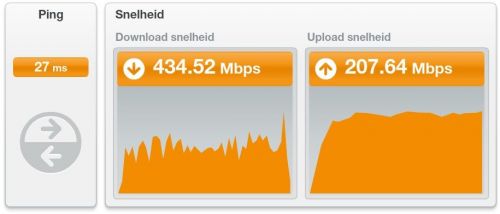

http://speedtest6.ziggo.nl/ - nem tudom milyen vasuk van de ezt lehet izzítani.

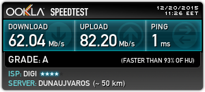

pedig teljesen jó a 62-es IP
a sebességeddel sincs baj, legalább neked megvan a feltöltés -
