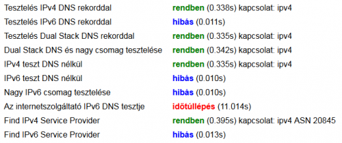

eisento
na akkor egyy teljesen newbie kerdes. ha szamitogepen merem ezt az ipv6 tesztet tplink wdr4300 routerrel akkor:
Tesztelés IPv4 DNS rekorddal
rendben (0.175s) kapcsolat: ipv4
Tesztelés IPv6 DNS rekorddal
hibás (0.005s)
Tesztelés Dual Stack DNS rekorddal
rendben (0.182s) kapcsolat: ipv4
Dual Stack DNS és nagy csomag tesztelése
rendben (0.177s) kapcsolat: ipv4
IPv4 teszt DNS nélkül
IPv6 teszt DNS nélkül
időtúllépés (15.006s)
Nagy IPv6 csomag tesztelése
hibás (0.007s)
Az internetszolgáltató IPv6 DNS tesztje
rendben (0.178s) kapcsolat: ipv4
Find IPv4 Service Provider
rendben (0.240s) kapcsolat: ipv4 ASN 20845
Find IPv6 Service Provider
hibás (0.006s)majd mondom lefuttatom mar a telomon (nexus 5) ugyanugy a wdr4300-as routerhez kapcsolodtam wifivel a 2.4GHz-es rezsehez ott meg 10/10 minden fasza. most akkor hogy is van ez?

ipv6-beálitásbol is van sok, mint jopáran leirták 32-es prefix-et használ a digi
a routerekben 64-es prefixre lehet csak állitani
ebböl adodoan ez a router szoftvere hibába mivel nem lehet ugy konfigolni ahogy szükséges lenne,
persze a digi is kitolhatja 64-esre a prefix-et, és akkro minden klappol,
open wrt alalt érdekes hogy van 32-es beálitás és müködik is.
ipv6 a 32-es és a 64-es is , azhogy a digi a 32-est adja és nem a 64-est , atotl még nem a digi a hibás hogy a felhasználok saját roterein csak 64-est kezel le a gyári szoftver,
persze átlöheti 64-esre és akkro mindenki happy, de mindennek van oka, hogy a digi is miért igy állitotta be és nem amugy, lehet csak a szolgáltatoi eszközök amik az internetett támogatják csak evvel mennek stabilan, vagy bármi olyan oka amit a digi nem fog itt senkinek sem az orrára kötni, lehet kiakarja szürni azokat akik saját routerrel rendelkeznek , de bármi lehet a digi töl az ok, az is hogy csak a 32-es ért fizetet és a 64-esért nem akár, de milionyi okot lehetne sorolni a -Digi melelt, attol még hogy igy adja az ipv6-os cimet még ipv6-os a router meg szoftveresen nem tudja kezelni erröl a digi nem tehet,
lényeg a lényeg: a digi is javithat , és akár a router gyártok is javithatnak , amég ez bekövetkezik az kb 3-4honap, addig ez fog menni, mármint nem fog menni. -

Érdekes, én jópár levelet váltottam már a tp-linkkel, a végén pedig közölték, hogy a beállításaim jók, úgyhogy ők innentől kezdve nem tudnak foglalkozni a témával, így jártam, szóljak a szolgáltatónak.
Úgyhogy nem, a routerek szoftverén nem fognak reszelni, ezt a digi bassza el úgy ahogy van, nekik is kell megcsinálni. Más kérdés, hogy egyelőre a userek vannak hülyének nézve.

radi8tor1: jelenleg a legerősebbnek tűnő hibaok a DIGI, mivel az a router is IPv6 certified. Viszont szerintem a Digi nem fog lépni igy routertipusonként a gyartot kell csesztetni hogy reszeljék hozzá a firmware-jüket...abban az egyben biztos vagyok, hogy a valódi ok sosem fog kiderulni.

Tegnap éjjel letöltöttem az ASUS RT-AC87U routerre a legújabb - 2015. 12. 10. keltezésű - firmware-t (Verzió: 3.0.0.4.378.9383).
Sajnos, ezzel sem 'műkszik' a DIGI IPv6 DHCP-PD.
