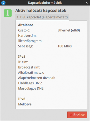

Mentolka
Most kötötték be a DIGI 500/200 netet a kecóba.
Amikor összekötöm(CAT5.e kábellel) az ONT-t(ZTE ZXA-10) a géppel, a LAN port csak sárgán világít, nem zölden. Az alaplap(ASUS P5K) leírása szerint, a LAN port gigabites (10/100/1000).
Mi lehet a gond? -

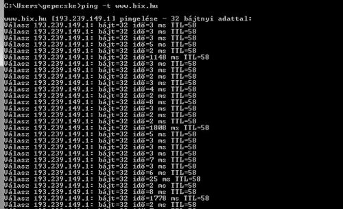

sziasztok!
Lenne egy kis problémám, hátha tudtok nekem segíteni.
Volt egy DIR-600as routerem és mostanában egyre gyakrabban megszakadt a letöltés, főleg torrent esetén stb. Tudom, a tápja elöregedett. De, minden online játékban iszonyat nagy is volt a pingem hatalmas laggokkal, játszhatatlanul nagy, kb néhány hónapja kezdődött.
Vettem új routert ( TP-link 1043 ND v2.1), a net szakadás megszűnt, viszont a laggok maradtak.
Ez estefelé, a régi routerrel készült, de mostanában is ugyanez látható. Este mintha rosszabb is lenne a helyzet.
Jelenleg egy HP 455 G1 laptopról használom wifi-n keresztül, de a router kábellel rá van kötve egy PC-re, és ott is ugyanilyen a ping. Ezért én a routert kizárnám, és a laptop wifi modulját is a hibakeresésből.
Most ezt mértem, gondolom látható a fix időközönként jelentkező lagg. Játékban ezek akár 10 mp-esek is lehetnek, kidob a szerver stb, szóval játszhatatlan.
Esetleg más is tapasztal a diginél ilyent a 3. kerület Aquincumi hálózatban? Digi a ludas?
