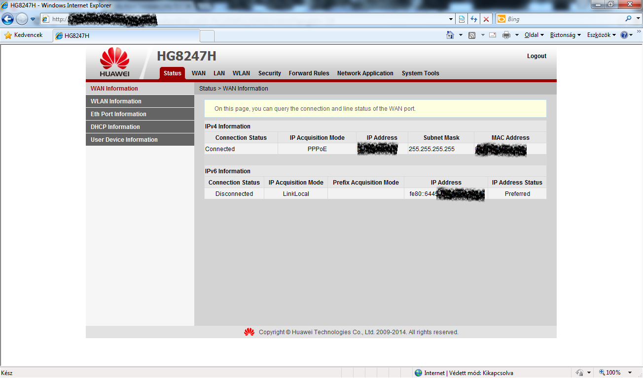

Nagyon úgy néz ki, hogy bizony ez szolgáltató hiba lesz, amit az ő általuk biztosított eszköz még tolerál.
Ha manuálisan állítom be akkor rész sikert el lehet érni, a manuállíshoz az adatokat a router IPv6-os rendszernaplójából emeltem át, és így már oszt IP címet belső hálózaton is, de egyéb okok miatt ez csak fél siker, vagyis a hiba tényleg nem router oldali.

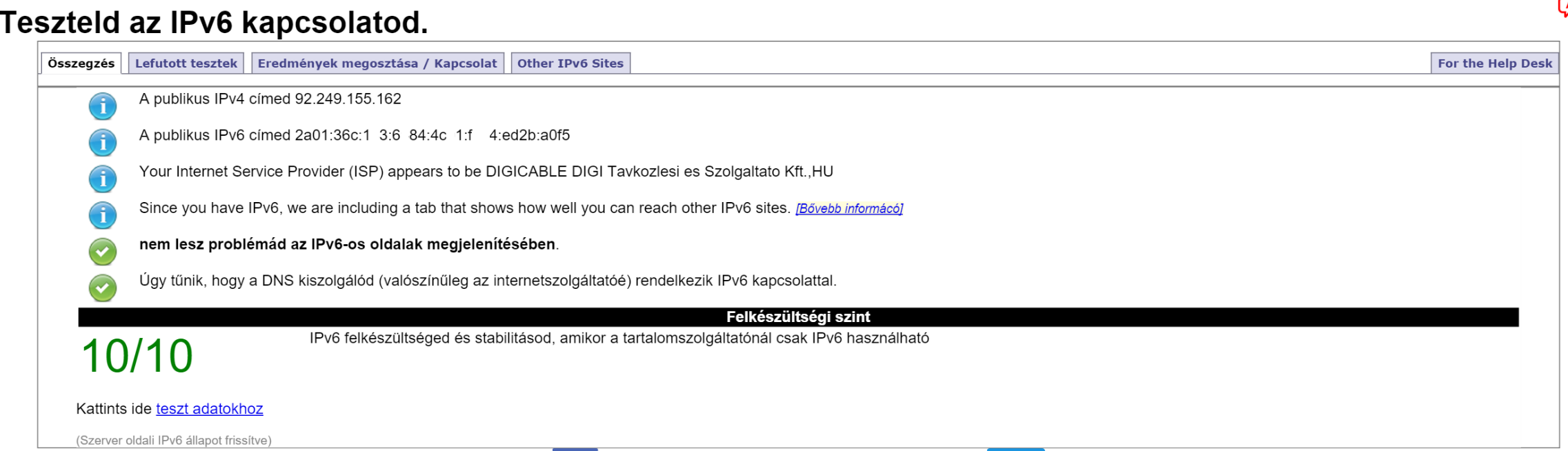

Megnéztem most router nélkül.
kell a francnak az ipv6-at!
Such public gateways have no service level agreements; you may see performance problems using such. Better would be to get a native IPv6 address from your ISP.
Úgy látszik, hogy publikus 6to4 átjárót használsz; lehet hogy a routered automatikusan biztosítja ezt számodra. Az ilyen publikus átjárók nem rendelkeznek szolgáltatási szint szerződéssel (SLA), így probléma lehet a sávszélességgel és a rendelkezésre állással. Jobban jársz ha natív IPv6 címet igényelsz a szolgáltatódtól.
http://test-ipv6.com/
Olvasd el az összefoglalót!
