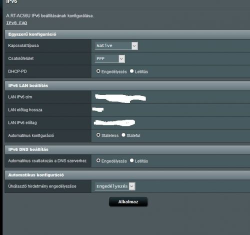

hackeeeee
Ha a NAS-nál van opció a DNS szerver megadására, akkor oda érdemes beírni az IPV6-os dns címeket, vagy felesleges, mert intézi úgyis a router?
Ezekre gondolok:
IPv6 névszerverekcnss1.digicable.hu - 2a01:368:a::1
cnss2.digicable.hu - 2a01:368:a::2 -

MDanny
Pont elkezdtem írni az imént egy hozzászólást, miszerint nem is tudok hitelesíteni IPv6-on. Minden alkalommal disconnected, "logban PPPoEv6 Dialing timeout, down", vele együtt az IPv4 kapcsolat is megszakadt és az is timeout-tal kiakadt. Gondoltam feladom, erre láttam, hogy ismét van internetkapcsolat, már lassan 10 perce stabil, IPv4 és 6-os cím is van. Látszólag nem router probléma...
Nagymelák
Kicsit tanácstalan vagyok,már egyszer volt ilyen gondom karácsony előtt de akkor az esetleges túlterheltség miatti sebesség csökkenéssel magyaráztam a dolgot bár már akkor is az ipv6-ra gyanakodtam. Tegnap előjött ismét a probléma,az oldalbetöltés katasztrofálisan lassú,oldalak (index,facebook,port.hu) szinte be sem tölt,egy 500 megás fájlt félóráig tölt 200-as nettel. Egy 1043ND V3-as routerem van,hirtelen felindulásból az ipv6-ot letiltottam benne és láss csodát,megjött a sebesség.Létezik hogy a Digi ipv6-os rendszerével van a gond? Ha újra létesítem a kapcsolatot ipv6 engedélyezett állapotában és más címet kapok akkor nem mindig jön elő a belassulás.
